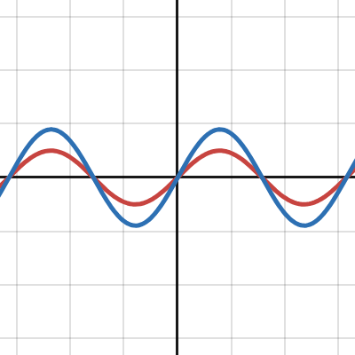

Oncelikle verdigim linkteki oyuncakla biraz zaman gecirmek lazim.
K genlik, a ise faz farki. Bu iki buyukluk AC analizde onemli yere sahip. Cunku hesaplamak istedigimiz iki buyukluk olacak. Mesela akimin siddeti ve akimin voltajla yaptigi faz farki.
Bunlari da kafada iyi canlandirmak gerekiyor.
K ve a ayar dugmeleri ile oynamak sart.

Hocam yukarıdaki desmos grafiğinde anladığım kadarıyla
y=sin(x) bizim x 'e göre çizilmiş sinüs fonksiyonumuz
g=k.sin(x+a) açı ve genlik farkı olan sinyalimiz
g fonksiyonuda bulunan k çarpanı sinüs(x+a) sinyalinin maksimum tepe noktasını a değişkeni ise y fonksiyonu ile arasındaki açı farkını gösteriyor.
Aynen. AC devrede empedanslar, hem genligi hem de aciyi degistirir. Fakat dalganin sekli hic degismez. Hep sinuseldir.
