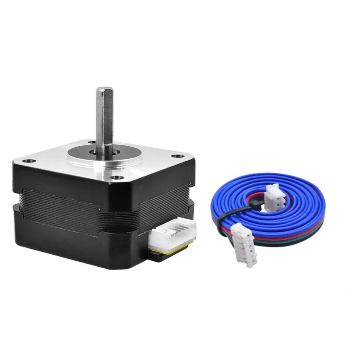

Ender 3 v2 yazıcı sahibiyim. Yazıcıya BLtouch, Dual Z ve Direct drive upgrade yaptım ve güzel sonuçlar aldım. Bu süreçte direct drive yaparken Orjinal motoru olan 42-40 yerine daha hafif ve aynı işi yapabilecek bir motor ile değiştirme yapmak istedim.
bu linkteki motoru sipariş geçtim ve gerekli parçaları da bastıktan sonra motorun aşırı ısındığını fark ettim. anakart üzerinden Vref potu ile E için 1.40 Volt olan değeri 1.20 ye düşürdüm ve ısınma sorunu giderek daha stabil çalıştığını gördüm. (standartta 42-40 motor için vref: 1.4volt)
2-3 tane XYZ küp baskısı yaparak gerekli kalibrasyonu yaptım ve stabil sonuçlar aldım.
Fakat dün gece 12 saatlik bir baskı yapmak isteyip stl dosyasını yazıcıya atıp yattım. Yaklaşık 3 saat sonra kalkıp yazıcıya baktım ve baskı devam etse de extruder filementi itmiyordu.
Durdurup yeniden yattım ve sabah ilk işim olarak yazıcıyı açtım ve ilk açılınca motorların tüm eksenlerini kilitlemişti. yani motorlar gayet düzgün konumlarını kuruyordu.
Menüden her eksene değer verip çalıştığını gözlemledim ama E için maalesef sadece ufak titreşimler dışıdan hareket yoktu. sanki akım yetmiyor gibiydi. vref ayarını arttırdım ama sonuç alamadım.
Anakartı söktüm ve patlak yer aramama rağmen sorun bulamadım. kısa devre kontrolü vs yaptım ama gene sonuç alamadım. motoru elimde bulunan 42-34(Z) ile denedim ama aynı tepkiyi verdi.
Sonuç olarak sanırım yeni taktığım motor bir şekilde tmc2208 step sürücümü yaktı. Motor aldığım yer 1.2A yazmışlar. ben vrefi kıstım en kötü ihtimal motoru süremez diye düşündüm ama neden yaktı bilmiyorum. sonuçta TMC2208 için (1.2A RMS, 2.0A Peak) akım değerlerine uygun gibi duruyor. Aşağıdaki Resimde tmc2208'in üstündeki silikonu temizlediğim için pinlerde oksit var gibi duruyor ama yok.
vref ayarı için bu bağlantıdan yararlandım . https://www.youmaketech.com/how-to-adjust-stepper-motor-currents-on-ender-3-pro-v2/
Uzun oldu kusura bakmayın ama bu konuda kafam karıştı neyi yanlış yaptım neden böyle oldu hiç bilmiyorum. bu chipi direkt olarak TR içinde bulurmuyum ? Genelde ufak bir modül formunda satılıyor olmadı alıp söküp aktarmayı deneyeceğim. Bu konuda yorumunuz ve tavsiyeleriniz nelerdir ?
