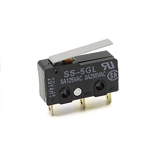

Amaç : Bir cihazı servis kapağının yetkisiz personel tarafından açıldığını tespit etmek.
Piyasada kullanılan örnek : Elektrik sayaçları. (elektrik sayacının mühürünü kırdınız, kapağı açtınız, geri kapattınız. Sayaç bunu raporluyor)
Enerji varken kapağın açılıp kapanması konusunda sıkıntım yok. Enerji yokken kapak açılırsa batarya ile devreyi çalıştırıp eproma kayıt atıyorum. Sorun buradan sonra :)
Şimdi bir bataryam var. Kapasitesi, şarj kontrolu vs hepsi tamam. Enerji yokken bataryadan çekilen bir akım yok. Kapak açıldığı zaman bir switch ile batarya devreye bağlanıyor. Sadece mcu ve eproma enerji gidiyor ve Kaydı alıyorum. Kapak kapandı enerji kesildi. Sorun yok. Ama ya kapak açık kalır ise... Sonra napacam. Kapak açık kaldı pil bitesiye kadar öylece çalışacak mı mcu? Burada senaryoda takılıyorum. Pil kapasitesi yüksek test etmedim ama belki 4-5 saat çalışır sistem. Halbuki ben kaydı aldığım anda işim bitiyor. Sonrasında Pili devre dışı bırakmam için bir çözüm bulamıyorum... Yada ne yapacağımı bilemiyorum. :cheeky2: Eprom kaydım olduğu için devre tekrar enerji ile çalıştığında kayda göre istediğim gibi yönlendirme yaparım orada da sıkıntı yok. Sadece kapak açık olduğu sürece devrede enerji kalması hoşuma gitmiyor.

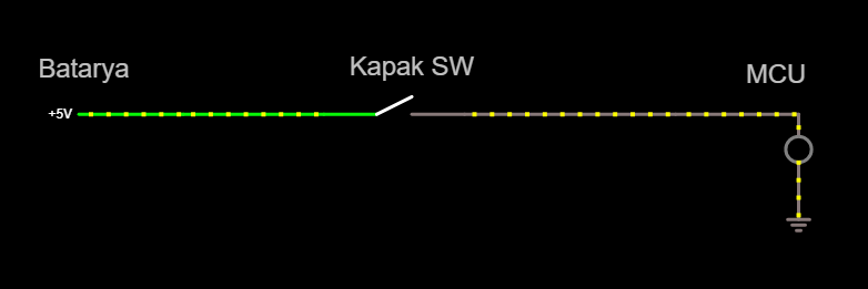

Basit prensip şema ;

Kapak anahtarını bir zamanlayıcı devre ile kombine edebilirsin.Mesela kapak açılsın sonraki 10 saniye devreye pil enerji versin sonra kessin.
Kapakta böyle bir sw olacak. Buna müdahale şansım yok. Sonrasında bir (ters) zamanlayıcı kullansam mcunun enerjisini keserim ama hala zamanlayıcı enerjili kalır.
7018 eklentisine bak
Çift kontaktı röle ile zamanlayıcı yapabilirsin. Zaman dolunca zamanlayıcı kendi enerjisini de keser (harakiri yapar :katil2: )
Bu işin çözümü bi stable röle sanırım. iş bitince röleye basacan da röleye bulaşmak istemiyorum.
Galiba hiç bir şey yapmayacam kapak açık kalınca pil bitesiye kadar 10sn de bir buzzer ötsün dursun. Rahatsız olup kapağı kapatsınlar. :cheeky2:
Mesajlarda çizim eklentisi olsa süper olurdu.
1. Durum : Sistem çalışmaya başladı timer sayıyor.
2. Durum : 5 sn sonra timer nc kontağı açıldı ve enerji kesildi.
3. Durum. Timer enerjisi kapalınca kontak tekrar nc oldu. sistem yeniden saymaya başladı... böyle gider bu...
Röle mühürleme diye bir olay var. İki kontaktlı röle kullanıyorsun. Bobin enerjilenince kontaktlardan birisi röle bobinini de beslemeye başlıyor.
Senin timer eğer mühürü kaldırırsa devre net 0 enerji harcar.
