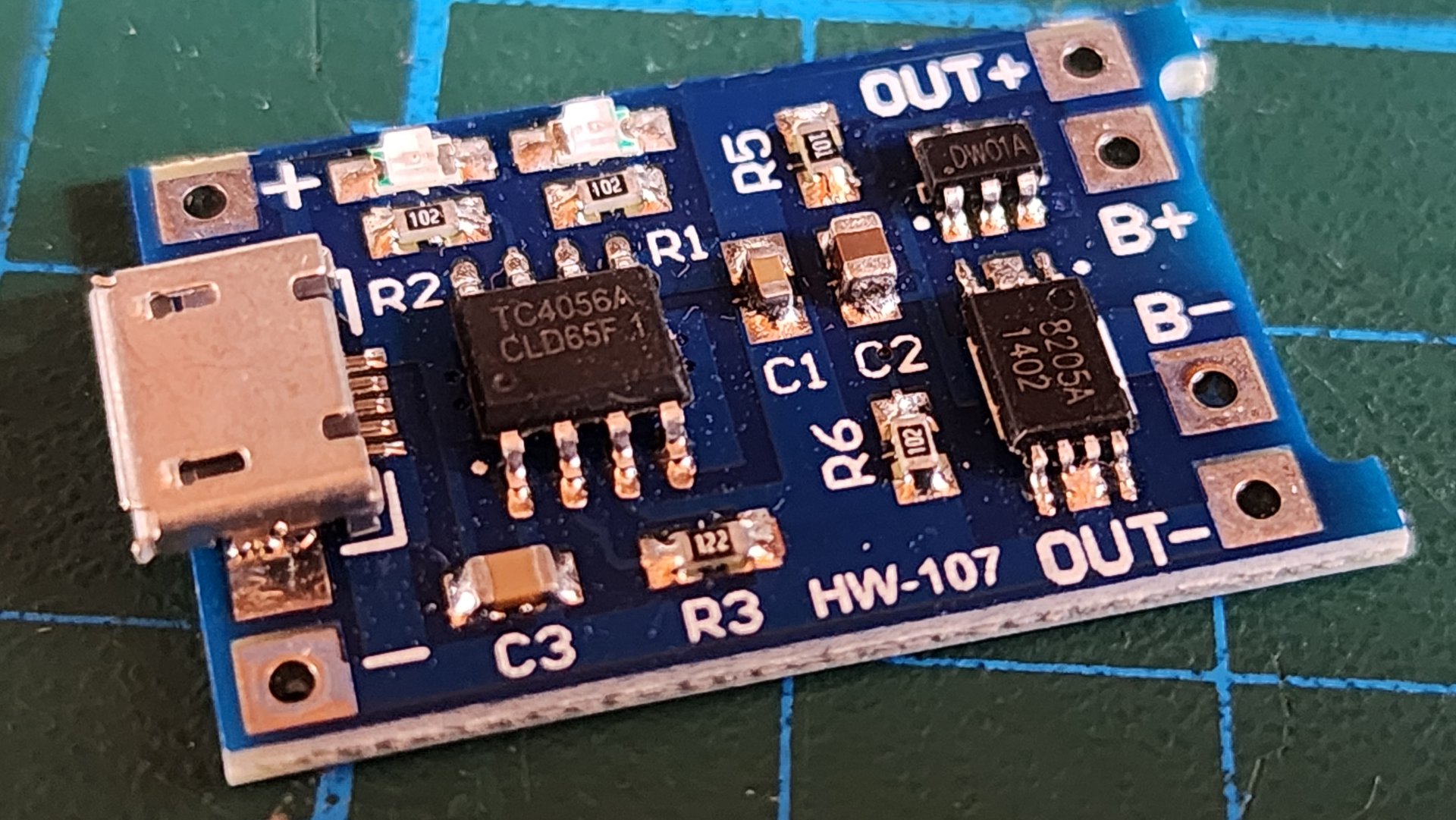

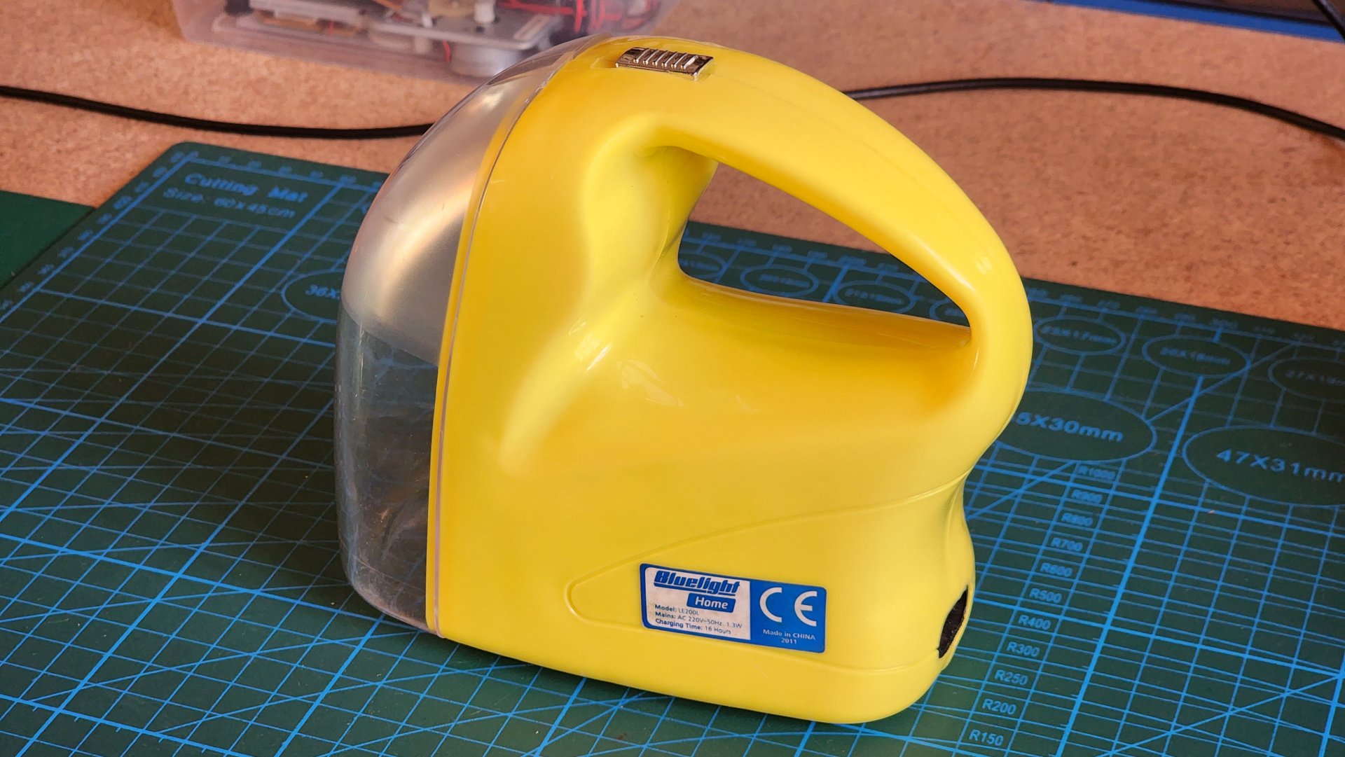

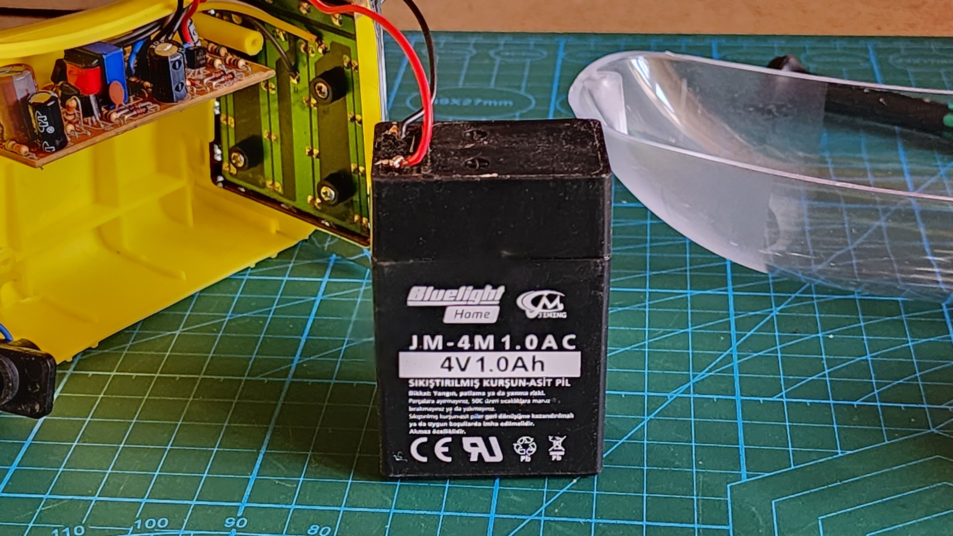

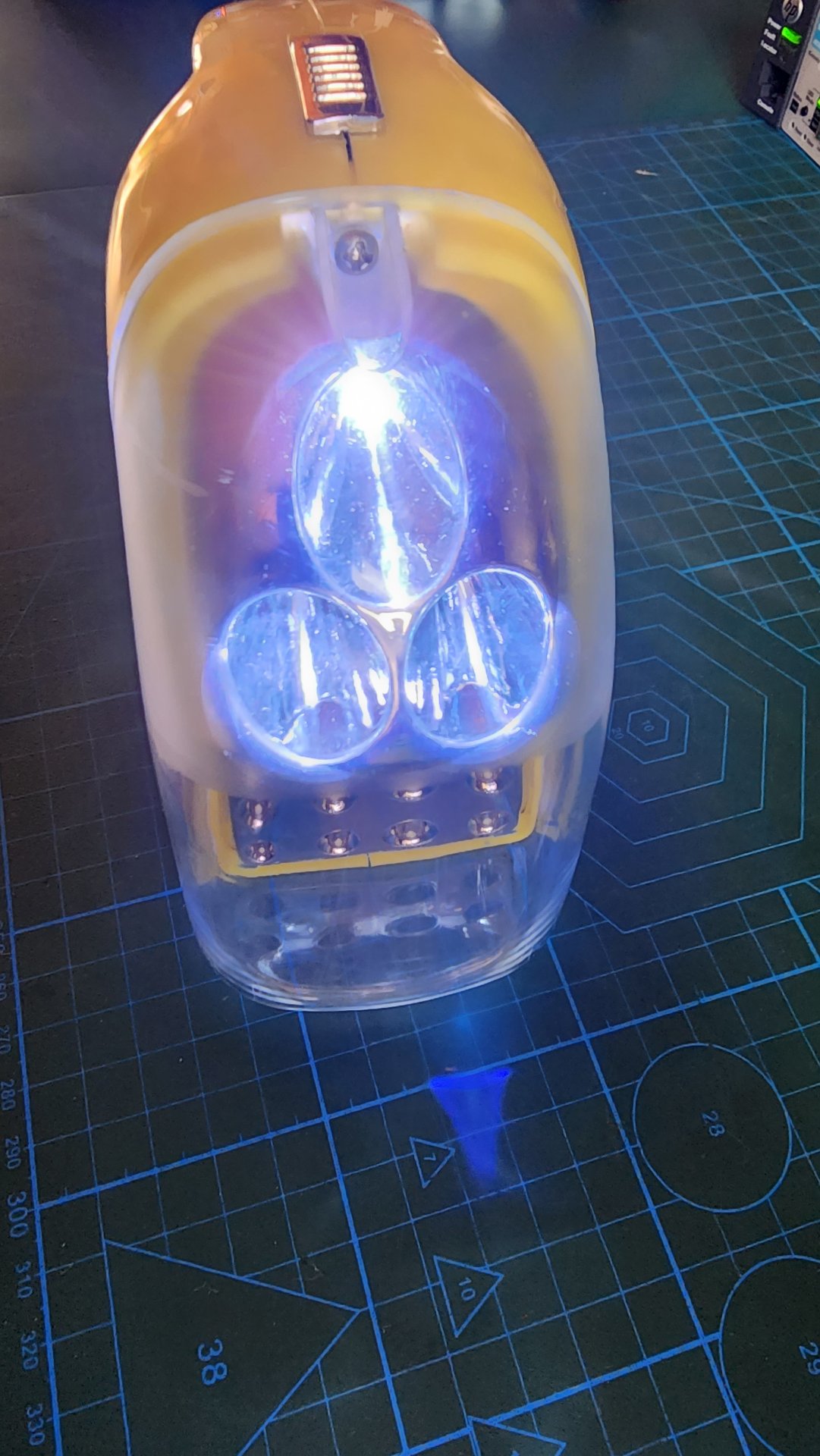

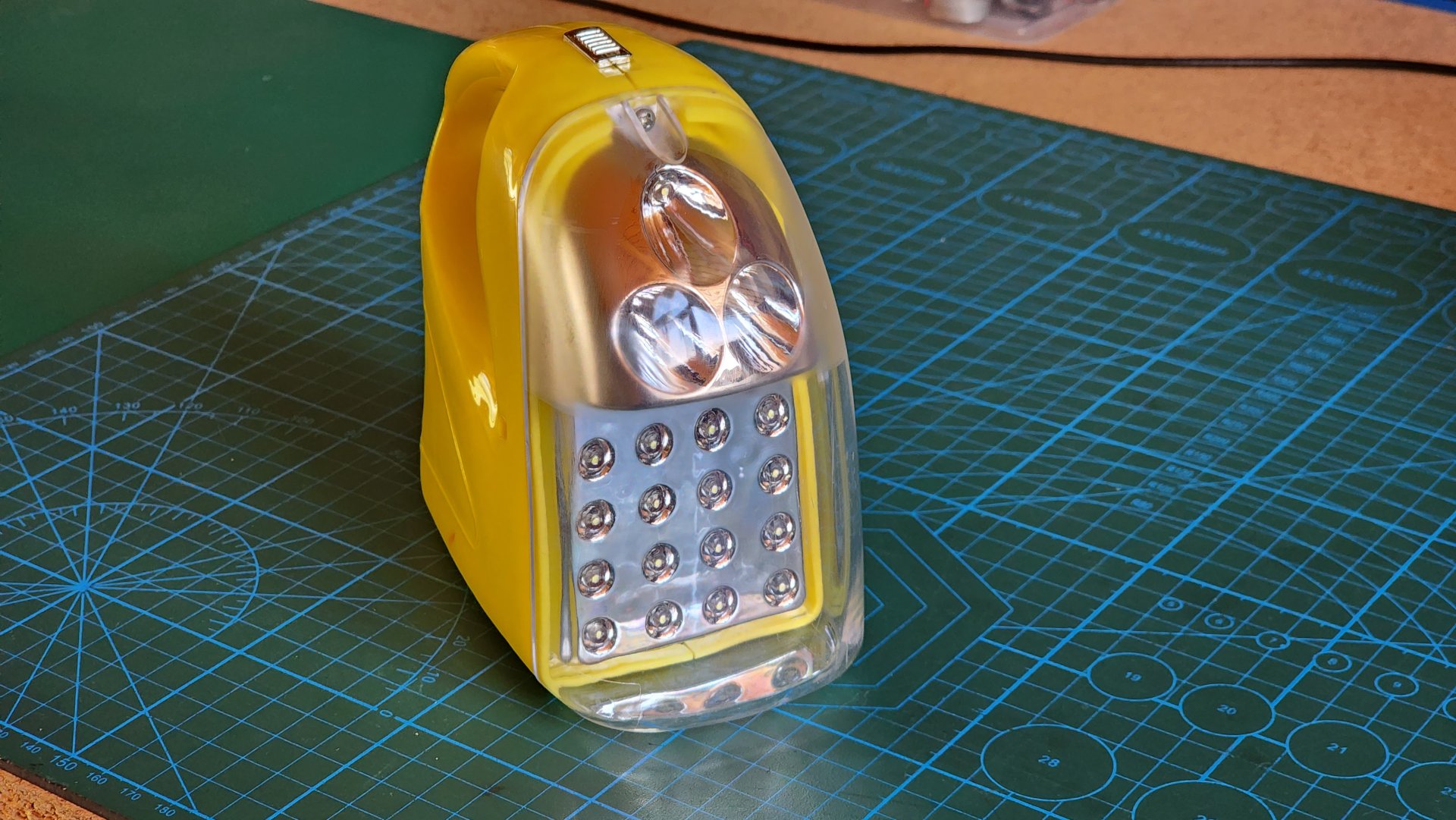

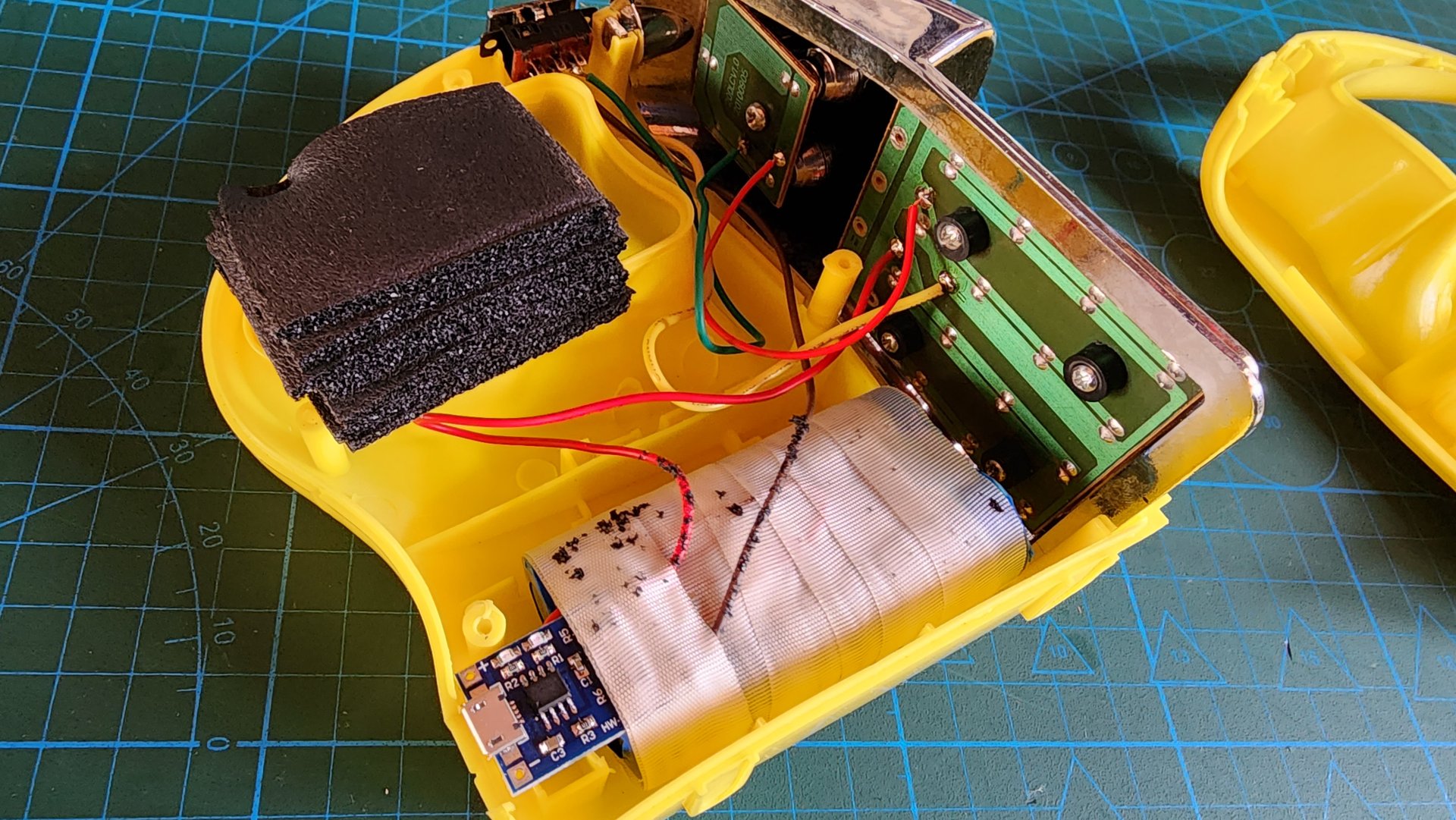

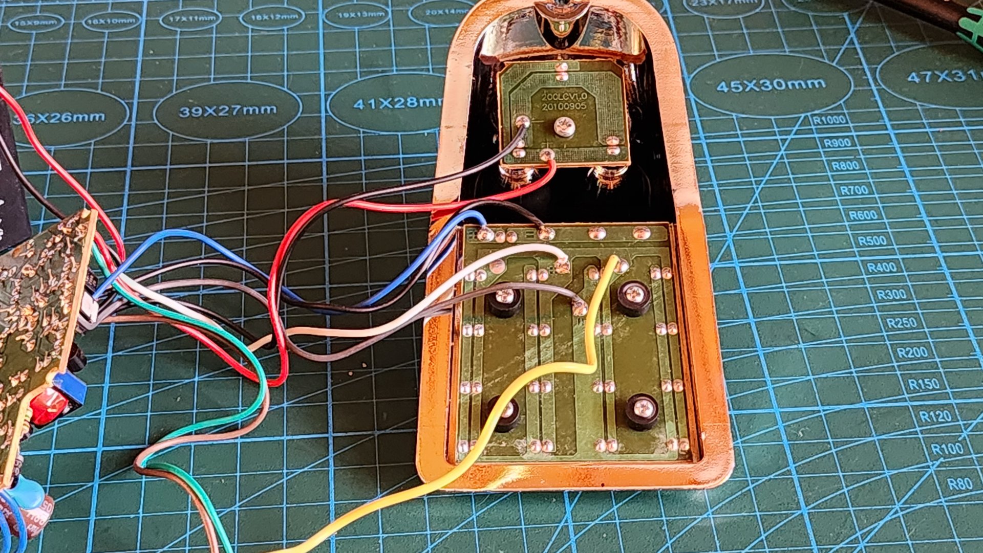

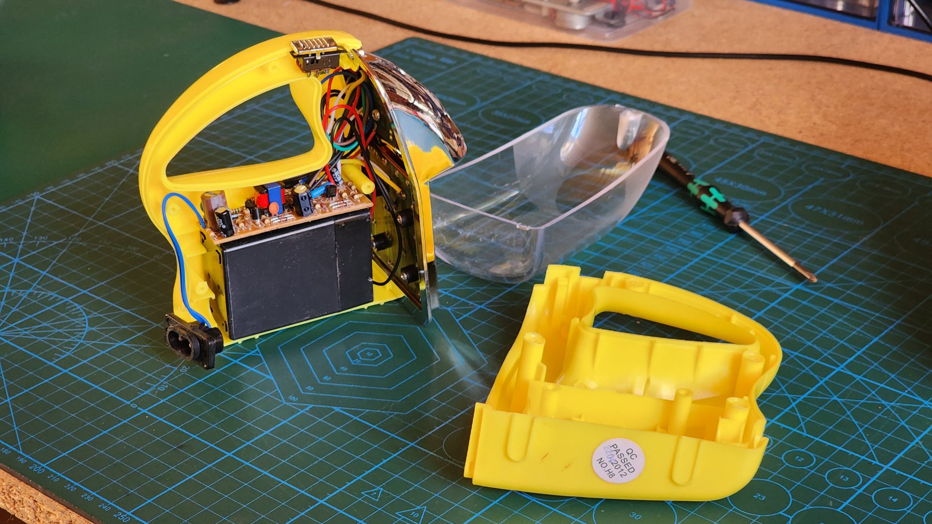

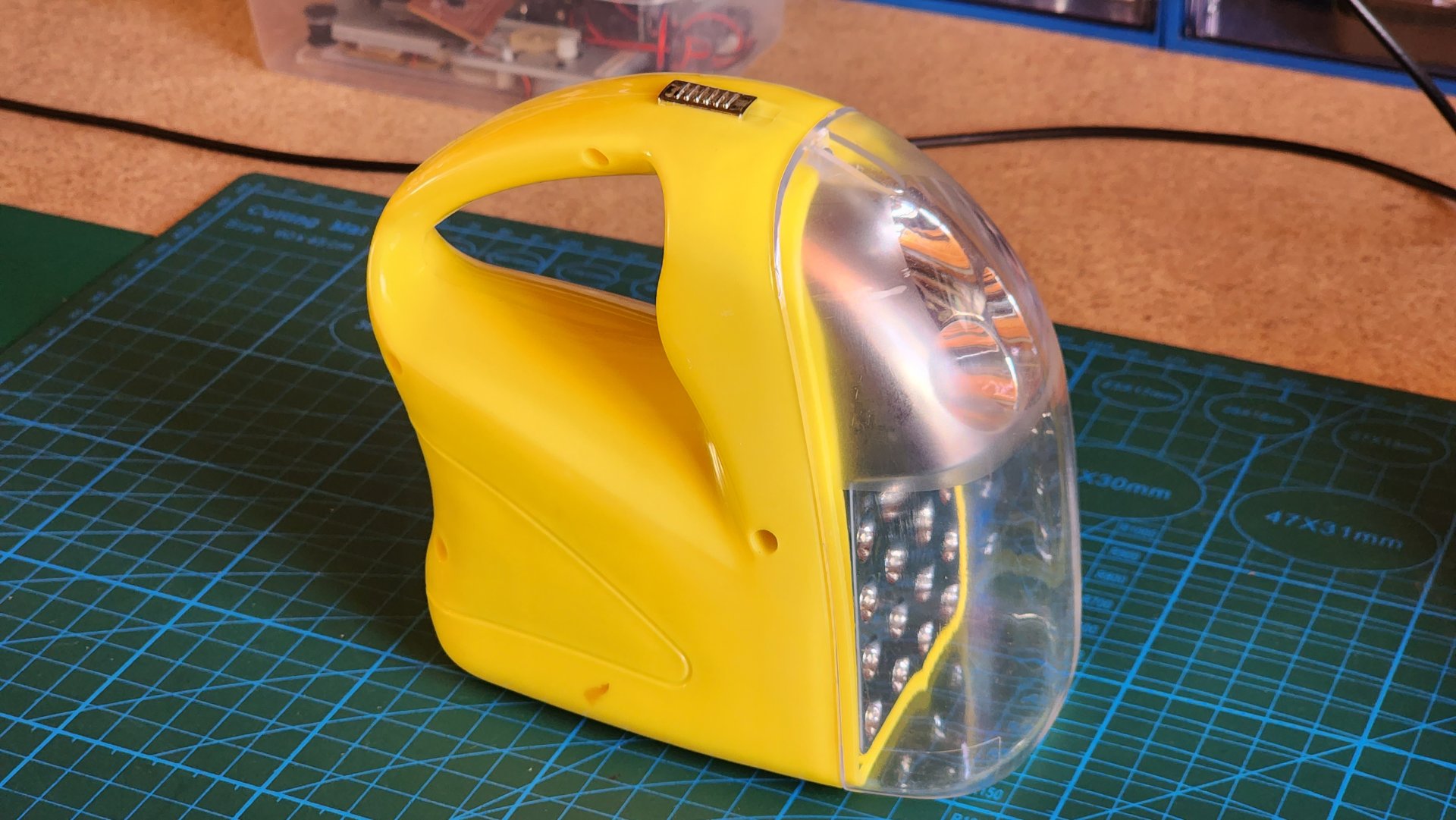

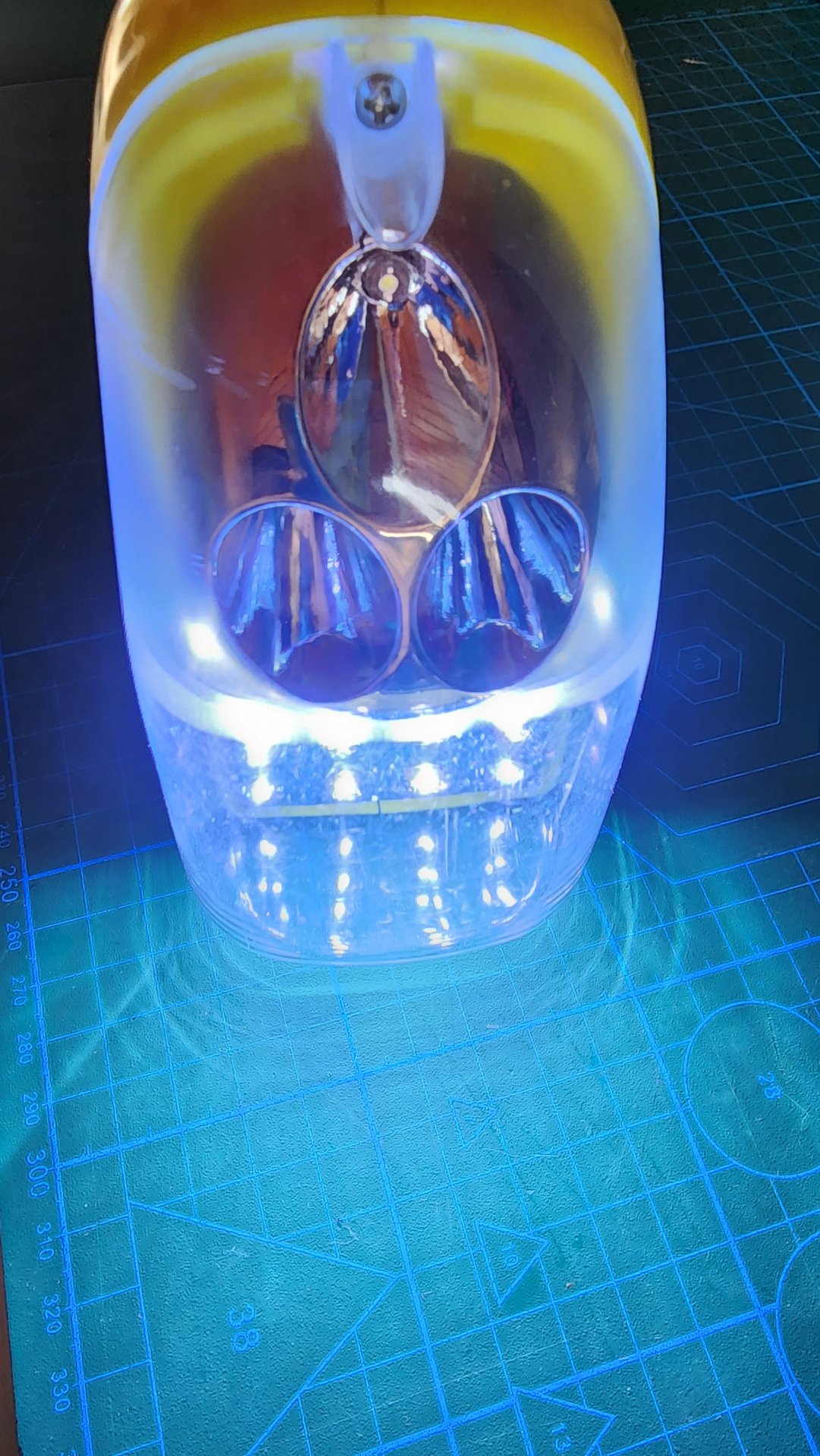

Çalışmayan vaziyete elime geçen LE200L model ismine sahip Bluelight home marka aşağıdaki ışıldağı tekrar çalışır hale getirmek istedim.
Bunun için önce cihazın içini açtım. İçindeki bütün elektronik ve pilden kurtuldum. Yerine geri dönüştrüdüğüm 18650 pillerden iki taneyi paralel bağlayıp, TC4056 şarj/deşarj modulü ile değiştirdim. TC4056'dan zamanında adetlice almıştım. Günümüzde USB tip-C yaygınlaşmaya başladığı için çok hoşlanmasam da eldeki modülleri de kullanmak gerekiyor. Neyse sonuçta uzun süre dayanımı olan, yakın ve uzak ayarlı aşağıdaki ışıldağı geri kazandırmış oldum.

Acil durum isigi olsun, elektrik kesilince otomatik yansin diye 5V'luk bir tane role ekledim evdekine. Elektrik kesilince otomatik yakiyor LED'leri. Kursun akuden 18650'ye gecmek calisma suresi olarak 5X yapiyor bir de, en guzel yonu o. 4W'lik batarya yerine 2x2.500mA pilleri koyunca alet sonmek bilmiyor.

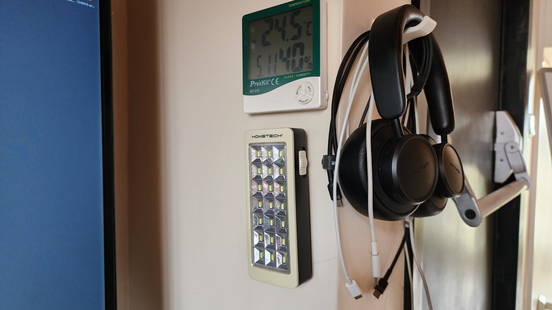

Bir de bunu paylaşmadım diye hatırlıyorum ama benim emektar var. Tarifin sanıyorum buna daha çok uyuyor.
