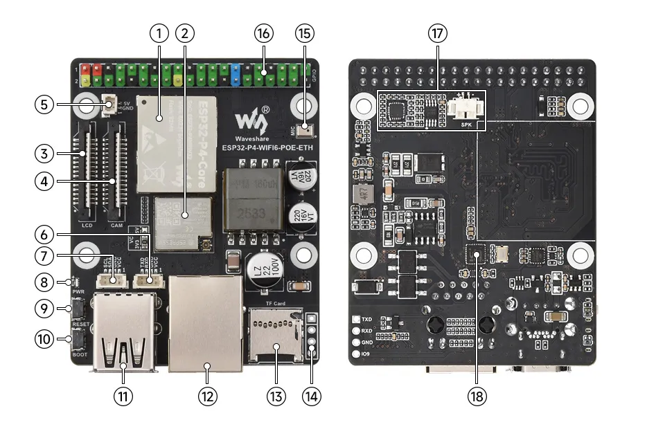

ESP32-P4 mculu ethernet, wifi, CSI, DSI, mikrofon, ses kodeği ve 40 pin GPIO içeren güzel bir kart.
Geçen ay bu kartı almıştım. aldıktan sonra farkettiğim bi nokta canımı sıkmıştı. Bugün araya alıp birkaç noktayı çözdüm. Canımı sıkan nokta kart için ESP-IDF desteği varken micropython için şimdilik destek yok.
Çok sorun değil. Micropython.org adresindeki ESP32-C6 destekli ESP32-P4 1.29 versiyon imaj stabil olarak çalışıyor.
Wifi ve eth bağlantılarını test eden kodlar aşağıda.
Ses kodeği için de bi kod vardı ama şu anda bulamadım. Bulunca ekleyeyim.
