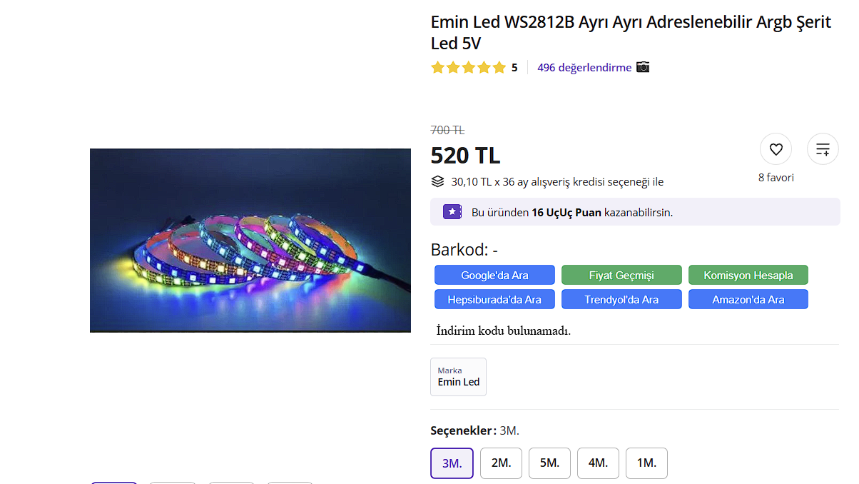

3 METRE ARGB ALDIM ESP32 İLE KONTROL ETMEYİ DÜŞÜNÜYORUM PC Bluetooth ve Wifi MEVCUT.
LEDLERİ ALİMYUM LED KASASINA KOYUCAM .
pu parçaları nasıl tam bağlıcam bir türlü bulamadım :D
bana basit bir şekilde şema ile anlatıcak biri varmı.
birde LED şeridin sonundaki +5V ve GND uçlarına tekrar bağlamam gerekiyormu aynı adaptör ile paralel led zayıflamasın diye çok bilgili değilim.

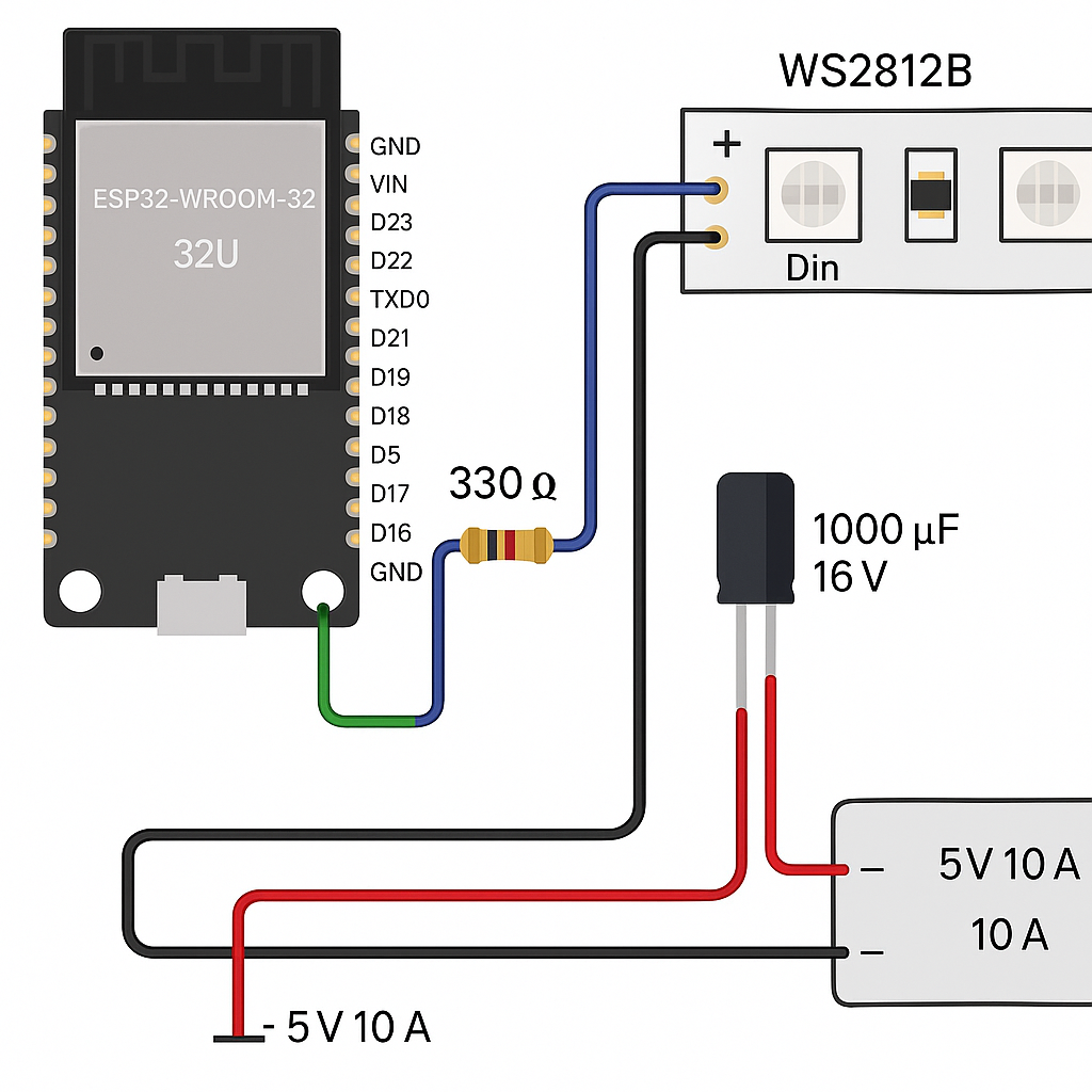

Ledlerin artı ve eksileri bağladıktan sonra data ucunu ESPnin bir gpio pinine bağla. 330ohm gibi bir direnci de ledin data pini ile gpioya bağla. Yani gpio --> 330ohm --> LED data şeklinde. Daha sonra kontrol için kütüphane kullanabilirsin. Örneğin fastled veya adafruit neopixel

Bahsettiğin kondansatörü LED üzerindeki +5v ile gnd üzerine polariteye dikkat ederek atabilirsin.

Eğer böyle bir durum olursa level shifter entegre kullanmamız gerekebilir örn. 74hct125

şurda örnek resim buldum şu kırmızı kablo + yazan yere gidicek başka ne yapılacak örnek verebilirmisin başka eksik var mı ?
ufak cizgiyle eksik olan yerleri tamamlayabilirmisin sane zahmet.
