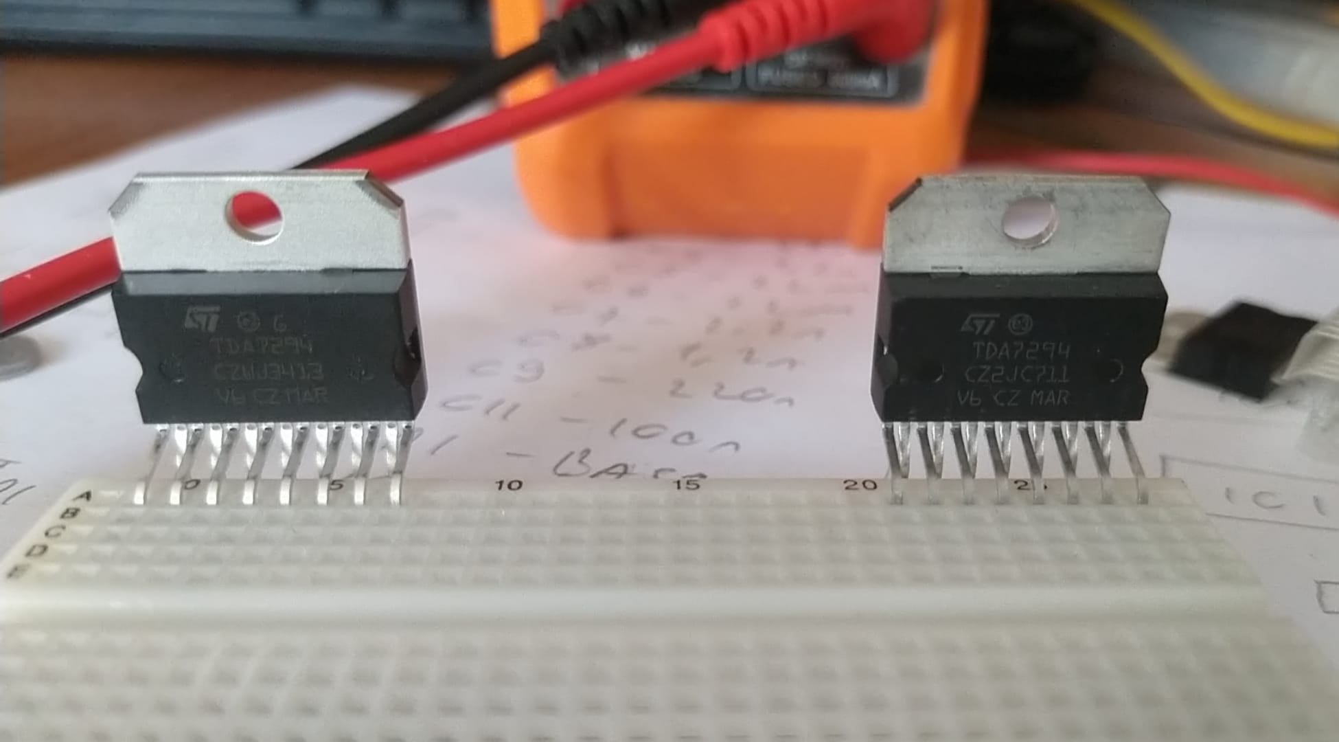

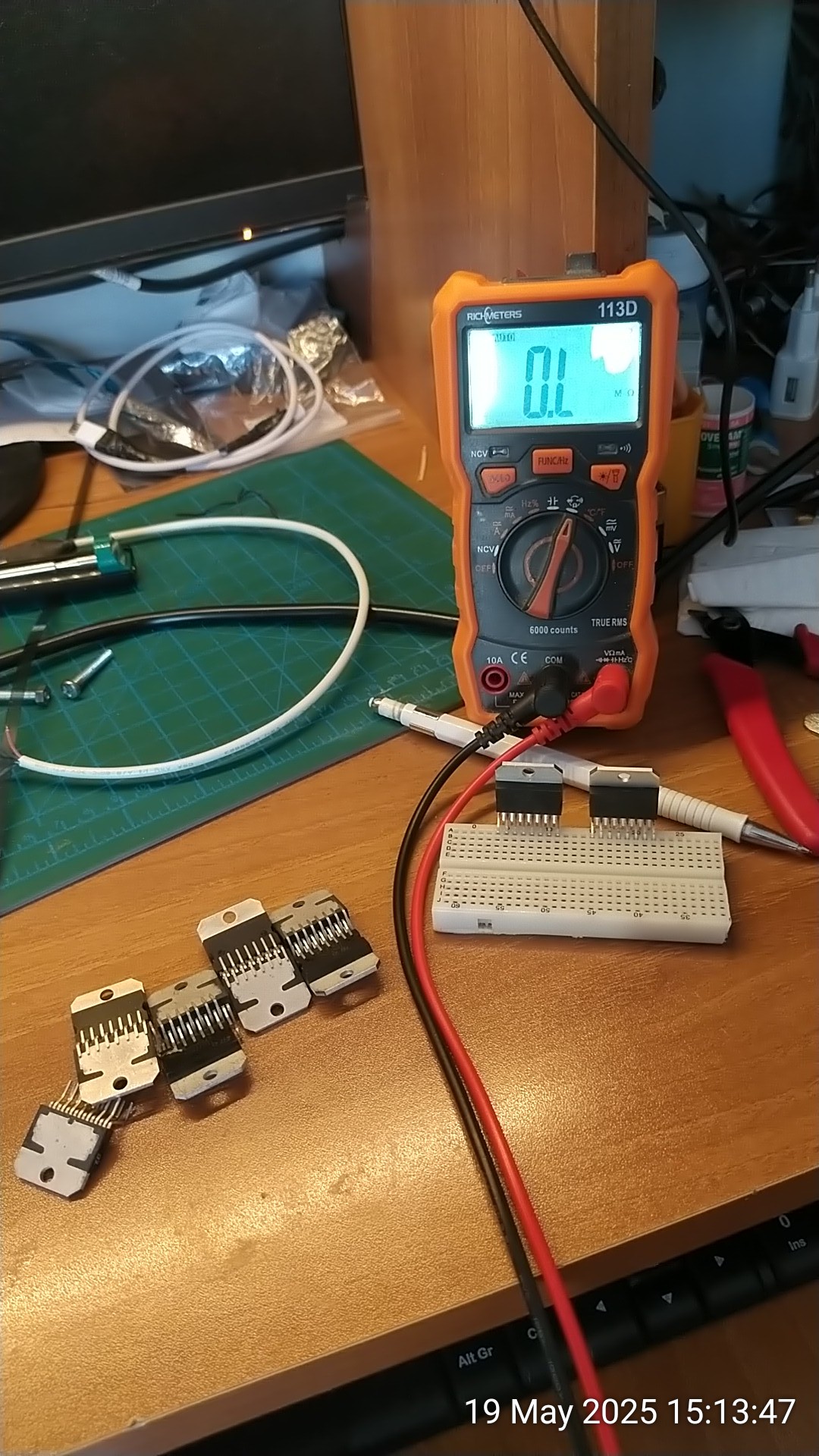

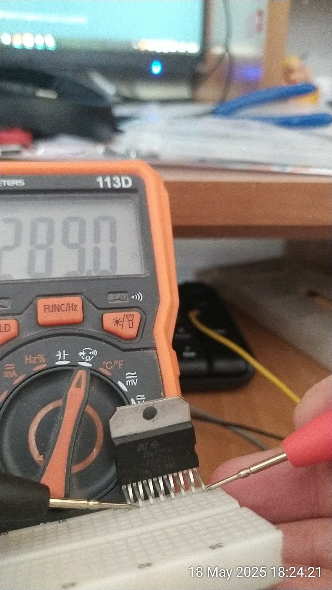

Çin sitesinden aldığım tda7294 entegrenin fake olduğunu çok geç anladım. Bacak omajlarını ölçünce gerçek ortaya çıktı. 1-15 arası 290 ohm görünce anladım. Aman sizde benim gibi boşa uğraşmayın. Çok güvenmemek lazım.

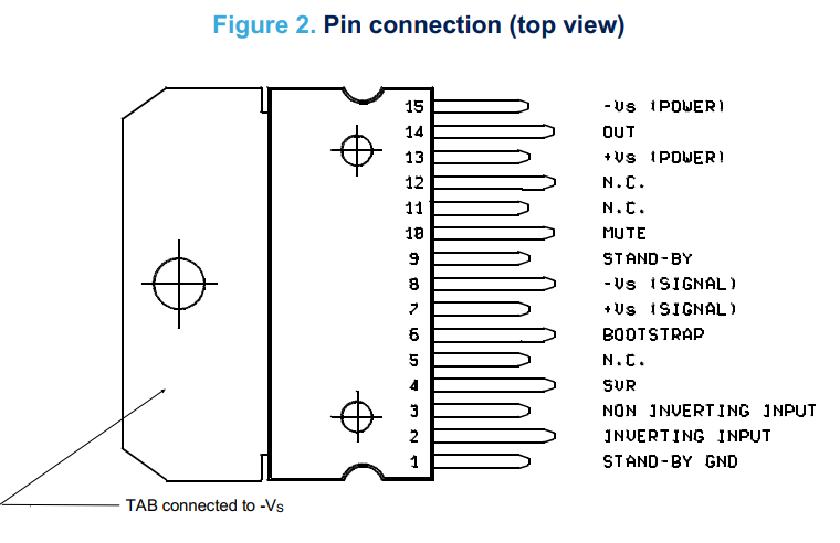

Bu bilgi sahte olduğunu nasıl gösteriyor? Kaç ohm olması gerekir?
Elimde orjinal entegre vardı ölçüm yaptığımda GND - (-Vs) arası direnç değeri sonsuza yakın gösterdi. Aslında güven eksikliğinden fazla uğraştım boşa zaman harcadım. Fake entegrenin devre üzerinde pin voltajlarını ölçüp saçma değerler görünce orjinal ile omaj değerlerini karşılaştırdım tamamen farklı
Entegre hiç mi çalışmıyor, yoksa gereken performansı mı veremiyor?
Çalışmıyor. Önce kendi devreme takıp denedim çalışmadı başka hatalar aradım stnby ve mute pin voltajlarını ölçerken birinde -7 volt görünce şüphelendim. Sonra elimdekilerin hepsinin pin omaj değerlerini orjinal ile karşılaştırdım tamamen alakasız değerler çıktı. adamlar resmen sahte ürün yapıp göndermiş. Aliexpress ten para iadesi talep ettim.
