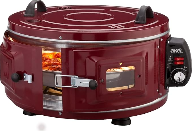

Sizin referans alacağınız yukarıda taydın ın eklediği davul fırın ın resistans gücü ve adedi yeterli olur.

Aslında 2.el alınacak ankastre fırının tüm malzemeleri ile sizin işiniz çok rahat görülürdü.
