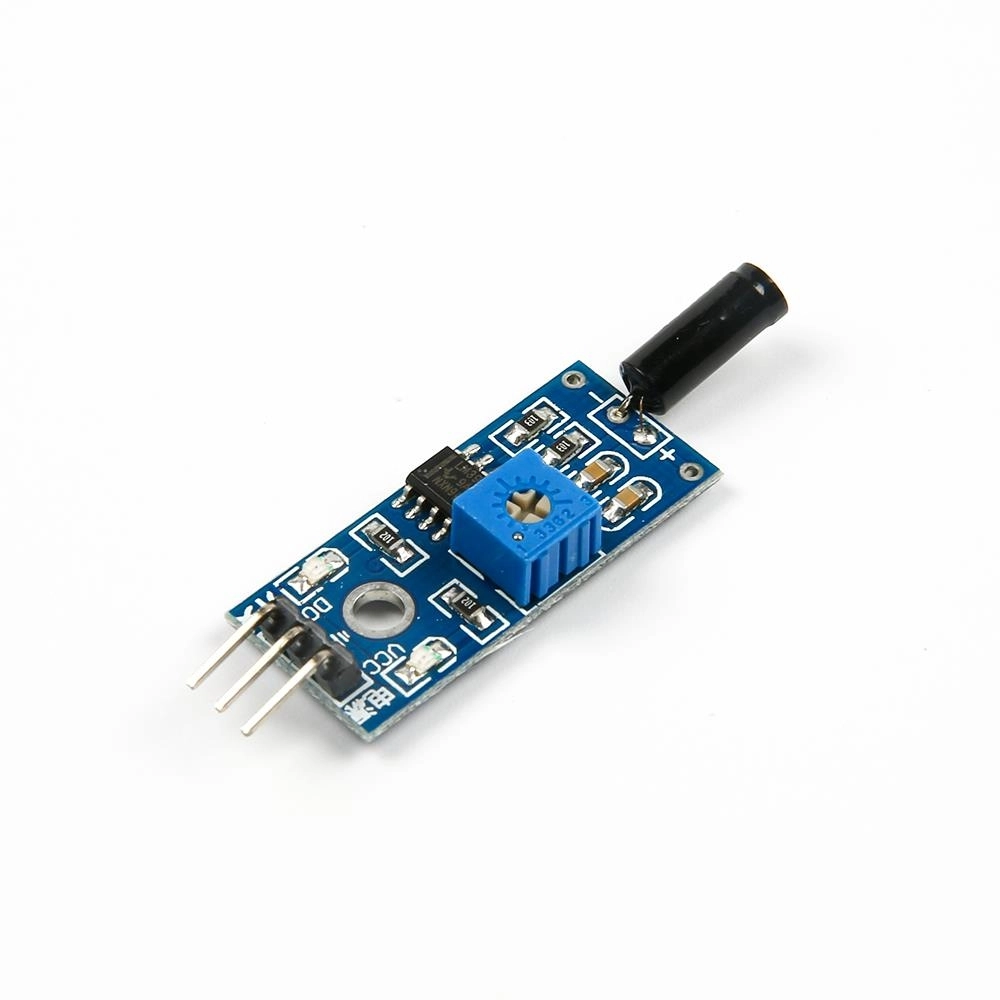

4-) Yada basit bir sensörle motorun çalıştığındaki titreşimler takip edilir.
