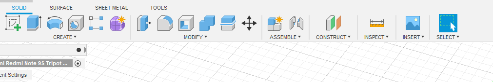

Bugün Adobe Fusion 360 ile bir çizim yapıp 3D yazıcıdan çizdiğim modeli yazdırdım. Model çıkıp revize etmek için Fusion 360'ı tekrar açtığımda aşağıdaki gibi bütün araçlarım kayboldu.
Butonlar orada, fare ile üzerine geldiğimde bilgi kutucuğu ya da butonların adı yazıyor ama kendileri görünmüyor.

Olayın nasıl olduğunu tespit ettim. Fusion 360'ı çizim yapmak için açtığımda kendini güncelledi. Bu güncelleme sonucunda benim ekran kartı artık desteklemediği için yukarıdaki gibi araç çubukları kayboldu.
Çok da yeni olmayan nVidia Quadro 4000 ekran kartı taktım. Fusion 360 bununla ilgili de grafik performansı gibi birtakım saçma uyarlar çıkarttı ama şimdilk çalışıyor. Umuyorum 1-2 yıl daha götürür. Oyun filan oynayan biri de değilim...
Fusion 360'ın güncelleştirmelerini kapatmanın bir yolu var mı? Eski sürüm ile yenileri arasında çok yüksek ihtimalle benim işime yarayacak hiç bir özellik/iyileştirme yoktur. Boştan yere başıma iş açıyor. Bu güncelleştirme yüzünden hiç aklımda yokken bilgisayarı 2 kere formatladım. Durduk yere o kadar ayar, program ve zaman kaybı ile uğraştım.
