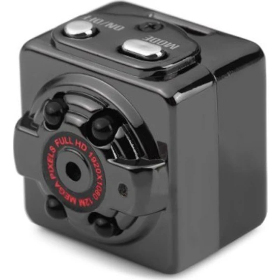

Para verilecekse güvenlik kamerası ve DVR olabilir.
Bedavaya getirmek için bir webcamin IR filtresini söküp ortama bir LED ile IR ışık verip bilgisayara bağlayabilirsiniz. Hareket algılayıp kaydeden bilgisayar programı mutlaka vardır.
"Hareket sensörlü kamera" diye araştırma yapılabilir.
