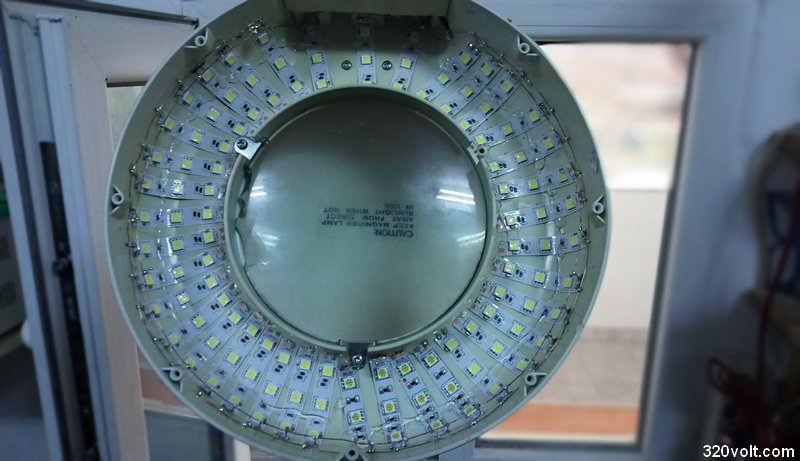

LED dönüşüm işine kaldığım yerden devam edeyim. Eski düzende anahtarlama için gerek olmadığından mercek tarafına iki kablo çıkıyor demiştim. LED dönüşümünde bu iki kablo sadece adaptör çıkışına bağlanabilir. Böyle olursa LED'ler kapatıldığında adaptör 24 saat prizde bekleme konumunda olacak. Ben bunu istemediğim için adaptörü çıkış için bir kablo daha çektim.
Bu sayede mercek tarafına 4 kablo erişmiş oldu. Bunlardan ikisi adapör için AC anahtara, diğer ikisi ise LED'ler için 12 V taşıyacak. Eklem yerlerin zamanla kabloyu deforme etmemesi için eski kablonun üzerinden geçirdim.

Adaptörü mecburen kutusundan çıkartmak zorunda kaldım. Yerine öyle bir denk geliyor ki kutusu ile sığmasına rağmen üst kapak kapanmıyordu. Yumurta plastiklerinden ve üzerine sardığım kapkon bant ile izole ettikten sonra aşağıdaki gibi monte ettim. Fotoğrafta göründüğünden daha yakışıklı, zaten ütünde de kapak var.
LED'leri yukarıdaki örnekteki gibi yapmayı çok istedim fakat bendeki cihazın iç yapısı biraz daha farklı sığmadı. Mecburen böyle yaptım.
Buna dış çapı 21 iç çapı 15 cm olan bir baskı devre hazırlayıp yerine tam denk gelecek şekilde daha fazla LED ile aydınlatmakta yarar var. En azından şu an ki parlaklığın 1.5 ya da 2 katı daha fazla olması masa aydınlatması olarak da kullanmayı mümkün kılar.
Elinize sağlık, yine de böyle değil de Fibonacci den esinlenip ayçiçeği şeklinde neden dizmediniz sormadan edemiyorum :D. (Yarı şaka yarı ciddi)
Eldeki imkanları kullanarak bunu çıkartabildim. Elimdeki beyaz renkli şerit LED'ler an az 3'lü kesilebiliyor. Benim cihazda kullanılan florasan lambanın genişliğine 3'lü LED'leri dik şekilde montajlamak mümkün değil.
