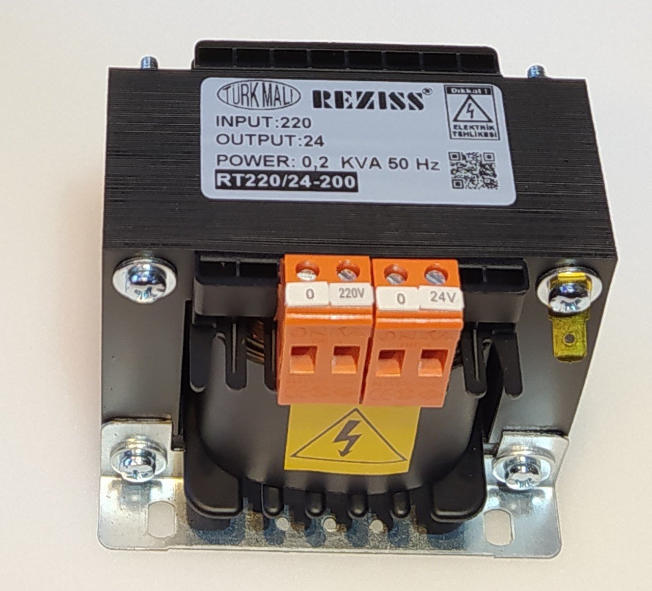

Merhaba ayarlanabilir bir güç kaynağı yapmak istiyorum. 0-24 volt ve 4-5 amper değerleri benim için yeterli. Ancak hiçbir yerde trafo bulamıyorum, bulduklarım çok pahalı. SMPS trafoları düşündüm ama o modülleri hazırlayacak bilgi seviyesinde değilim. İnternetten uygun fiyata trafo nereden bulabilirim? Veya projeyi, ikinci el bilgisayar güç kaynağı alıp buck/booster'den geçirip mi yapmalıyım?

EKA trafodan teklif alabilirsin. Öğrenci isen bunu da belirt biraz indirim alabilirsin belki
Veya hurdacılara bak, uygun boyutta trafo bulabilirsen, sekonderini tekrar sarıp güç kaynağında kullanabilirsin.
24 v ihtiyacınız pek olmaz sanırım. Bu isteğinizi 18 v a düşürün.
Size 18V x 4A = 72w yani yaklaşık 100W yetecektir. Böylece Watt üzerinden maliyet + ısı problemleri avantajınız oluşur.
Ayrıca 24 voltun ayarlı regülesi çok zor ve regüle kartı çipleride arıza verir.
Siz bu trafoyu 18 volt yada 2x18 volt 100watt olarak arayın.
Aşağıdaki ürün 18 volt 4 amper Kayıplar dahil rahat verir. İlk hesaplamalar 6.6 amper diyor.
Buradaki toroid trafoya bir bak. Hem 24V hem de 8V çıkış var. Fiyat uygun gibi
Ben aldım ve sarımlarını azaltıp 18 volta düşürdüm. ( Sarımları Çözmesi çok kolay oldu) kendime güç kaynağı yaptım. Toroidal trafolar daha küçük ve verimli oluyor.
Tabii ki bu ilan geçen yılın ilanı ama arkadaş sanırım halen ihmal etmeye devam ediyor yine de Verilen telefon numarasını Israrla takip edip aramak iyi olur düşüncesindeyim.
100VA 36V 1416 TL olmuş.
Daha ucuza belki Karaköy'de çıktı trafolar satıyorlar veya sahibinden.com gibi yerlerden bakın
