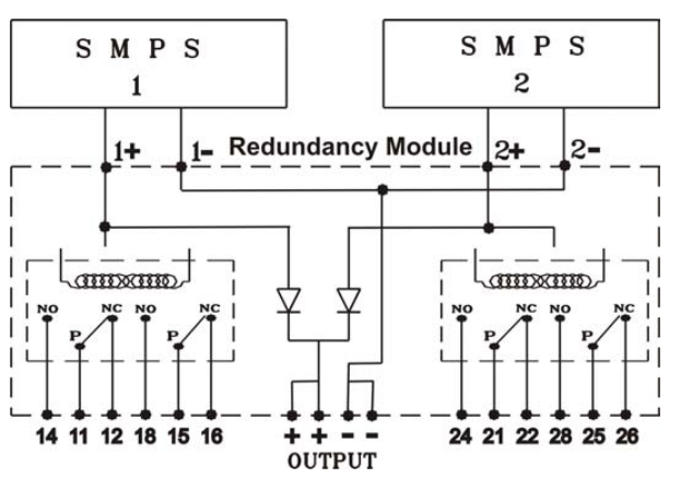

Merhaba arkadaşlar, elimde 240 Wattlık bir güç kaynağı var. Bu güç kaynağında DC-OK sinyali özelliği bulunmakta. Devre çıkışı çalıştığında güç kaynağındaki röle tetiklerniyor ve DC-OK adlı iki pin birbirine kısa devre oluyor. Aynı zamanda led yanıyor. Bu devrenin amacı nedir? Neden ihtiyaç duyuyoruz araştırdığımda güç kaynaklarını paralel baülamayla ilgisi olabileceğini gördük. Nasıl benzer bir yapı kurabilirim?

Cevap sorunuzun içerisinde... Çıkışa paralel bir röle ve led bağlanacak o kadar. Bu güç kaynağının çıkış verdiğini gösterir.
Çıkış voltajının istenilen değerde olduğunun teyid edilmesi isteniyor ise ayrıca komparatör devresi kurmak gerekir.
Çıkış gücünün de (akımın) kontrolü isteniyor ise ayrıca yükleme test devresi kurmak gerekir..

22047 eklentisine bak

Bu röle şebeke-solar veya jeneratörlü sistemlerde geçiş de işe yarıyor.
