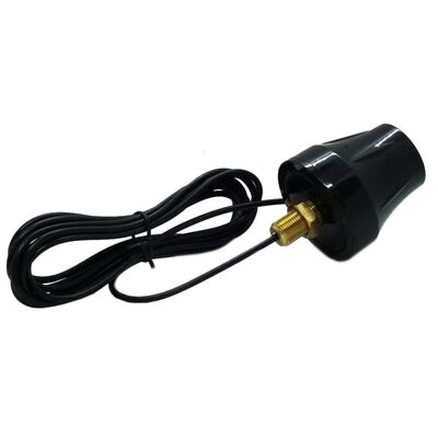

Üzerinde resimdeki gibi çubuk anten olan bir cihazı metal bir kutunun içerisine yerleştireceğim. Hali ile metal kutu modemden gelen sinyali çok kötü etkileyecektir. Metal kutunun üzerine harici bir anten takıp sma konnektöre bağlamayı düşünüyorum. Aşağıdaki ürün montaj kolaylığı açısından hoşuma gitti. Ancak kablosu 3 metre. Bu kadar uzun kablo sorun çıkartır mı?
Tamamen kablonun kalitesine bağlı. İyi bir kablo ile kayıp 1 dB nin altında kalır. Kablo iyi değilse birkaç dB kayıp olabilir.
Kullandığın anten de yönlü bir anten yalnız. Belli bir yönde iyi sinyal alır/verir diğer yönlerde daha az. Asıl buna odaklanmak lazım, veya yönsüz bir anten kullanmak lazım.

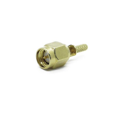

kablo uzun geliyorsa kesip yeni konnektör takabilirsin.
1 metre uzatma kablosu aldım. sma soketi kasadan dışarı çıkartıp kendi cubuk antenini takacağım. Önce tek anteni çıkartırım olmadı ikisini denerim...
