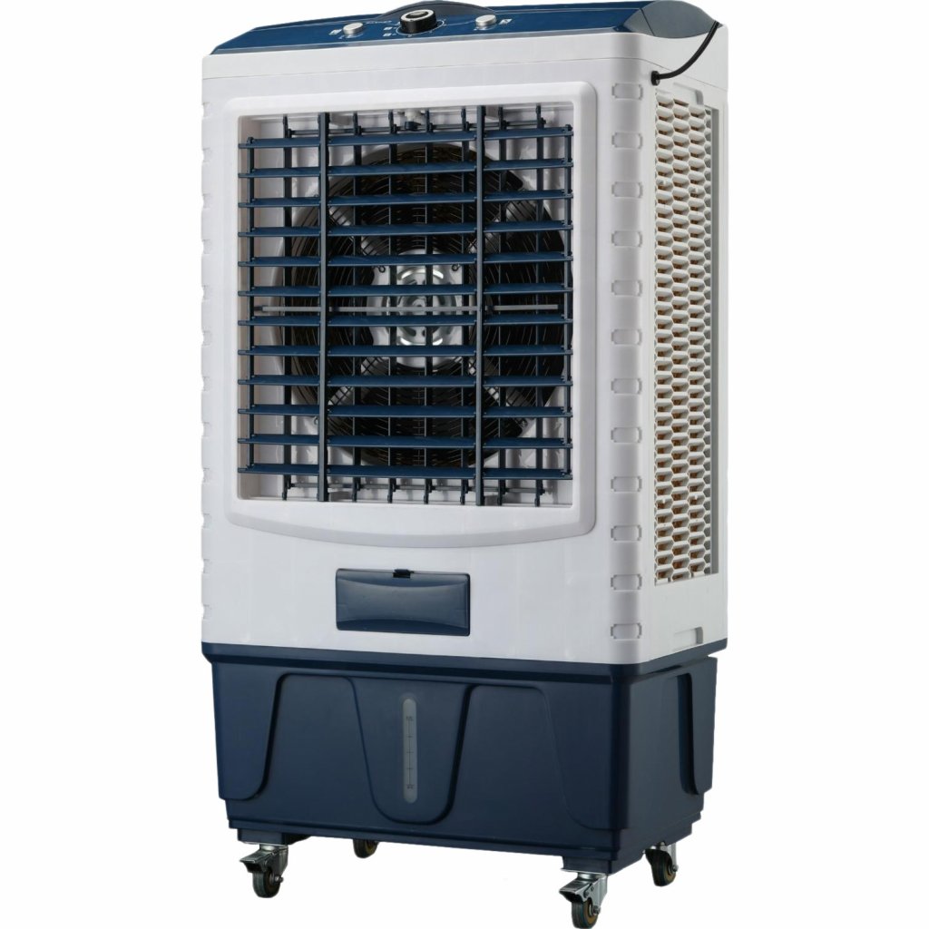

Çalıştığım bölüm 100m2 genişliğinde ve odada benden başka kimse yok. Binanın üstü düz beton. Yazları aşırı sıcak oluyor. Tavan vantilatörleri ve ayaklı vantilatör ile idare ediyordum. Klima ile soğutmak için büyük bir alan üstelik tek kişi olunca klima kurulum ve işletme maliyeti yüksek...
Evaporatif soğutucuları epeydir araştırıyordum. İstediğim modeller genelde 3.500TL civarında ancak 1400TL ye alternatif bir ürün bulunca satın almaya karar verdim. Daha önce hiç duymadığım bir marka Esty...
Bir kaç gündür kullanıyorum. Şimdilik bir hayal kırıklığı yaşamadım. Asla klima ile kıyaslamamak gerekir. Tahmin ettiğim gibi vantilatörden iyi klimadan kötü... Saat te 10lt ye yakın su tüketiyor. Kapı pencere açık kullanıyorum. Dolayısı ile oda ısısında klimalı ortam gibi bir düşüş yaşanmıyor. Sadece ortam ferahliyor. Termometre ile ölçüm yapınca ortam ile hava çıkışı arasında 10 C lik fark oluşuyor...
https://www.hepsiburada.com/esty-ai...rtR6npQjGk15_-nrWWSz518VxVWNQESBoCSU4QAvD_BwE
Ortam nem oranı nasıl değişiyor bunu çalıştırırken? Belli bir artışa sebep oluyordur herhalde.
illaki artiyor saatte 10lt su havaya karisiyor. İyi havalanmayan ortam icin nasil olur bilmiyorum. Elektronik cihaz cok oldugu icin endisem vardi ancak ortami iyi havalandirdigim icin hissedilir bir sikinti yok bende.
Birde bu cihazlar ne kadar buyuk o kadar iyi bence kucuk olan modelleri cok ise yaramaz tahminimce...

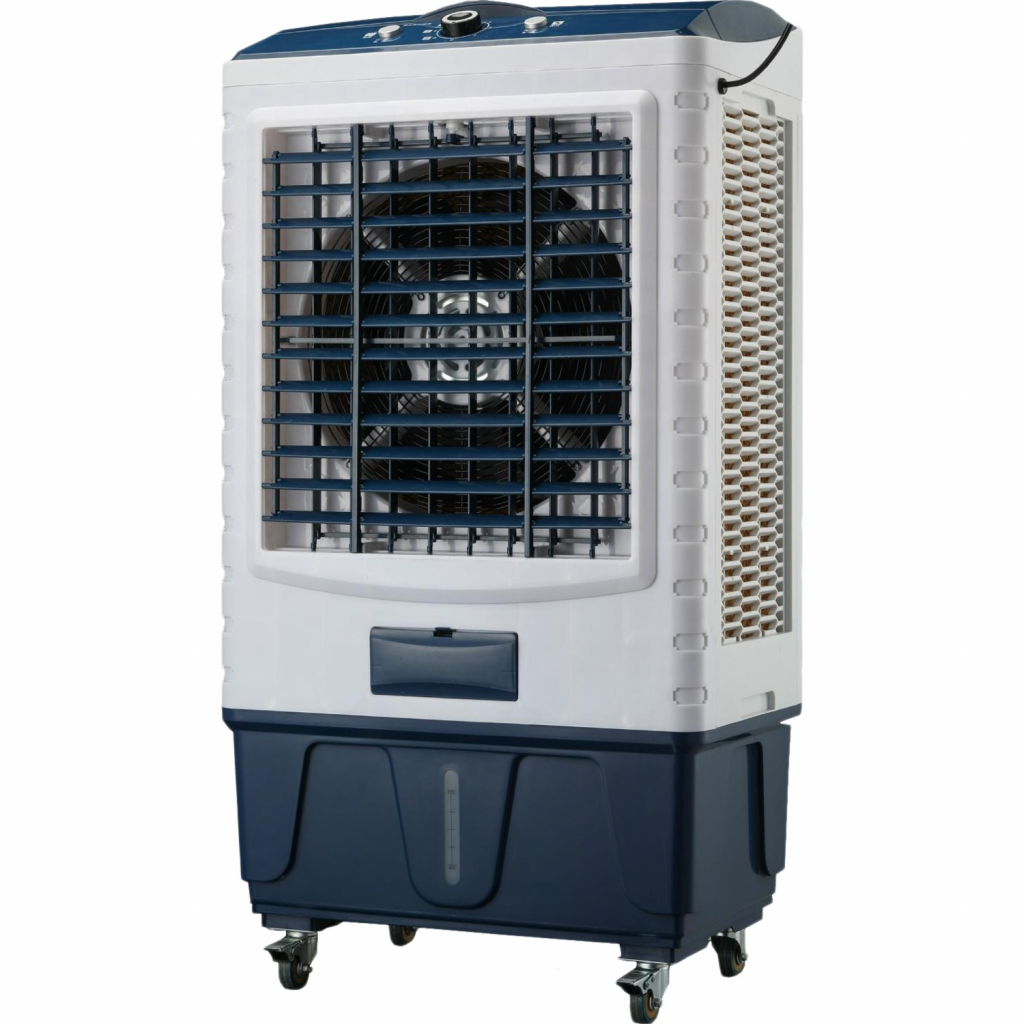

Malum havalar ısındı. Geçen sene bu serinleticiyi yaz boyu kullandım. Son baharda sağında solunda kireç tortuları oluşmaya başlamıştı. Baharda temizlerim diyip depoya atmıştım. Bugün 3 saat uğraştım temizlemek için. Acayip kireç kaplanmış içi ve normal bir kullanıcı söküp temizleyemez. Ben atelye ortamının imkanları ile işimi gördüm ve hala bu cihazı aldığıma memnunum ancak temizlenmez ise iki sezonda bozulur bu meret. Temizlemesi sökmesi de herkeze göre değil. Almayı düşünenlerin kulağına atayım....
