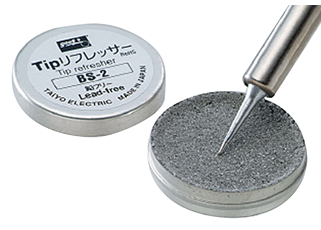

Havya ucum değerli değil aksine çabuk bozulan birşey çıktı. TS100 kullanıyorum, uç lehim tutmamaya başladı, yenisini almak zorunda kaldım. Simsiyah olan eski ucu nişadır ile temizleyeyim dedim, daha da mahvoldu :D Ayrıca ilk resimdeki uç yenileyici de var bende. Nişadır ve uç yenileyiciyi nasıl kullanmalıyım? Kaç derecede kullanmalıyım?

Lehimleme ile ilgili bir video çekmiştim. Uç yenileyici kullanımından da bahsediyor. Ama nişadırı ben çok uzun zamandır kullanmıyorum çünkü o da asitlidir. Benim bildiğim nişadır daha çok teneke lehimlemede, gazla veya ateşte ısıtılarak kullanılan havyaları temizlemek için kullanılıyor. Ama çok vahim durumda bir uç varsa ve yenisi gelene kadar iş görmesi gerekiyorsa, yenisi gelene kadar sık sık nişadır üzerine sürterek temizleyebilirsin. Çok keskin bir dumanı vardır, iyi havalandırılan bir yerde yap bu işi.
havya ucunu nişadır üzerine kuru kuru sürmeyeceksin yanına lehim teli tutarak bu işlemi yapmalısın.

(5) If the tip surface is oxidized and makes it hard to apply solder on it, you may use 600~800 grit sandpaper to wipe the tip with Ethanol or Isopropyl alcohol, heat up to 200℃ and apply solder immdeiately to avoid it oxidize again.

@batubay Şimdilik bulduğun en iyi çözüm şu: Havyayı 270° civarı ısıttıktan sonra ucundaki kaplamayı komple lehim ile kapla. 5-10 saniye bekledikten sonra peçeteyle sil. Bu işlemi iki üç kere tekrarla. Kaplama kısmı güzelleşiyor.
