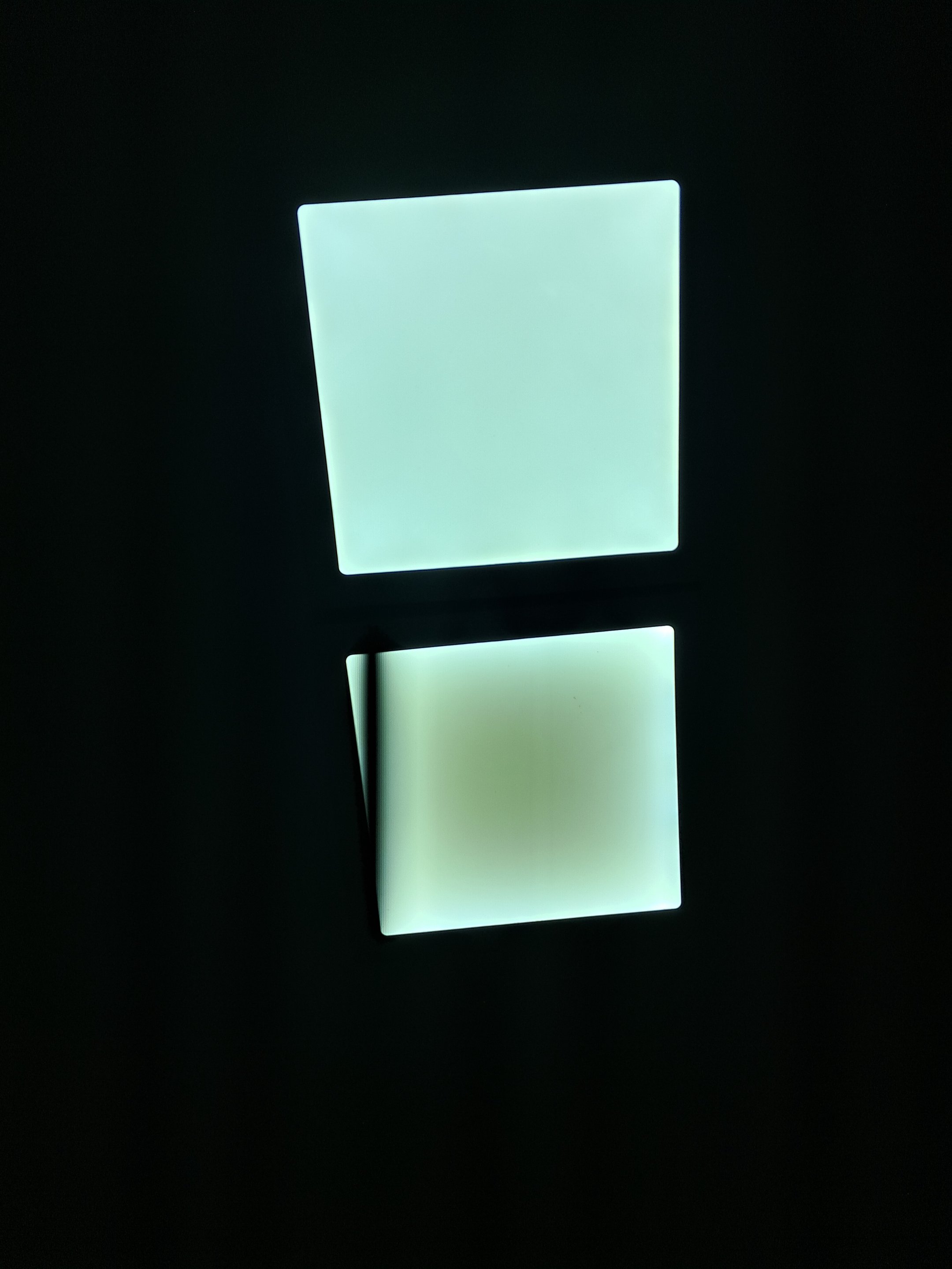

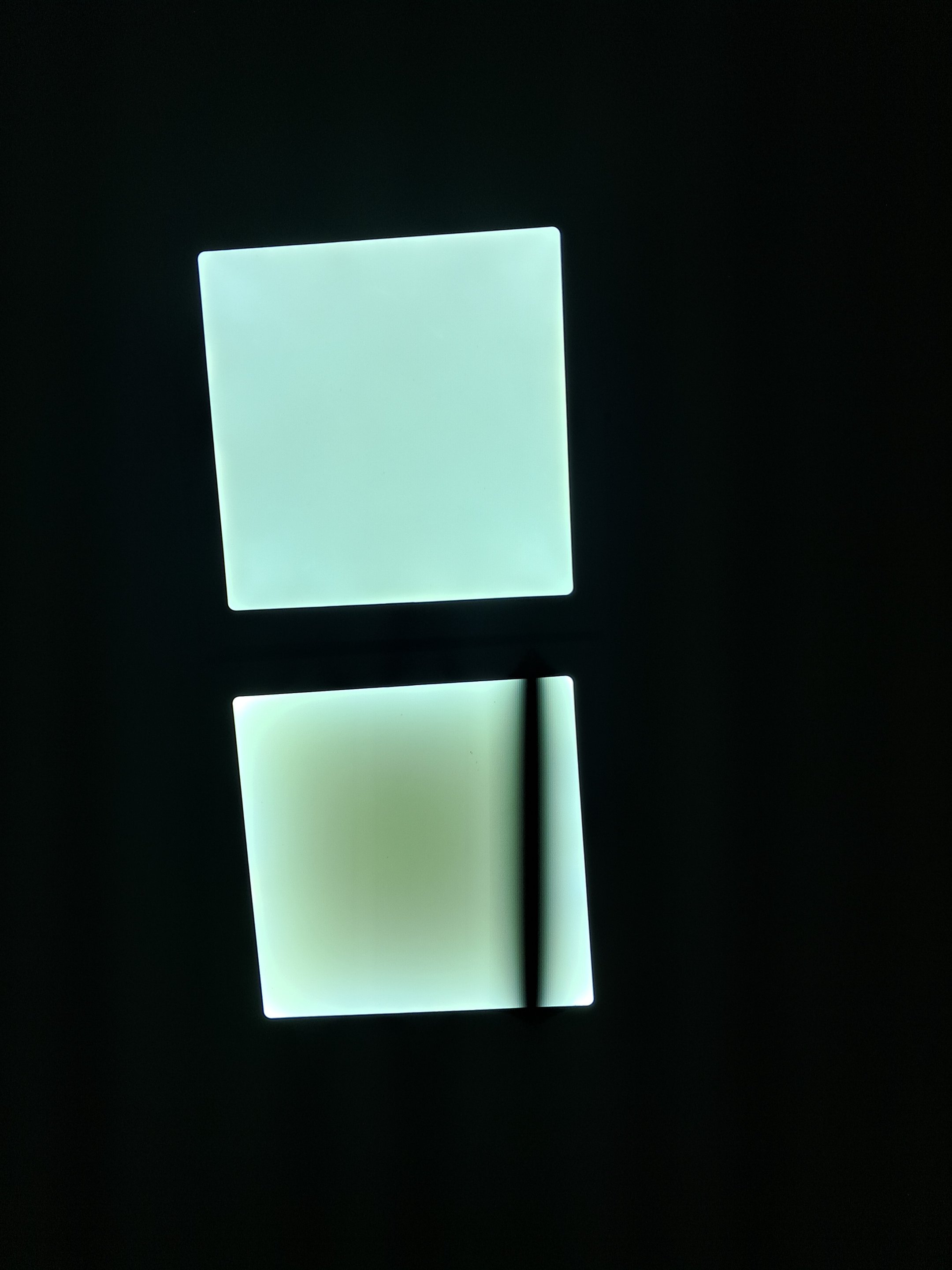

Mutfakta iki adet led var biri yandığında fırın çalıştırıldıında lamba gidip geliyor .
İki birden yandığında gidip gelme yapmıyor .
Eskiden mutfakta lg tv vardı kombi çalıştığında tv görüntü ( siyah ekran ) gidip geliyordu .
Şimdi tv değişti sorun yok .
Led siyah çizgili görülen sorunlu ( fotoda çizik gözüküyor normal bakılınca biraz karartılı çizgi yok )
