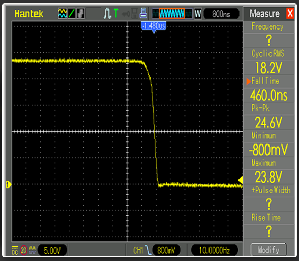

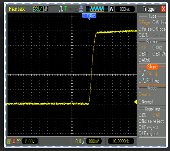

Aşağıda Yeşil sinyal sürücüye verdiğim kare dalga duty %50, Sarı sinyal mosfet'in source bacağı, şemada M-S pini.
Gate şarjının yükseilişi yavaş, sarı sinyal gate şarjı, yeşil PWM.
Yükselme süresi aşağıda. Gate bacağını 1K üzerinden kondansatör şarjıyla sürmenin etkisi. 750ns'nin bc337'nin kapanma süresi olduğunu düşünüyorum. Sarı sinyalin yükselmesi de 1,5 us kadar sürüyor. yeşil sinyal PWM sinyali.
Kapanma süresi mosfetin Gate şarjını bc337 üzerinden boşalttığımdan. çok daha yüksek. yukarıdakiyle aynı zaman ölçeğiyle fotoğrafladım. Sarı sinyal Mosfet source, yeşil sinyal PWM. PWM sinyalinin düşüşü yavaş. Mosfetin kapanış gecikmesi bu ölçekte görülmüyor.
Yukarıdaki durumda mosfetin açılma süresini en çok etkileyen kullandığım transistörün kapanma performansı. 750ns iletime geçerken gecikme. İlk mesajda incelemedeiğim pwm sinyali ve mosfet soruce gerilimine bakınca da kapanmada da 750ns'lik bir gecikme zaman var. toplamda 1.5us'lik bir süre transistör gecikmelerinden kaynaklanıyor. Kapanma gecikmesi aşağıda.
BC337'nin ayrı bir devrede 12V 2K2 yük ile davranışını inceledim. Sarı sinyal collector voltajı yeşil PWM sinyali. İletime geçişi 200ns altında. kesime geçmesi gecikme ile beraber 900ns'yi buluyor.
yanında da yeşil sinyal base gerilimi.

BC337'nin kısıtlamaları belli. Ayrı devrede davranışı ile sürücünün tepki süresi bağdaşıyor
1. bc337 testi
Mosfet source çıkışı 8 Ohm civarı bir yük ile. @Mikro Step alttaki foto 100nf smd kondansatör ile davranış aynı.
Sürücü devre NPN çiftiyle çalışıyor ve açıktan kapalıya geçmesi de kapalıdan açığa geçmesi de transistörlerden birinin kesime geçmesini gerektiriyor ve bu da her iki durum da da sürücünün PWM sinyaline BC337'nin kesime geçme gecikmesi kadar sürüyor.
Tam kavrayamadığım nokta ise PWM ile Gate voltajı ilişkisinin neden aşağıdaki gibi olduğu: Yeşil PWM, sarı Gate voltajı
BC337'nin test fotoğrafına bakılırsa PWM sinyalinin yükselişiyle beraber aşağıdaki Q3 175ns gibi bir sürede iletime geçiyor ve Q1 transistörünün beyzini aşağı çekiyor. Q1 transistörünün kesime geçmesi 600ns kadar sürmeli. Ama PWM sinyalinin yükselişinin ardından Gate şarjı 175ns civarında doğrusal olarak yükseliyor. Q1 hala iletimde oldupuna göre Gate şarjı neden yükseliyor. Farkedemediğim bir şey var.
Sanırım şimdi çakozladım olayı :) .
BC337'yi test ederken PWM ile base voltajlarını ayrı ayrı incelediğimde aşağıdaki gibi bir sonuç vardı. Sarı collector voltajı
soldaki yeşil pwm, sağdaki yeşil transistör base voltajı.
PWM base'i 1k dirençle sürüyor burada. Sürücüde uygulamada q2 mosfet gate'ini aşağı çeken q1 transistörü r2-4k7 ile iletime geçse de q3 doğrudan base voltajını 0 volta çektiğinden transistör kapanma gecikmesi olmuyor.
Aşağıdaki PWM ve gate voltajının davranışını bu açıklıyor. gate voltajının lineer olarak yükseldiği kısım yoktan var olmuyor yani. Zaten mosfet gate'ini aşağı çeken transistör kapnmış oluyor ve mosfet gate kapasitesi 1k üzerinden dolmaya başlıyor.
Lineerliğin bittiği nokta ise mosfetin Gate trigger voltajı. Bu noktadan sonra yük gerilimi beys transistörünün kapanma eğrisini takip ederek yükseliyor.
Yani iki mosfetinde base'ini 0Volta hızla zorlayabilirsem daha yüksek frekansta çalışabilir
