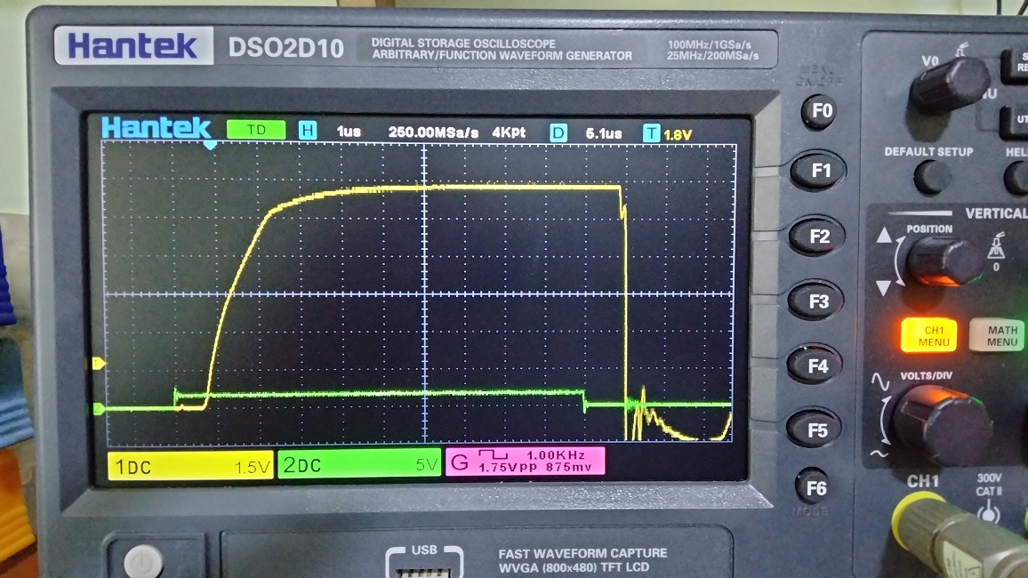

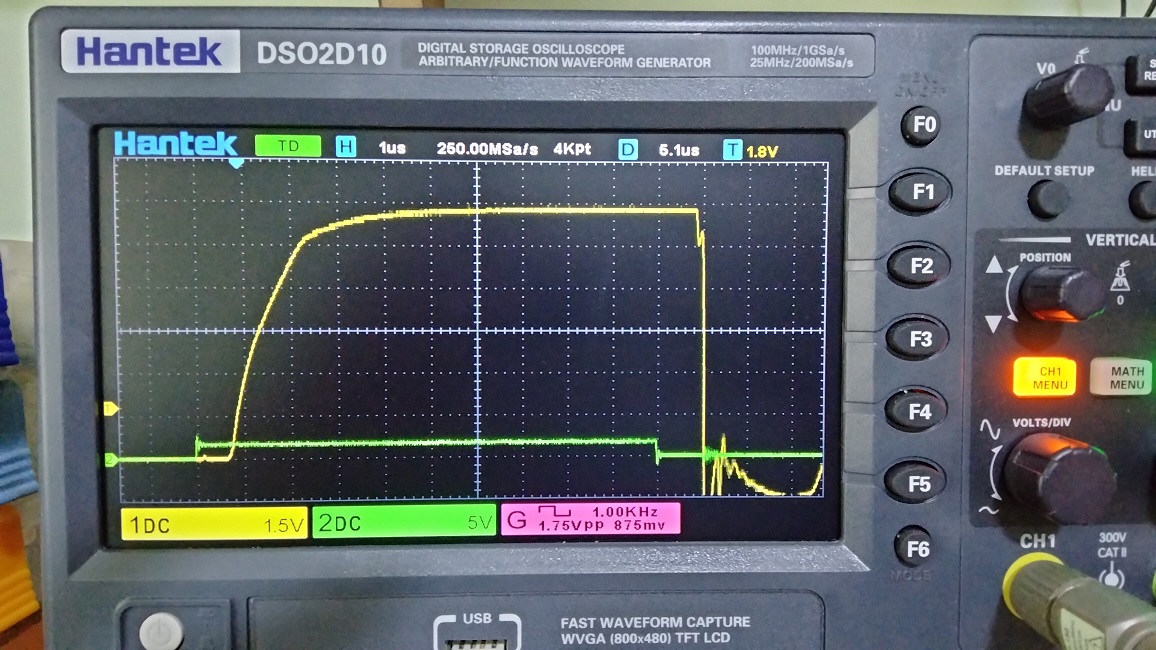

Frekansı yüksek turmazsak (100-200 Hz) ve minimum duty cycle %1'in altına inmezse incelediğim sürücü yeterli olmalı. 2us tam iletime geçme süresi ve 1 us de kapanma kapanma süresi. 200 Hz %1 duty cycle 50us iletimde PWM high süresi yapar ve bunun sadece 1 us'si hata payı olur mosfet ısınmaz.
Bu 1KHz %1 duty sinyalinin görünüşü yeşi pwm, Sarı Yük voltajı. Ama 1K'da devre ötüyor, hatta 100Hz'de de ötüyor. Akşam ötmüyordu. smd kondansatörden olsa gerek. değiştireyim bakayım.

Ötmesi duty %20'nin altına inince oluyor. led trafosu yük olarak bağladığım ampuleri besleyemiyor lamba tam yanmayıp soğukken direnci çok düşük. Doğru dürüst güç kaynağı ve elektronik yük lazım bana. Dur bakalım...
Daha hızlı çalışmasını beklediğim sürücü devresini de kurdum ve test ettim.
Simulasyonda olmayan bir gariplik çıktı ortaya. Açılma süresinde gate şarjının yükselişi beklediğim gibi iyileşti. Kapanma süresi de beklediğim gibi aynı gerçekleşti. Ama garip bir şekilde kapanma sonrası osilasyon oluştu. fotoğraflarda yeşil PWM sinyali, sarı yük voltajı.
Bu devre simulasyonda hiç osilasyona girmiyordu. komponentleri değiştirdim direç değerleriyle oynadım ama sonuç değişmedi. Önceki devreyi test ettiğim deney düzeneğinde tek değişiklik yük olarak ampul değil de direnci daha stabil olan 4 tane taş direnç bağladım seri olarak. Sonradan aklıma bu taş dirençlerin endüktif oldukları geldi ve yükü tekrar ampulle değiştirdim. kapanma sinyali düzeldi. Ama çok daha azalsa da kapanışta hala osilasyon var. Uğraşırken transistörlerden birine gerek olmadığını farkettim ve sonra devreyi şu şekilde değiştirdim, osilasyon çözülmedi. Açılma ve kapanma süreleri değişmedi fakat frekansı yükselttiğimde mosfet sürücü daha kötü davrandı. Bunu transistör yerine kullandığım diyotun yavaş kalmasına bağlıyorum.

Simulasyonda görünenden başka etkiler devreye giriyor uygulamada çoğuna da hakim değilim. Kurulu devrenin tam olarak nasıl davrandığını doğru test etmek için baskı devrede test etmek lazım herhalde.
Mosfet ringing olayı bu osilasyon mu acaba? Mosfetleri araştırırken böyle birşeyler okumuştum ama tam açıklamasını unuttum.
Bana sürücüden kaynaklanıyor gibi geldi, şertlar aynıylen bir sürücüde çok az osilasyon var, diğerinde vahşice :) . Belki de mosfetin osilasyona girmesine sebep olan bir şey yapıyorum farkında olmadan. Osiloskop kullanmaya da yeni başladım. Mosfeti basitçe low side sürüp test ederek mosfeti de incelemem lazım. Şimdi transistörlerle oynuyorum. Bunlarda da kapasitans var gibi davranıyorlar. Biraz okumam lazım...
Aynen. mosfet ringing gibi görünüyor. Kesime çok hızlı geçtiğinde, mosfet bacaklarının ve yolun indüctansının da osilasyona ve ringing'e sebep olduğundan bahsaden bir kağıt buldum.
Bağlantısı :
https://toshiba.semicon-storage.com/info/application_note_en_20180726_AKX00066.pdf?did=59456
Keşke devreyi tamamen sökmeden önce bir gate direnci ekleseydim yada azıcık okusaydım :kizgin3: .
Belkide sürücü başarısız değildi, çünkü iletime gayet güzel ve hızlı geçiyordu...

Abi devreyi ben tasarladım. Ne yapabileceğimi görmek ve kurduğum devreyi analiz etmek için, öngördüğüm şekilde çalışıp çalışmadığını görmek için. Kendi adıma faydalı da oldu, transistörlerin ve mosfetlerin bilmediğim özelliklerini de öğrenmiş oldum. Sonradan adım adım sadeleştirdim devreyi ve bir yönden olumlu olan değişiklik bir taraftan olumsuzluk getiriyordu. Mesela ilk devrede 2 transistör kullanmamın nedeni pwm sinyali ile yük geriliminin aynı yönde olmasını sağlamaktı, bu anahtarlamada bir miktar gecikmeye sebep oluyor. Elimde hızlı diyot da kalmamış, birkaç değişiklikle yaptığım sadeleştirmeler de diyot hızına takıldı. Özetle bu bir ders çalışmaydı ama sonucunda davranışını bildiğim bir basit devre de ortaya çıkmış oldu.
