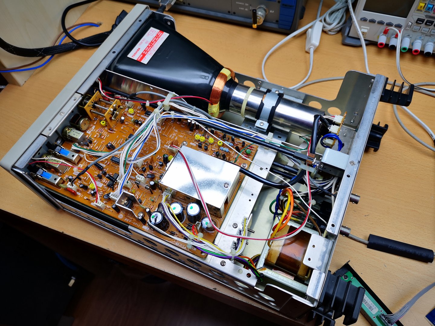

Değerli Arkadaşlar merhaba,bende 15 sene önce aldığım hitachi v212 osilaskop vardı. Bundan birkaç sene önce bir açayım dedim görüntü gelmedi ,inceleme sonunda yüksek voltaj trafosunun sekonderinin yanık olduğunu gördüm bende tahmini olarak sekonder tarafını 175 tur olarak 0.05mm bobin telinden sardım fakat çalışmadi sürücü transistörü çok ısınıyordu bende öylece bıraktım.
Forumda bazı arkadaşların Hitachi v212 sahibi olduğunu gördüm ,ve benim hitach v212 yi tekrar raftan indirdim.
Şimdi ben bu T1001 hv trafosunun sekonder sargısını tekrar sarmak istiyorum.
Sizden ricam cihaz kapalı iken üç noktadan omaj ölçmek
1: D1012 diyodunun katodu ile toprak(şase) arasındaki omaj
2: D1012 diyodunun katodu ile c1020 mercimek kondansator arasındaki omaj
3: C1020 mercimek kondansator ile toprak (şase)arasındaki omaj
Bunlar yuksek voltaj sac kutusunun içinde ,şizin bilgileriz doğrultuunda trafoyu tekrar saracağım . İlginize ve yardımınıza şimdiden teşekkür ederim. Bendeki omajlar şu şekilde
1: 185 ohm
2: 155 ohm
3: 30 ohm

Bende bu cihazın çalışanı var. İçini açıp ölçümleri yapacağım ilk fırsatta.

Teşekkür ederim.
Bu arada trafoyu tamamen elle mi sardın? Bizim de tamir gerektiren trafo var, ama çok daha fazla sipir lazım, 3000 gibi. Belki bir kolayını biliyorsundur.
Timur Bey, şöyle yaptım primer sargısı sağlam idi,sekonder sargısında üç bölüm vardı, bir bölüm sağlam gibi görünüyordu diğer iki bölumün bobin tellerini maket bıçağı ile keserek bunları saydım tahmini olarak 175+75 tur sardım bobin teli kalınlığını mikrometre ile ölçtüm 0.05mm idi ben bunu el ile sardım ama 3000 tur olunca, sarjlı matkapın ucuna bir aparat takarak bunu yapabilirsin. trafonun resmini atabilirsen daha iyi fikir yürütürüz. Şimdi aklıma geldi, şarjlı matkap ile yapsan bile 3000 tur saymak zor olabilir. O kalınlıkta 1 metre bobin teli alıp onu ilk önce sararsın kaç tur yapıyorsa ''3000 bölü tur sayısı'' o kadar metre bobin telini ayarlayıp şarjlı matkap ile kolayca sarabilirsin.

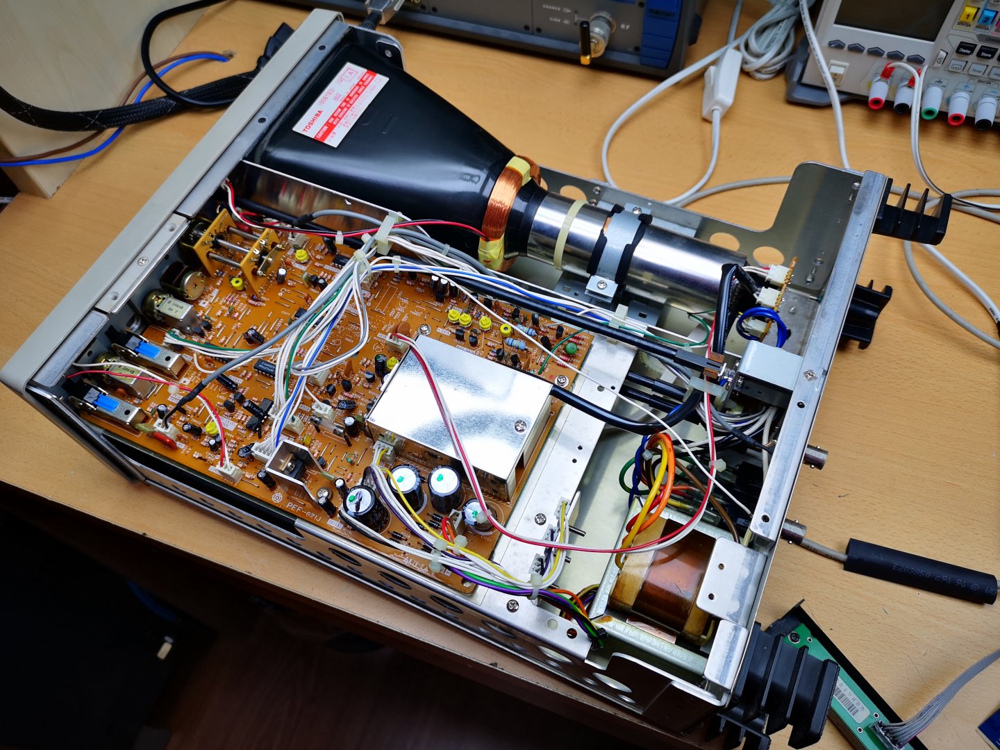

Bu arada kaç senelik cihaz bendeki, ama içi tertemiz çıktı. Kötü koku bile yok, belli ki evde bir köşede saklanmış yıllarca.
Ne guzel cicek gibi.
Bendeki osiloskobu da belediye otobüsü gibi kullanmışlar. Insan elindeki cihaza neden boyle davranır anlamıyorum.
Bendeki Tektronix'lerden birisi de öyle. Bahaneyle ön panel ve dış aksam restorasyonunu öğrenmiş olalım işte :)

Teşekkür ederim ,bu konuya bakmıştim,onlarda bu trafoyu bulamamıslar sarmaya çalışmışlar.
Gerçekten çok temizmiş,bendekinden iyi durumda.Bu arada sizin 3000 turluk trafoyu sarmaya niyetiniz varmı ?
Üzerinde çalıştığım trafo sarma makinası bitsin, elimdeki iki tane trafo bekleyen osiloskobu tamir edeceğim inşallah.
