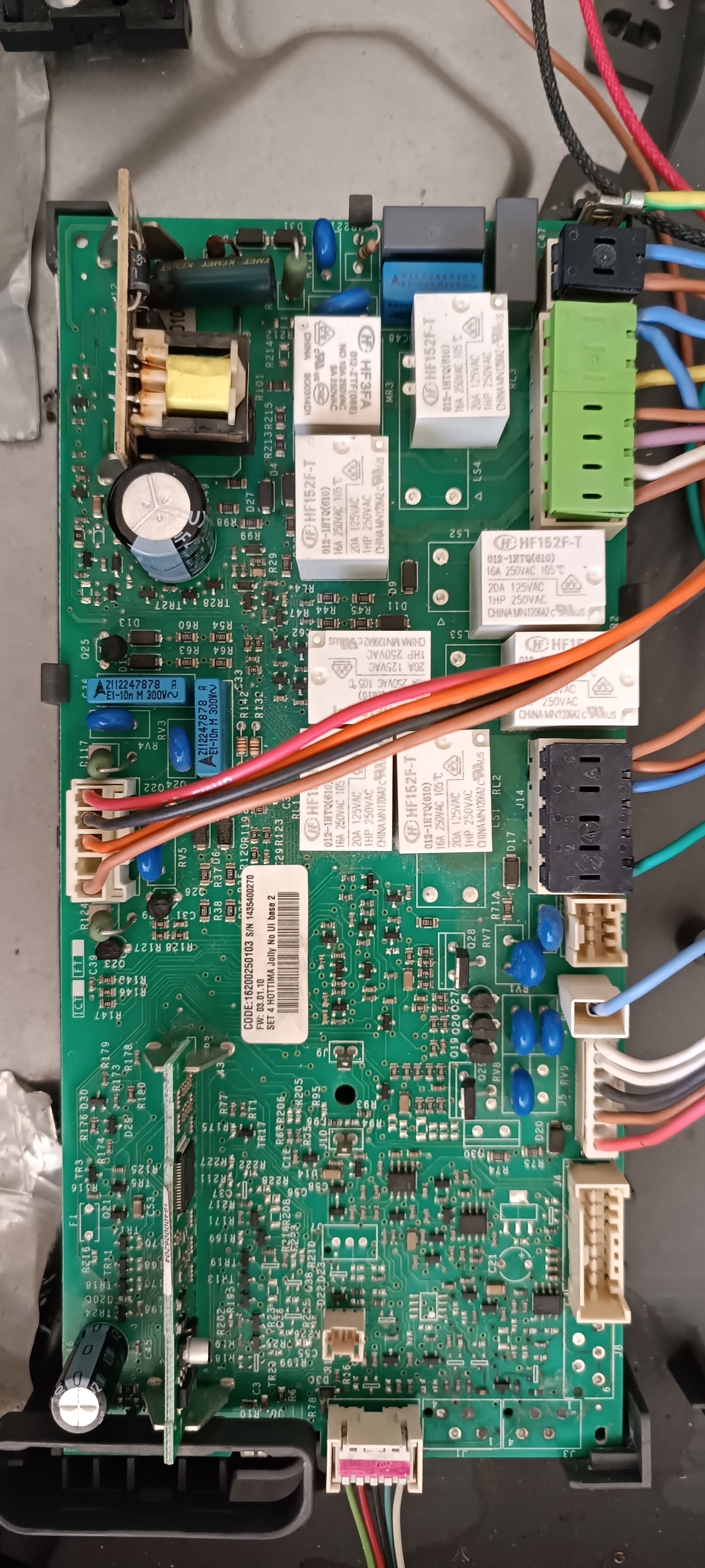

Ankartta ve Display kartında enerji var.

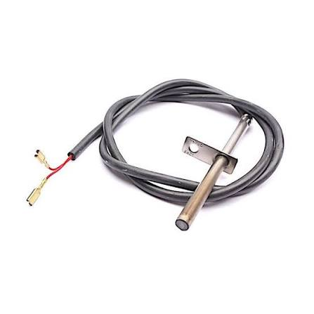

Sıcaklık sensörü bozulmuş. Sensör TR dahilinde yok. sıcaklık sensörü ve NTC olduğunu biliyorum ama değeri belli değil. 5K, 10K, 20K, 100K denedim olmadı.
Fırın açıldığında NTC açıkdevre ise tepki yok ama düşük değerli bir direnç / NTC tıkılırsa ön kapı kilitleniyor ve fan çalışmaya başlıyor. Öndeki Display kartında herhangi bir belirti yok.

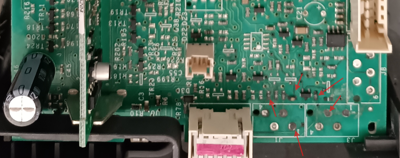

Anakartta siyahlaşan yol/trace var ama multimetre ile kontrol ettim. Açık devre yok. SMPS çıkışında 12V var. Display kartta da 12V, 5V ve 3V3 var.
Sıcaklık sensörü bu. 548R direnç gösteriyor. Bozuk olduğu belli. PT1000 denedim olmadı. 5K, 10K, 20K, 100K NTC denedim olmadı.
Yollar kötü durumda ama iletken. Açık devre yok.
Hem anakartın hem de display kartını almak isterim ama maalesef Hotpoint TR'den çıktığı için yedek malzeme bulunmuyor.

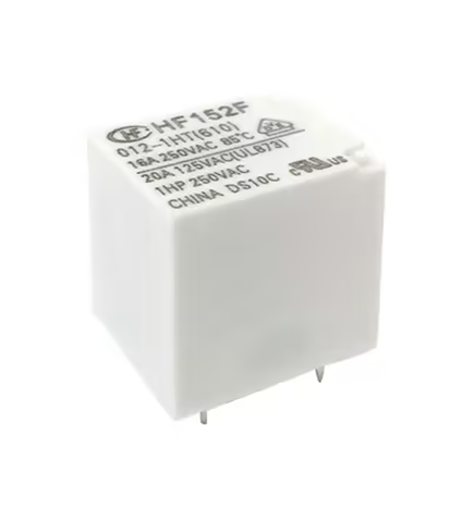

Rölelerden şüpheleniyorum ama elimde sıcaklık dayanımı olan röle yok. Deneme için başka röle takılabilir ama gözüm yemedi.
Yapay zeka sıcaklık sensörünün 550 ohm / 25 C civarında olduğunu söyledi. O kısma 1k pot bağlayıp, potun değeri değiştirilerek deneme yapılabilir.
Sensör değilde sensörü okuyan kısım arızalı olabilir..
Yaptım ama fanı çalıştırıp ön kapağı kilitledi.
Bu tür bol vialı kartlarda nem ve terleme sebepli via kesikleri olması bümkün.
Oksitli Via kontrollerini öneririm.
