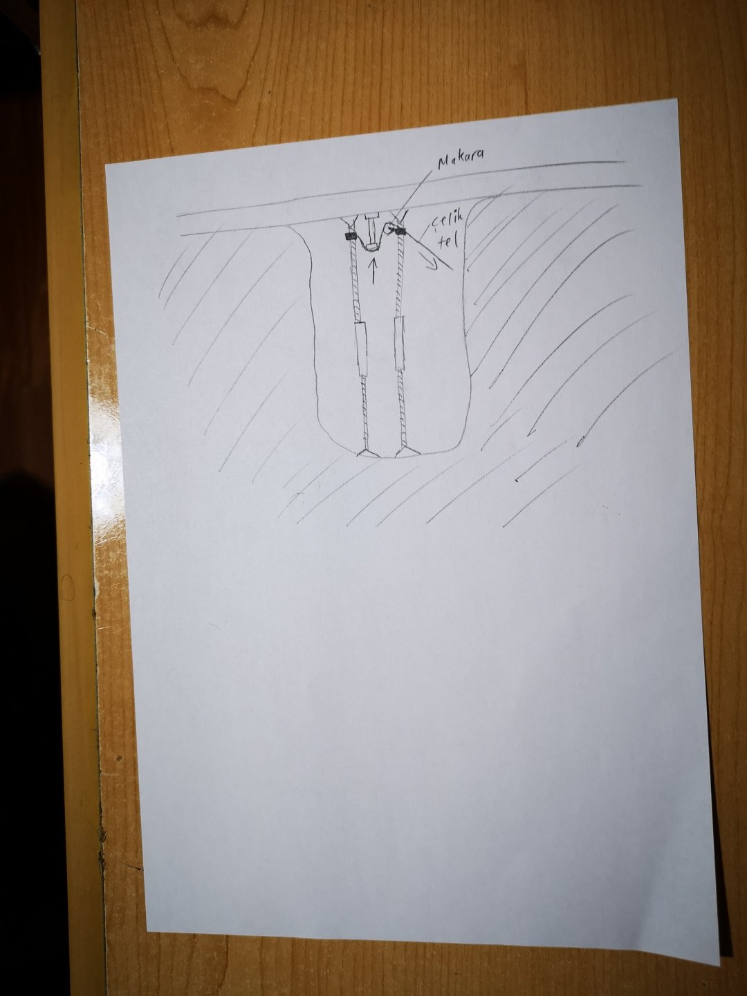

Duvara çok yakın seviyeye kaldırmak gerekecek, bu vinçlerle o kadar yaklaşamayız. Saplamalı bir sistem geliyor aklıma, onu bir çizeyim.
Çok mantıklı. Belki benim dediğim vinçi de malzemeyi taşımak için kullanabilirsin abi.

Duvarların altında kalan toprak şu şekilde olacak. Alt taraftaki perde duvar doğrudan zemine oturacak. Yan perdeler üçgen şeklinde ve altlarındaki toprak görülüyor. Üst tarafta çok kısa bir perde duvar var (30 cm gibi) ve gene altındaki toprak görülüyor. Oklar da perdelerin ve döşemenin toprağa yaptığı baskının yönünü gösteriyor.
Şimdi, eğer ben ortadaki IPE300 kolon/kirişleri monte ettikten hemen sonra yukarıdaki resimdeki gibi toprağı boşaltırsam ve perde duvarların altındaki toprağı da duvar yüzeyi ile sıfır yaparsam, artık o toprak duvarları herhalde taşıyamaz. Oradan parça parça kopar ve koptukça duvarlarun orası boşluğa düşer.
O yüzden şöyle birşey mi yapsam acaba? Toprağı boşaltırken duvarların önünde 1 m falan pay bırakayım. Toprak yan duvarları desteklemeye devam etsin. Sonra mesela 1 m genişliğinde toprağı kazıp oraya beton dökeyim ve araya grout doldurayım. Orası sertleştikten sonra 1 m daha kazıp beton/grout yapayım. Böylece aşama aşama duvarların altını doldurmuş oluyorum ve ben bu işlemi yaparken mevcut toprak da diğer duvarları desteklemeye devam ediyor.
Hmm ben böyle düşünmemiştim. Bu çizimle ancak kavrayabildim. Zemin kohezyonsuz bir zeminse açtığınız gibi çökmesi muhtemel. Belki strutlarla desteklene desteklene gidilir ama strutlar kalıcı olur bu da hiçbir işimize yaramaz. Ayrıca perdelerin hangi etkilere göre hesaplandığını da bilmek gerek. İki tarafı da dolgulu şekilde hesaplandıysa sorun oluşturabilir. İç kısımdan zeminin kalkmasıyla yatay zemin basıncı etkin olmaya başlar ve bu etkileri karşılayamazsa en iyi ihtimal devrilir. Grout, beton gibi malzemelerin çekme dayanımı olmadığını varsayıyoruz. Açtığınız yerlere grout atmak bizi kurtarmaz gibi. Donatılandırılıp eğilmeleri karşılatmak gerek. Hocam naçizane tavsiyem bu işe hiç girişmeyin. Açık kanal olsa bir raddeye kadar tamam ama lağımcılık yapmak hiç mi hiç güvenli değil.
Bu tarz kazılarda çökmeyen bina yok gibi… Bence risk alma. Veya mühendis bir inşaatçı bulmak lazım. Dınat çizen, hesap yapabilen…
