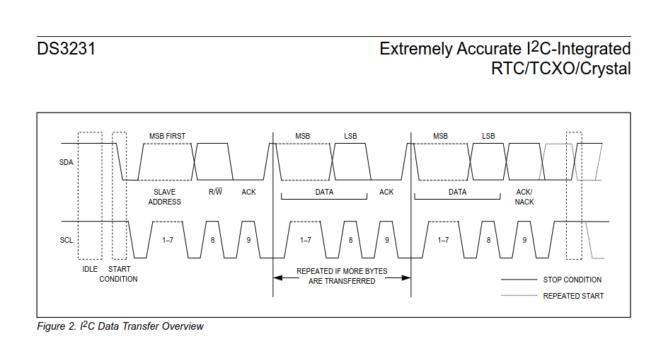

I2c konusunda bilgi sahibi olmak istiyorum. Arduino üzerindeki wire.h kütüphanesi işleri kolaylaştırıyor. Ds3231 içinde bir kütüphane var ama ben onu kullanmadan ds3231 ile iletişim kurmak istiyorum.
datasheet e baktığımda ds3231 in ic2 adresinin nerede yazdığını göremedim.
Yukarıdaki tabloda registerlar içerisinde saklanan verileri görüyorum. Bu verilere i2c üzerinden nasıl erişeceğim. Örnek bir kod bloğu paylaşmanız mümkün müdür?

O datasheet'in 16. sayfasında diagram var
Slave address oluyor I[SUP]2[/SUP]C adresi. O bölüm genel ve tüm aygıtlar için aynı.

Şimdi I2C de bir "slave address" var. Bu her türlü aygıtta önce yazılan bir veri. Sonra da aygıta özgün veri paketi içeriği var. Senin bahsettiğin (yıl, ay, gün, saat vs) gibi registerlerin adresleri veri paketinin içinde. I2C protokolünü ilgileindirmiyor o kısım.
Ben de bir RTC entegresi kullandığımda işlemcinin üreticisinin I2C için sağladığı I2C_Write() ve I2C_Read() gibi hazır fonksiyonlar kullandım. Bizim bu diyagramı dikkate alarak koda dökmemize gerek var mı ? Yani atıyorum haberleşmeyi başlatmak için SCL hattını lowa çekmek gibi vs.
Birçok I2C API var ortalıkta. Arduino'nunki farklı, ST ninki farklı, PIC inkide farklıdır. Önemli olan fiziksel seviyede I2C protokolünü anlamak. Yani programı ilgili API kullanarak yazacaksın, sonra da osiloskop ile sinyallere bakacaksın. Sinyaller bazında herşeyin doğru olduğunu mutlaka teyit edeceksin, yoksa program tamamen yanlış olduğu halde tesadüfen doğru değerler gelebilir. Veya çoğunlukla doğru çalışır bazan doğru çalışmaz.
Osiloskop ile I2C sinyallerini inceleyeceksin, haberleşme frekansının doğru olduğu teyit edeceksin, sinyal yükselme zamanlarının doğru olduğunu teyit edeceksin, I2C adres, R/W ve ACK bitlerini inceleyeceksin. Start ve Stop diziliminin var olduğunu ve zamanlamalarının da doğru olduğunu teyit edeceksin. Bu düzeyde herşey doğru çalışıyorsa API da doğru sonuç verecektir. Vermiyorsa ya programda yada I2C kütüphanesinde bug olduğunu anlamış olursun.

Ben osilaskopta incemek istedim ama başaramadım. Elle stop yaparak zorda olsa yakaladım. İletişim anının ekranda nasıl durdurum?
I[SUP]2[/SUP]C alışverişi "start condition" ile başlar. Burada önce SDA, hemen sonra da SCL de bir düşen kenar oluşturulur. Eğer nispeten güncel bir dijital osiloskobun varsa, zaten protokol çözümleme yapabiliyordur ve hem start condition, hem stop condition, hem belli bir data patterni, hatta cihazın gelişmişliğine göre ACK/NACK durumunda ve başka birçok durumda trigger ürettirebilirsin.
Ama osiloskopta I[SUP]2[/SUP]C protokol çözümleme yoksa, o zaman SCL nin düşen kenarına trigger tanımlayabilirsin.
