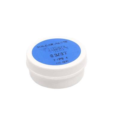

Arkadaşlar merhaba. Aşağıda verdiğim krem lehimler nasıldır? Evde kart dizgisi yaparken kullanacağım inşallah. Lehimleme yöntemini henüz netleştirmedim ama sıcak hava ya da aşağıda resmini verdiğim tarzda sıcak bir tabla ile yapabilirim. Lehimlerden soldex olan 10gr diğeri 35gr. Miktar olarak XG-50 yazan daha fazla ama kalitesi nasıldır bilemedim. Fiyatları neredeyse aynı ama emin olamadım tecrübelerinizi paylaşırsanız sevinirim.

Krem lehimlerde hava almaması, içindeki krem kıvamını sağlayan jelin uçmaması çok önemli. Daha önce uzun süre beklemiş krem lehimleri kullanamadan katılaştırdığım çok oldu. Bulabilirseniz Alpha marka olanı tavsiye ederim. Fiyatları uçuk olabilir ama kalitelidir. Bir de krem lehimin mümkünse hava ile temasını kesin. Bunun da en kolay yolu enjektöre doldurmak.
Soldex'in kalitesinden emin olduğumdan bu seferlik soldex'te karar kıldım. Bu lehim bitince eğer sürekli krem lehim ihtiyacım olacağına kanaat getirirsem farklı marka ve gramajlara yönelebilirim. Yani şimdilik işin sürekliliği ve miktarı netleşinceye kadar garanti olanı tercih ettim. @volta @fide tavsiyeleriniz için teşekkür ederim.

Bu arada memnun kalırsan soldex'in 500gr olanı da var. Ama tabii 1 sene raf ömrü var 3-10 derece arasında buzdolabında saklarsan, yani sürekli böyle bittikçe 10 gr ya 50 gr falan almak daha karlı olabilir. Artık kullanım miktarına göre sen karar verirsin. Alpha'nın 500gr olanı da soldex le benzer fiyata. Duruma göre seçimini yaparsın.
