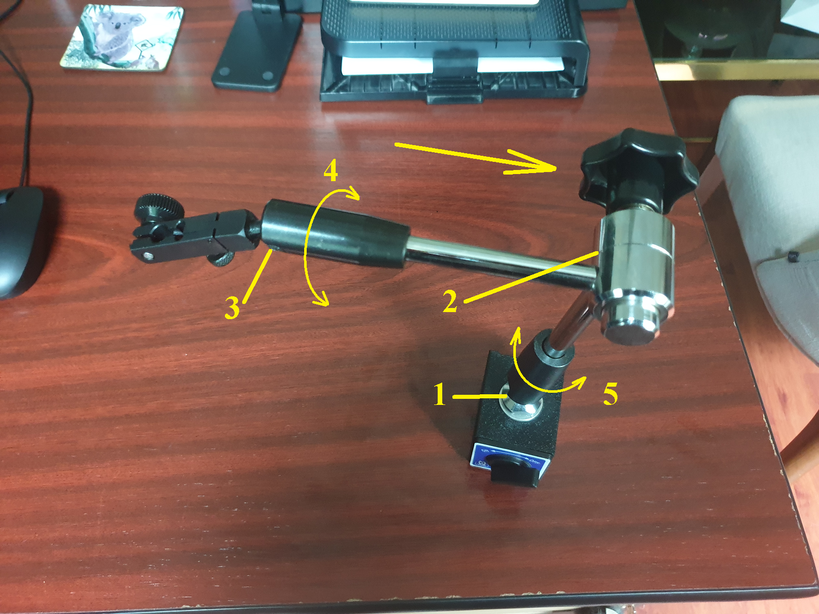

Comparator vs baglamak icin siparis ettigim magnetik stand geldi. Daha once kullandiklarimdan daha pahali oldugu icin uzuluyordum fakat hak ediyormus.
Neden derseniz fotoda okla gosterdigim vidayi gevsetince numaralandirdigim bes eklenin besi de gevsiyor. Kollari konumadiktan sonra ayni vidayi siktiginizda ise tum eklemler kilitlenmiscesine sabitleniyor. Kitlenmis kollara kuvvet uygulayarak da konumlarini bozamiyorsunuz.
Mekanizmasi ilginc olmali. (Hidrolikmis)
