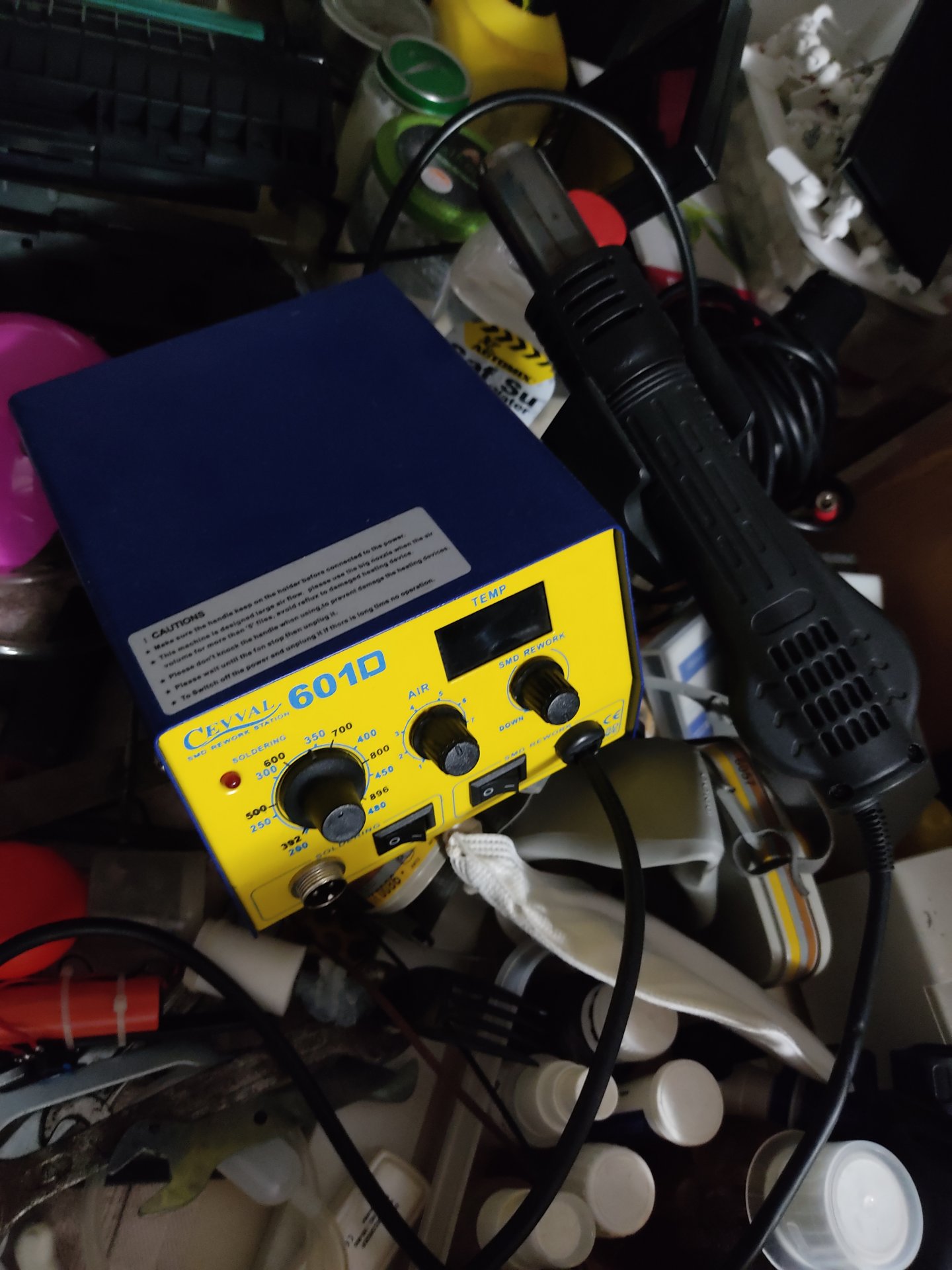

83 derece termokupl 50tl ise 400 derece olan daha pahalı olacaktır. O zamanda aşağıdaki gibi bir şeye 53tl vermek daha mantıklı. Aklın yolu bir.

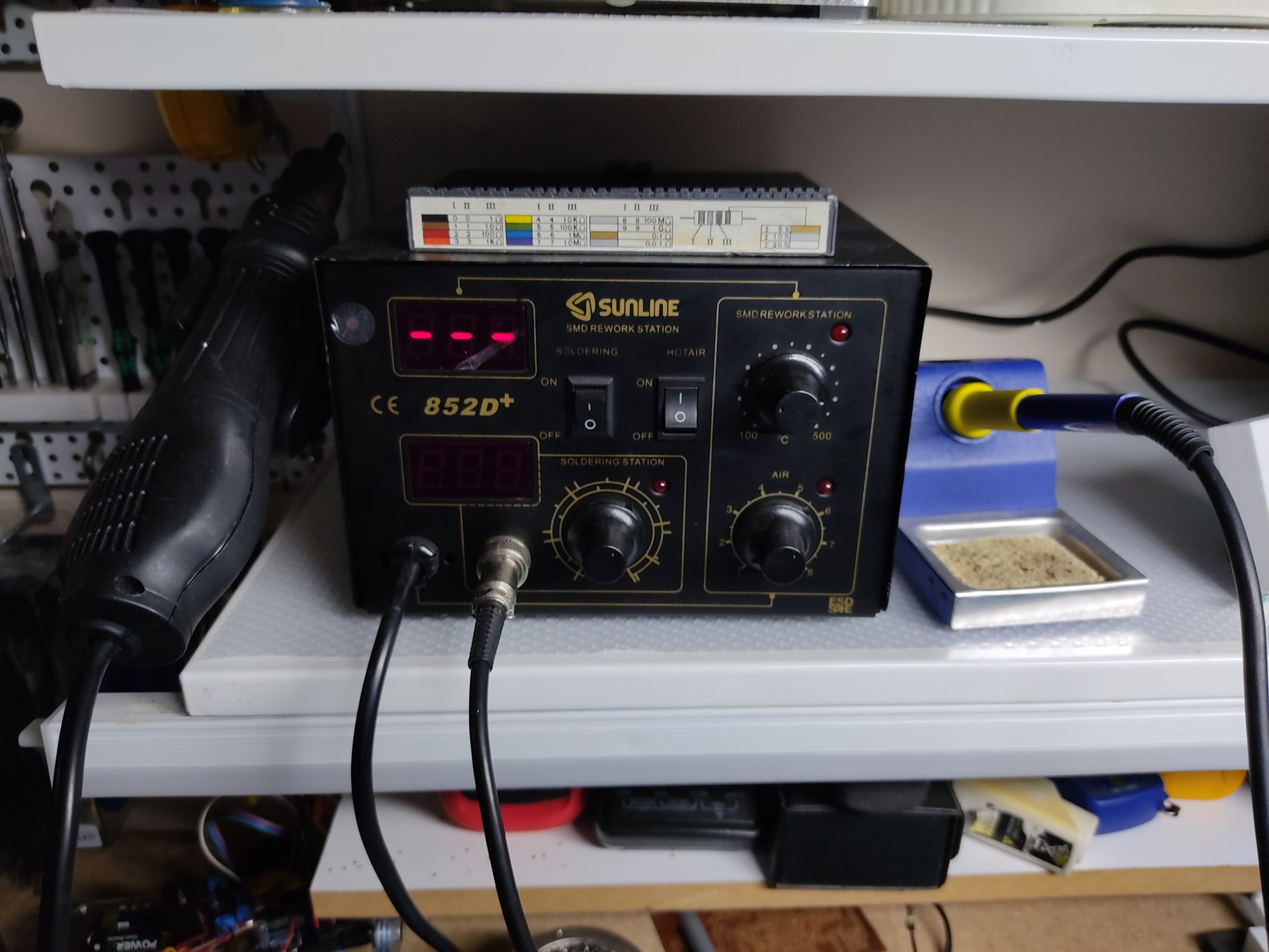

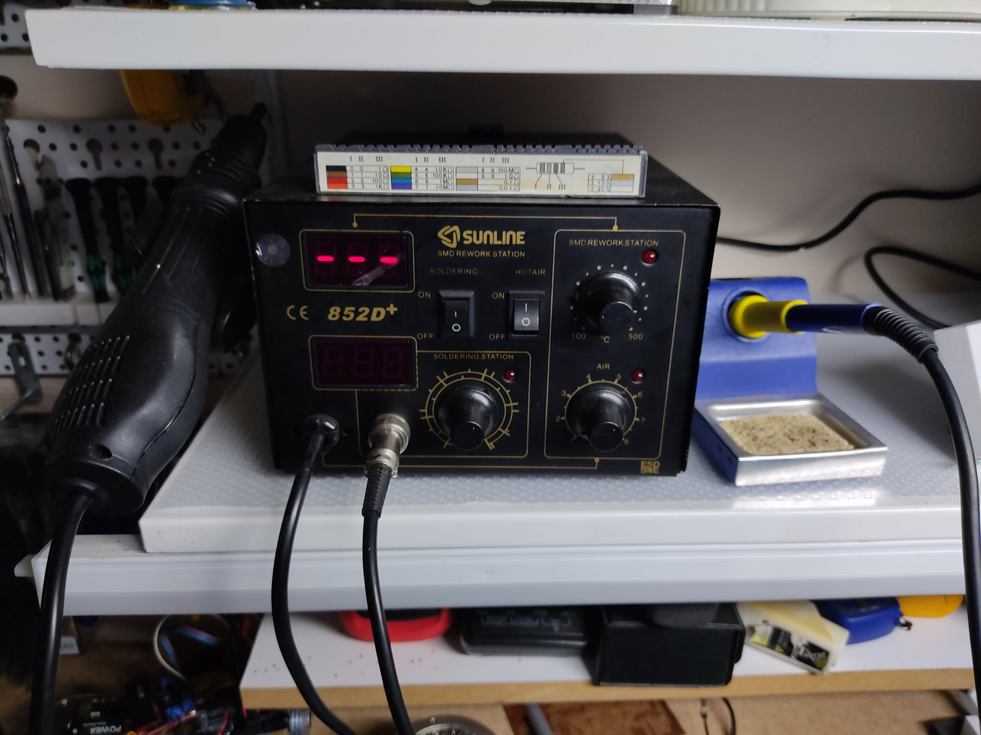

Yoksa benim hayalimde sıcak hava ve havya istasyonu üzerinde bulunan bir alet var. Müsait bir zamanda alacağım inşallah.

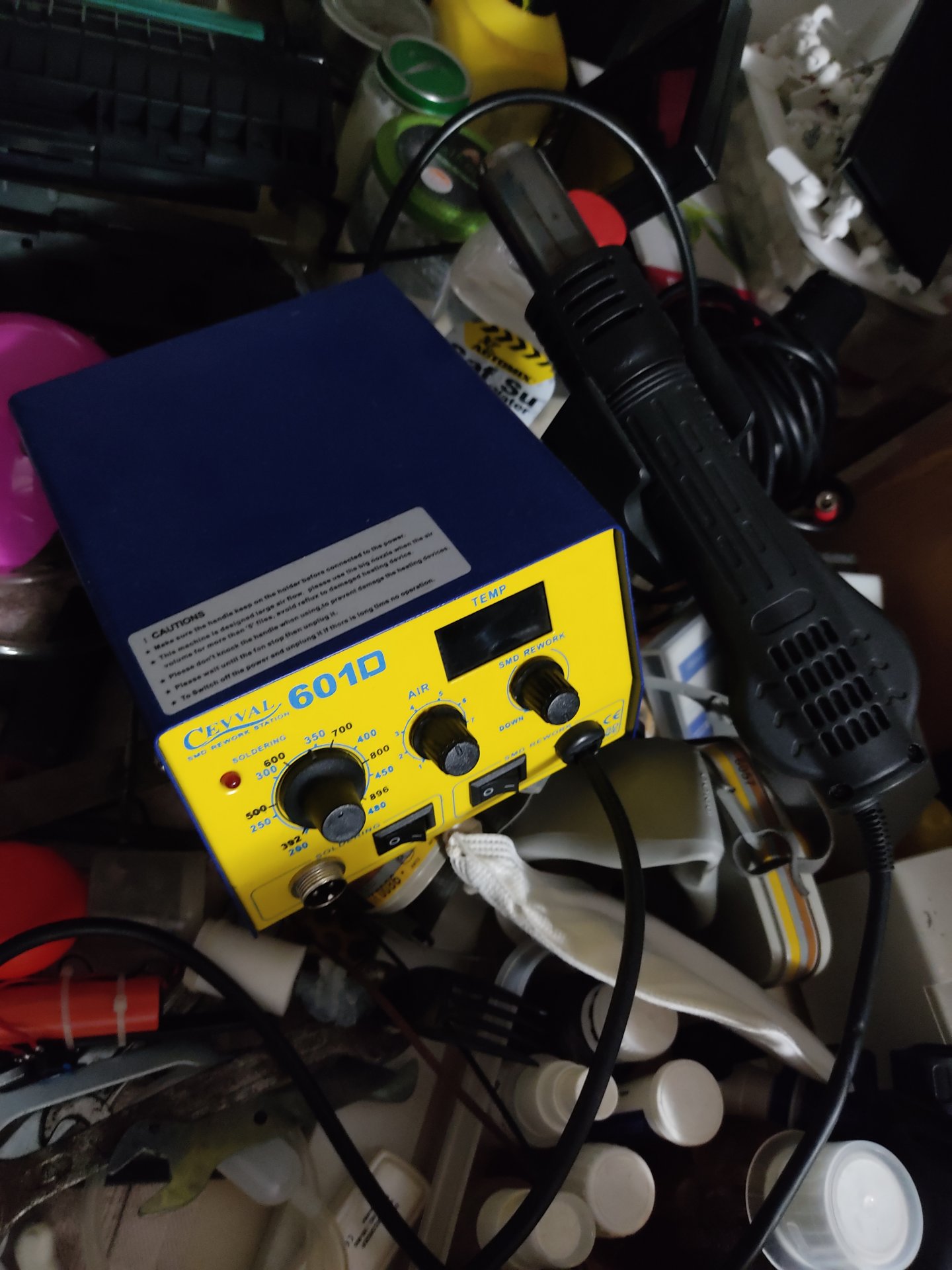

Aşağıdaki gibi bir şey almıştım.
Sonra buna denk gelince yukarıdaki yedek olarak ayarladım. Projeden vazgeçtiysen ve böyle bir şeyle ilgileniyorsan mesajlaşalım.

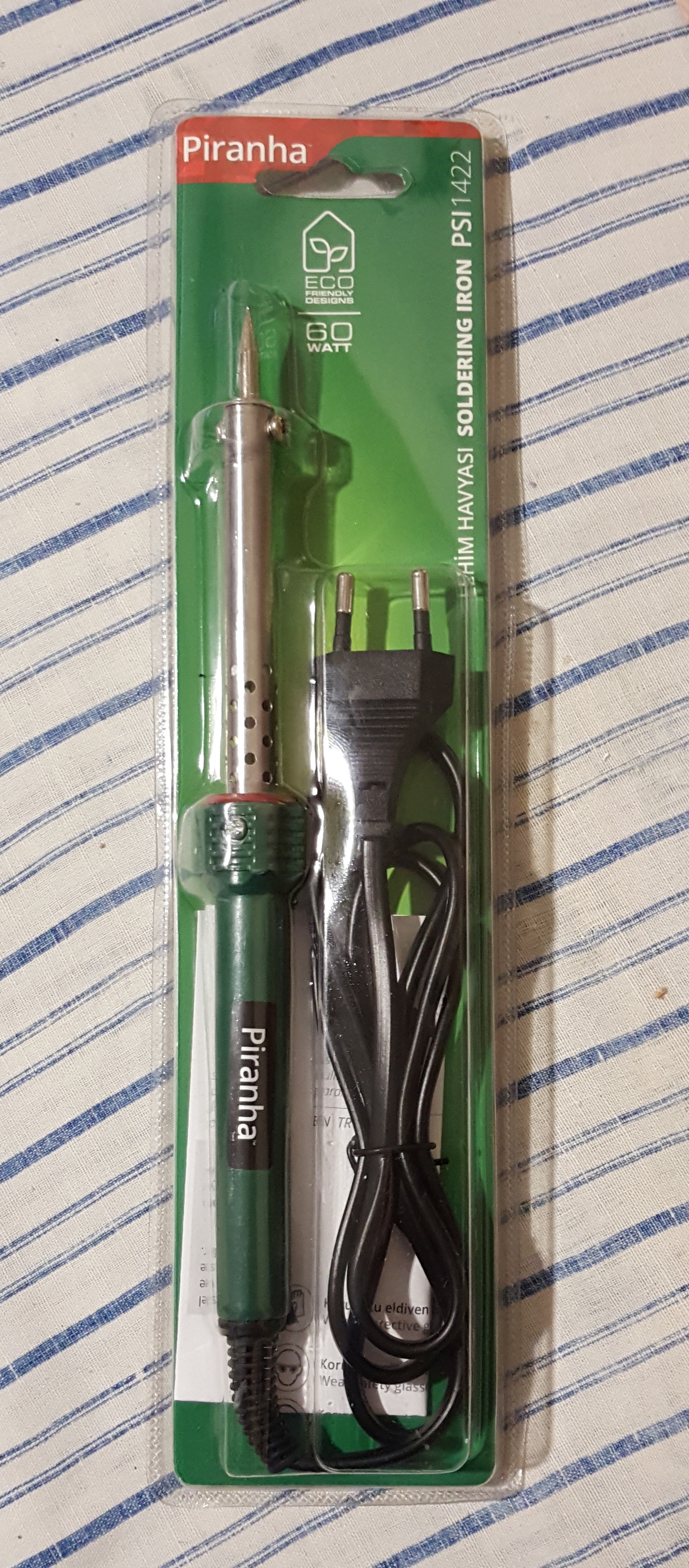

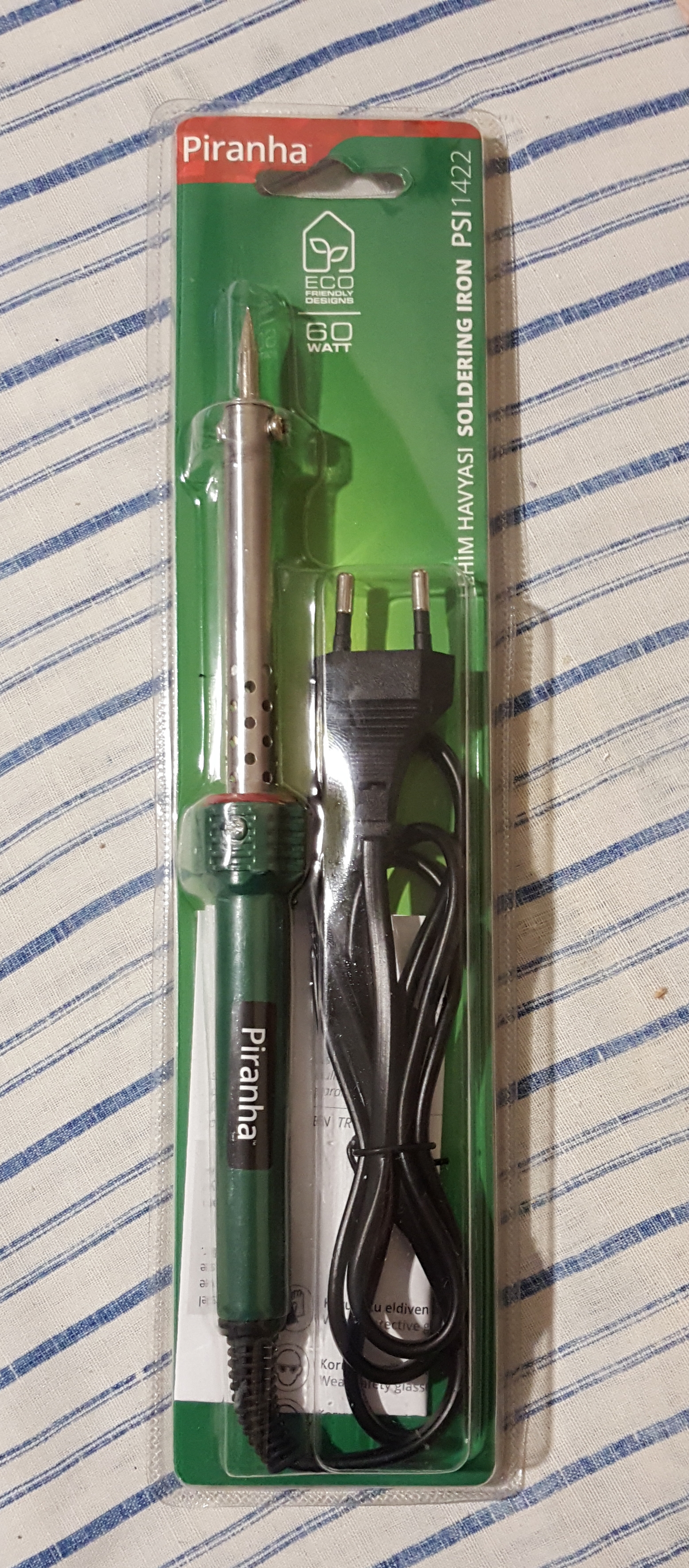

Abi bide bu piranha 60W yazıyor ama bunların rezistansı 60w a dayanıklı değil. Elektrik verince direk duman atmaya başlıyor ve durmuyor youtube de denk gelmiştim, kronik sorun.
7025 eklentisine bak

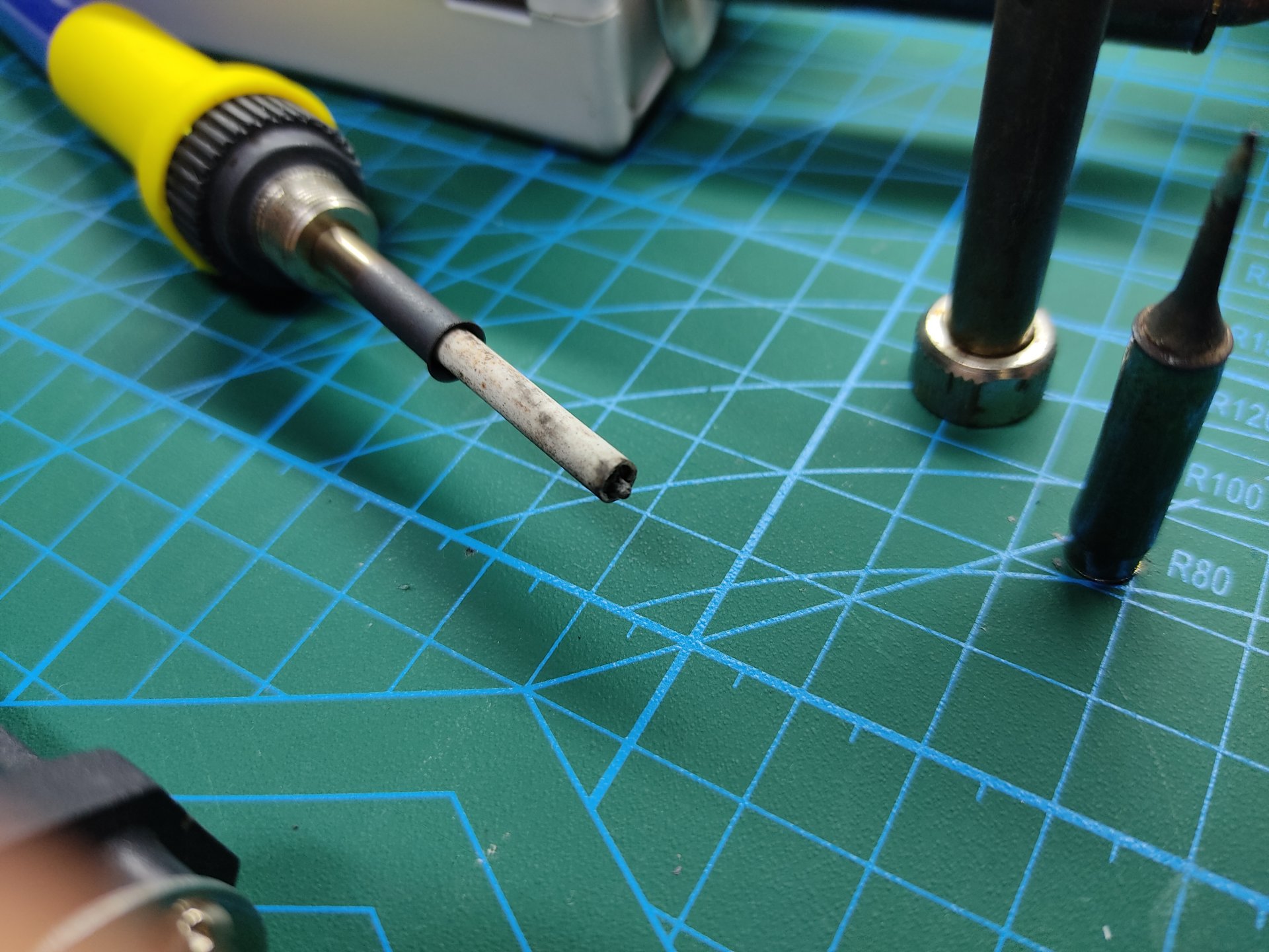

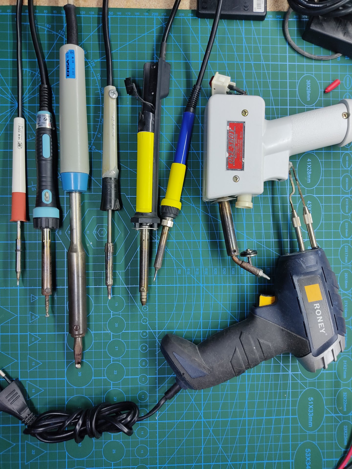

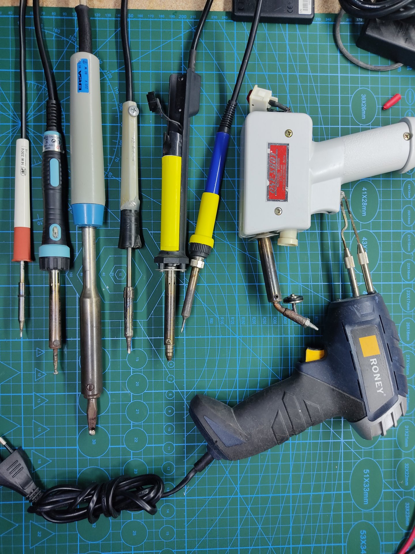

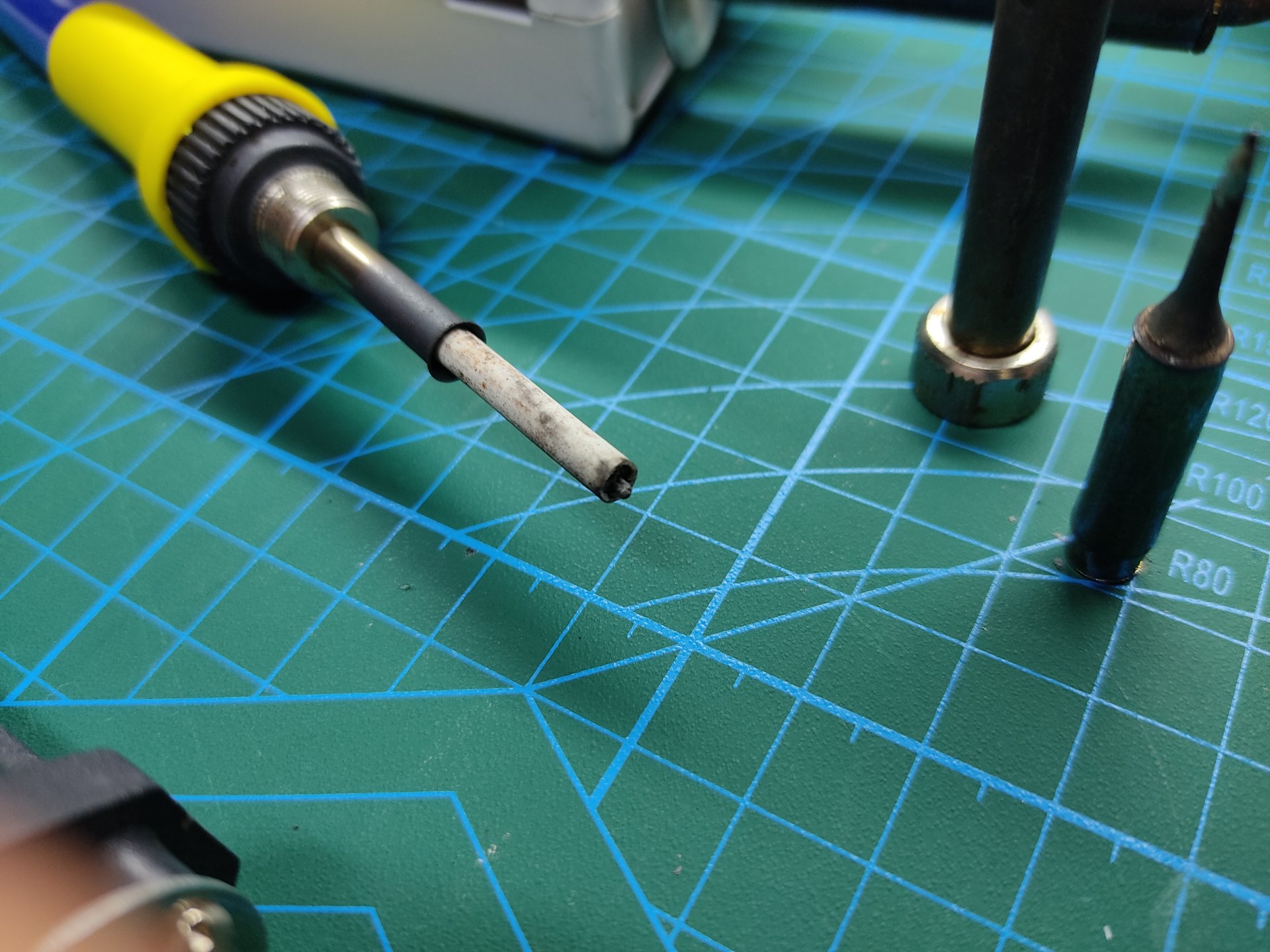

O zaman her şeyden önce ısı ölçümünü nasıl yapacağına karar verip, kontrolünü çözmen gerekiyor. Fikir vermesi bakımından bendeki havyaların fotoğraflarını paylaşıyorum. Bunlar bazılarının ucunda ısı ölçer filan var. İçinde neler var/yok merak ettiğin olursa açar fotoğraflarım.

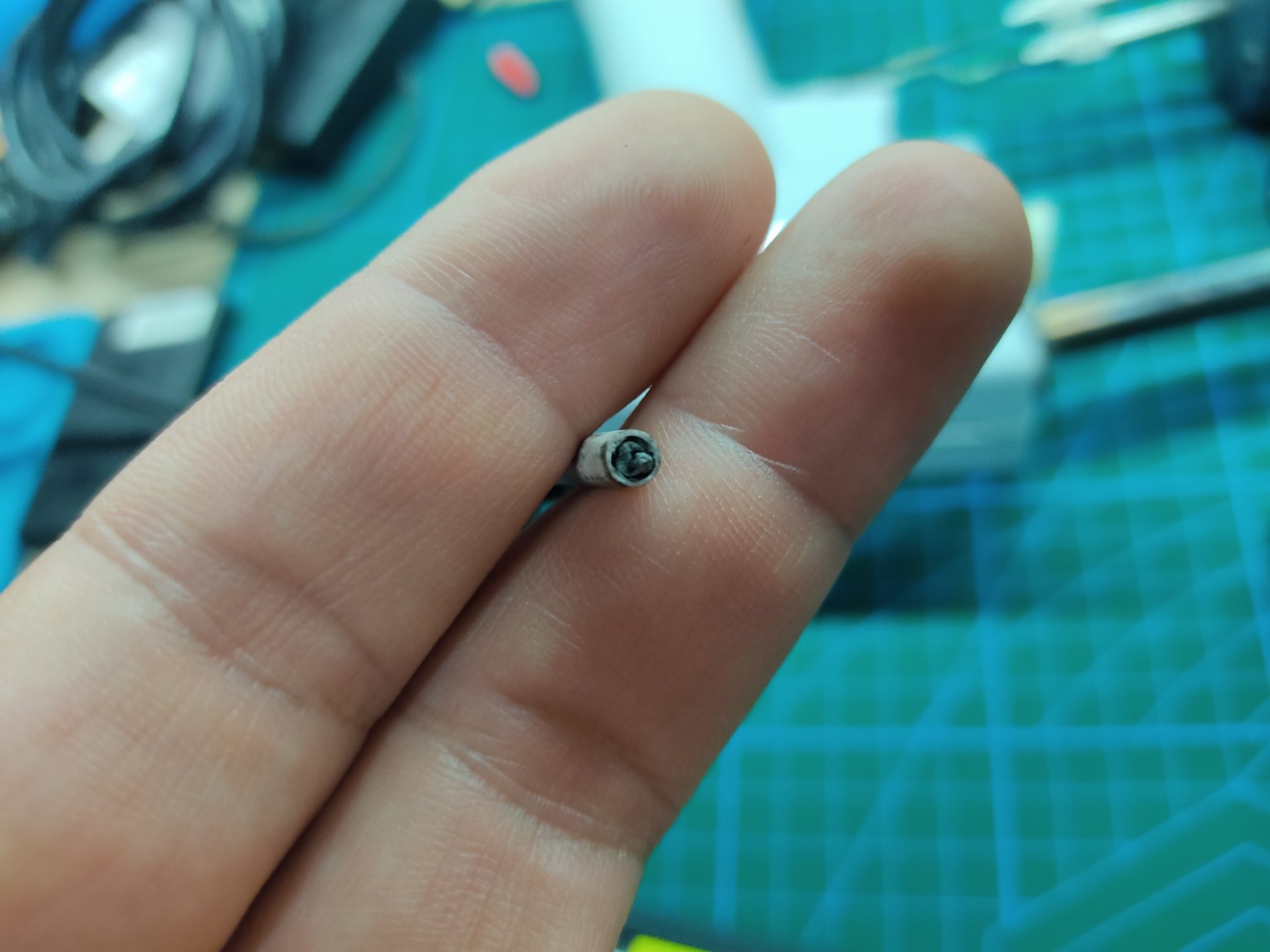

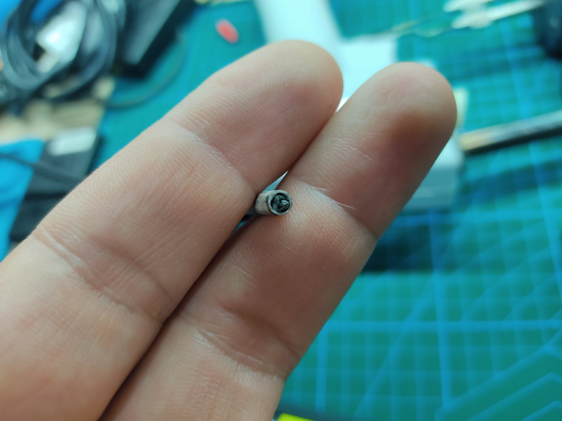

Mesela sarı lacivert rengi olanın seramik ucunda ısı ölçer var. Bu @Endorfin35+'nin önerdiği yedek havya sapının aynısı, üflemeli setteki 5 pinli havya. Pinlerden 2 si bu termokupl'ın bağlantısı. Havyaları değiştirirken araştırmıştım. Onun da fotoğraflarını ekleyeyim.

Abi aklıma geldi de sen bunu ısı ayarlı yapcağına direkt bunu üflemeli havya yapsana bak o çok iyi olur. Farklı da birşey.
Üflemeli havya dediğin bildiğimiz sıcak hava istasyonu değil mi? SMD filan sökmek için. O beni çok uğraştırır. Fan, rezistans filan.
Yıllar önce içini açmıştım ama o zamanlar elektroniğe merakım yoktu. Kopan kabloyu lehimleyip kapattım. Hiç hatırlamıyorum dizaynı filan nasıldı.
Ama havya kısmını becerebilirsem ek olarak bir adım ileri gidip yanına üfleme kolu da yapabilirim.
