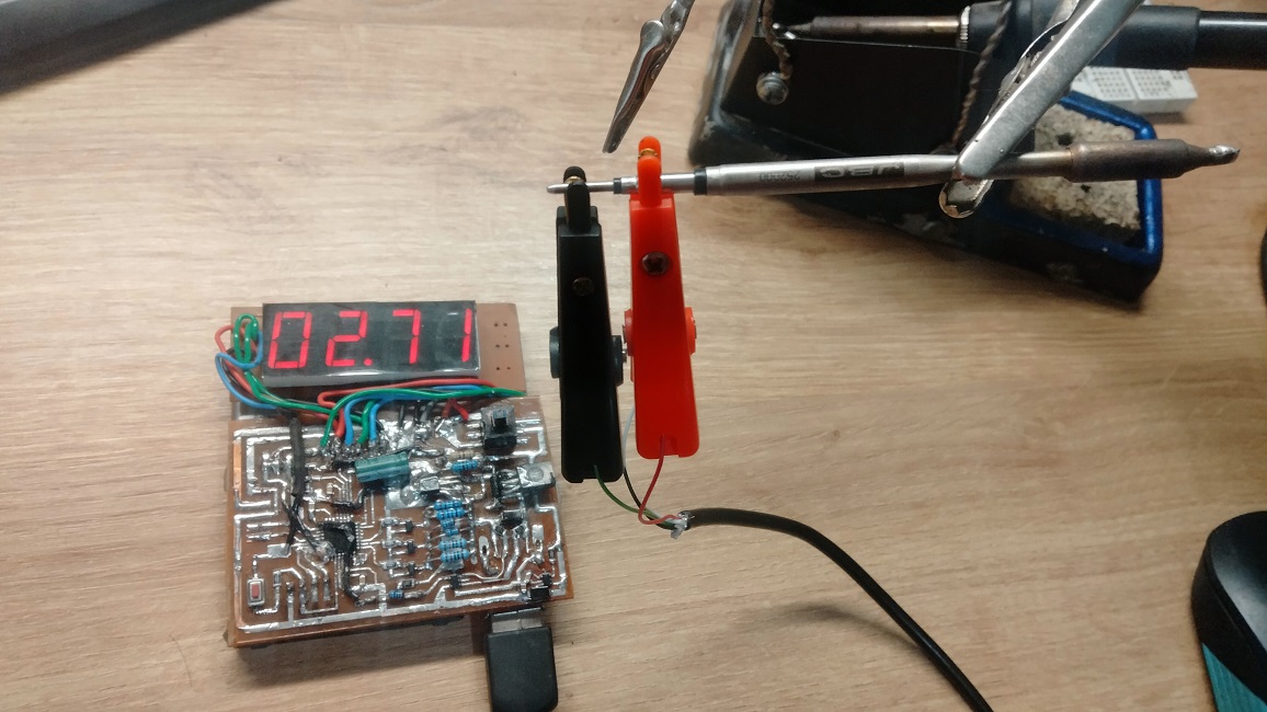

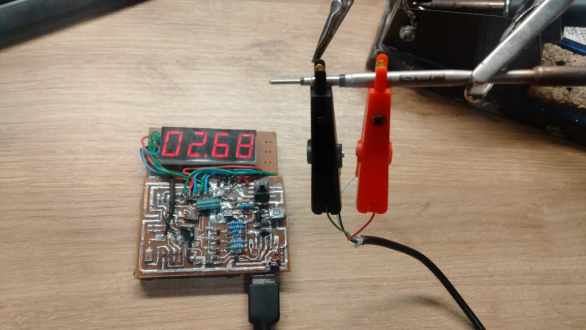

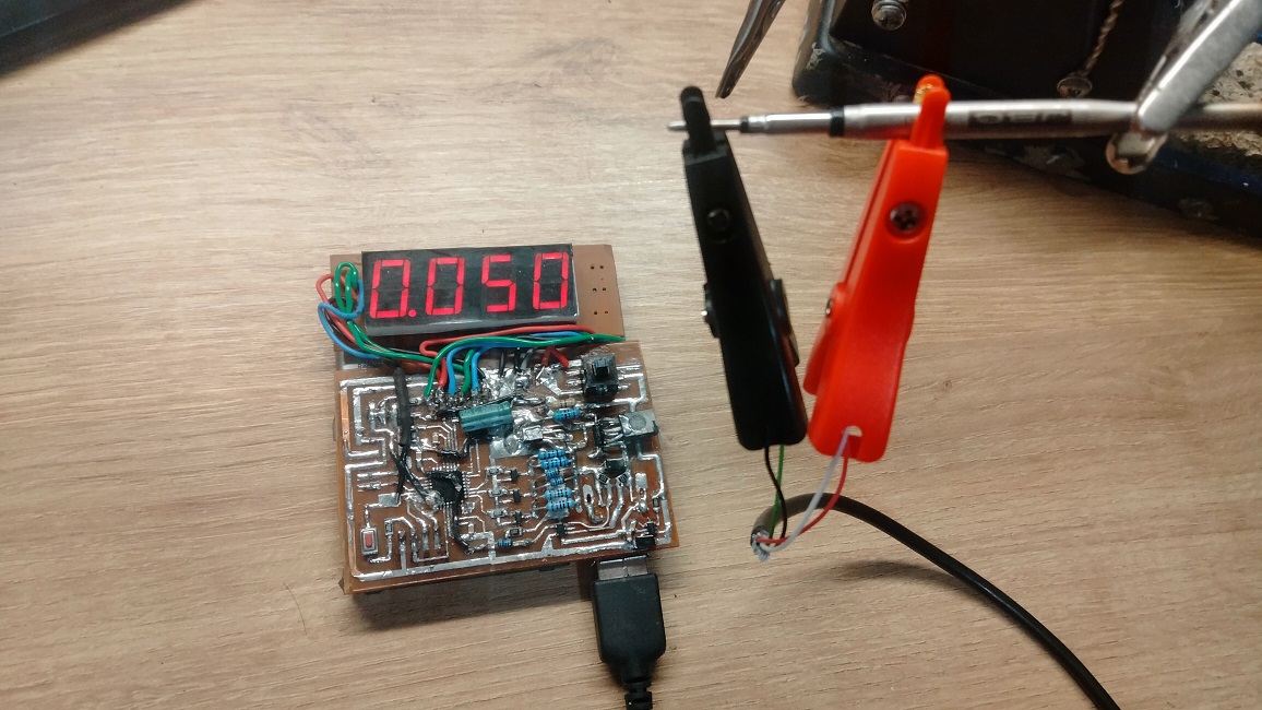

Ben de bir JBC kontrolcü yapmaya giriştim. Daha önce vakit darlığından yapamamıştım, @Ahmet 'in konusu devam ederken. Örnek havya ucunu gönderdi ben de ufaktan başladım incelemeye.
Havyanın kontaklarının ne olduğuyla ilgili ihtilaflı bilgiler var internette. Yukarıdaki kaynaktan farklı ölçümler yapmış biri şu sitede:

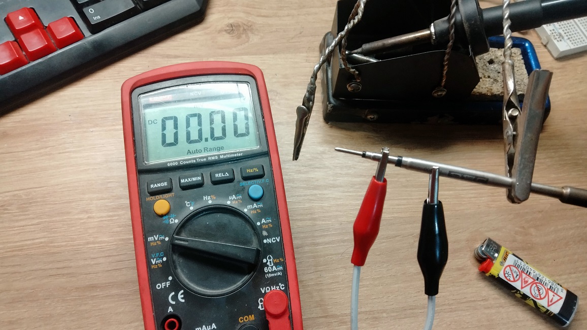

Ben de birkaç ölçüm yaptım ve "adgd.ru"daki bilgi elimdeki ile havya ucuyla tutuyor :
Havya ortam sıcaklığındayken direnç ölçtüm:

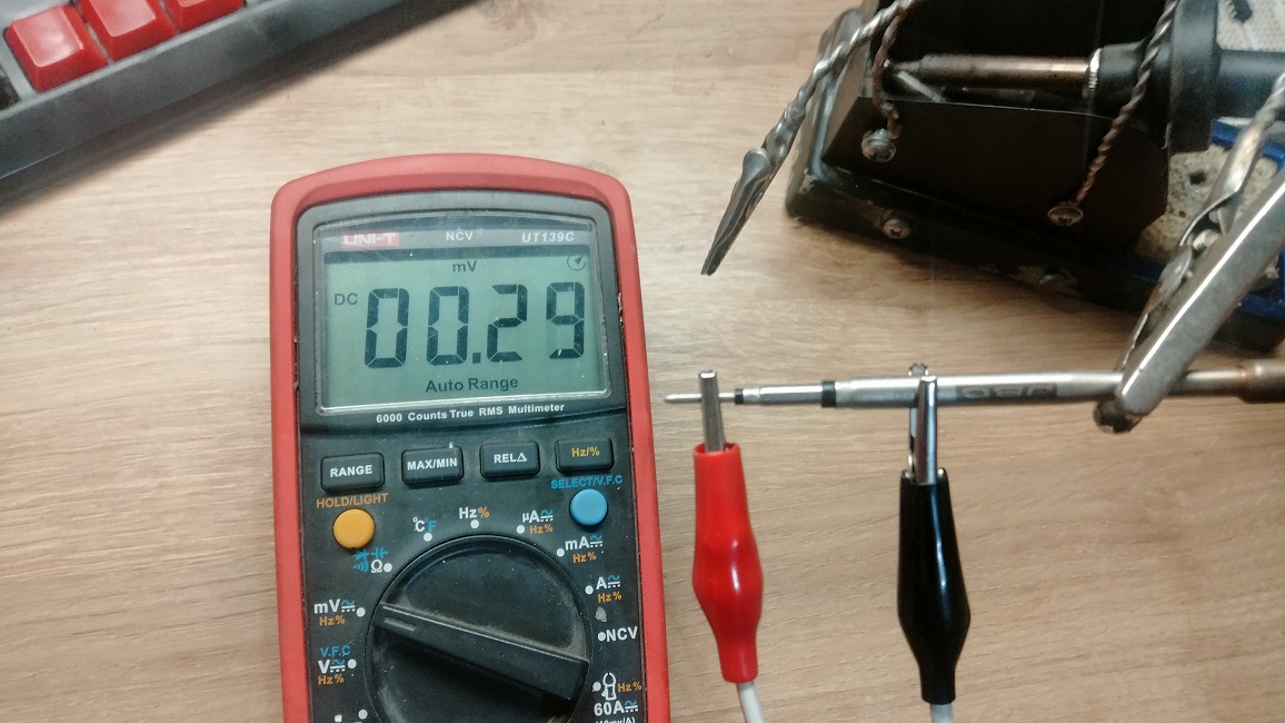

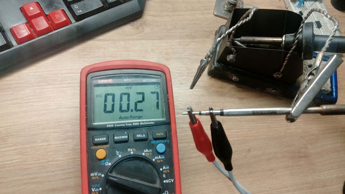

Sonra çakmakla biraz ısıtıp voltaj okudum, yavaşça soğuyordu havya:
Buna göre termokupl 50 mOhm civarı. En iç ve en dış kontak arasında ve iç kontak + , dış kontak - .
Isıtıcı rezistans 2.68 Ohm ve dış kontakla orta kontak arasında.

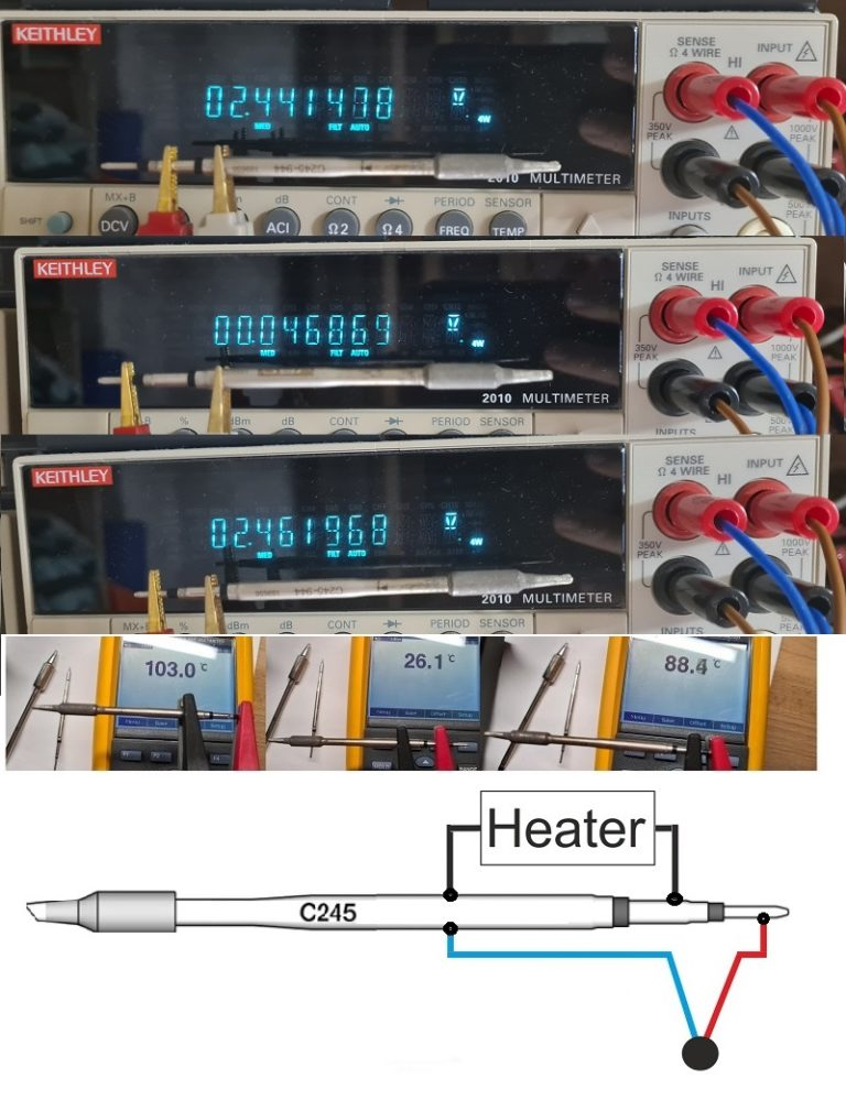

adgd.ru sitesinde adam internette çok fazla yanlış pin bağlantısı var demiş ve kendisi de durumu netleştirmeyi deniyorum diye kendi yaptığı ölçümlere istinaden görseller paylaşmış. İlginç bir şekilde kendi savını doğrular herhangi bir test de yapmamış.
Aslında öğrenmenin basit bir yolu var. Kontrollü bir gerilim verip, ısınıp ısınmadığına göre nerenin ısıtıcı olduğu rahatlıkla öğrenilebilir.
Neden böyle bir test yapmadı acaba?
Isıttığımda 2.6 Ohm direnç ölçtüğüm ısıtıcı rezistansın bağlı olduğu uçlarda termokupl etkisi yok. Bu durumda ya farklı c245 uçlar var yada biri yanlış ölçüm yaptı ve bu bilgi yayıldı.
Bu havyayı t12 uçlar gibi de sürmek mümkün olsa gerek. Orjinal istasyon devresini incelemedim. Ona uygun sürmek lazım. Termokupul üzerinden yüksek akım geçirmenin bir zararı olur mu bilmiyorum.
Valla benim internette gördüğüm bütün pinout'lar doğru idi. Yukarıdaki pinout da doğru. Zamanında akım verip termokupl'u da ölçtüm benim DM3068 ile. Termokupl tipi standart olmadığı için sıcaklık ölçümünde 15 derece gibi bir farklılık vardı, ama onun dışında mantıklı bir şekilde çalışıyordu uç
Rezistans thermocouple üzerinden gerilim verildiğinde yine ısınır yani sağlıklı bir yöntem değil uçların çalışma prensibi belirli bir süre enerji verip belirli bir süre thermocoupleyi okumak ac ile beslendiğinde sıfır noktasında okuma almal gerikor yoksa thermocouple üzerine gerilim düşüyor ve sağlıklı okuma yapılamıyor tabi daha değişik yöntemler var mı bilmiyorum veya geliştirilebilir

Bu görseldeki gibi bağlayınca ısınıyor gövde ortak en ince uçta tc'nin 2. pini
Ben TC + ısıtıcı üzerinden de sadece ısıtıcıdan da 5A akım verdim. TC bozulmadı ama devreyi kurarken akımı sadece ısıtıcı üzerinden geçirerek sürmeli. Dış kılıf ortak ground olarak sürmek bana mantıklı geliyor. TC ölçümünü de daha önceki konularda tartıştığımız gibi ve diğer projelerde yapıldığı gibi "dead time" da yapmalı.

Ucu çoğu havyada isterseniz(hatta bazılarında doğrudan bağlı gelir) PE ye, toprağa, earth e ya da nasıl isimlendirirseniz ona bağlayabilirsiniz, hatta bağlamanız gerekir(yanlış anlaşılma olabileceği için ekleme yapayım, doğrudan earth e bağlamak çok iyi bir fikir değil, büyük bir direnç üstünden bağlamalısınız ki akım akamasın ama potansiyeli aynı yere gelsin). Aksi halde earth e göre olan gerilimi belirsiz olur ve lehim yaparken komponentlere olmadık gerilimler uygulamanıza sebep olabilir. Şema ya göre o kısmı kendi devrenizde istediğiniz yere takabilirsiniz tabiki bunda engel yok, ancak o kısmı anahtarlamak işleri zorlaştırır. Besleme gerilimini oraya uygulayıp, onu da PE ye verebilirsiniz ancak güç kaynağınıza dikkat etmelisiniz, class 1 olanların - tarafı earth e bağlı geliyor olmalı(smps olduğunu varsayarak). TC yi okumak içinde düzgün bir amplifier ya da bu iş için doğrudan özelleşmiş olanları kullanırsanız bence sıkıntı yaşamamalısınız, ben olsam okunacak zamanı tam anahtarlamanın ortasında yapardım sanırım.
