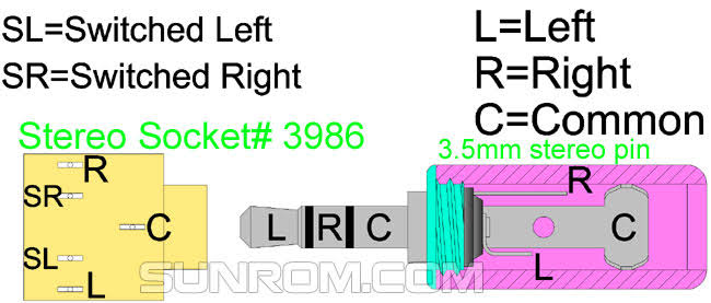

Elimde jbl markalı bir kablosuz kulaklık var.
Pili bittiğinde kullanılmaz durumda oluyor tekrar şarj edene kadar.
Aklımdaki hoperlör uçlarını üstüne bir jack'a çıkarayım pili bittiğinde telefona takayım dinlemeye devam edeyim.
Fakat şöyle bir durum ortaya çıkıyor.
Ben kulaklığı kapatmış olsam bile telefondan hoperlörlere ses verince üstündeki amfinin çıkışına da ses basmış olacağım.
Bu durum amfiye zarar verir mi?
Hem telefon için hemde kulaklığın üstündeki amfi için bu bir sorun yaratır mı?
    81.4 KB · Görüntüleme: 121
3.5mm dişi soketlerde fişi takınca sinyali kesen (switch)pinler var. Onlardan faydalanarak çıkış ile olan bağlantıyı kesebilirsin.
Amfiye pilden güç gitmeyeceği entegre beslemesinde herhangi bir voltaj olmayacak. Bu durumda da amfi devre dışı kalmış olour. Jackın herhangi bir zararı olmaz.

Ben hoparlörü kablolu sanıyordum ama 2 tsne kıvrılmış metal parça ile pcbye temas ederek bağlantı sağlanıyor.
@Endorfin35+ abinin attığı jack güzel fakat kablolu bağlantı sağlanmadığı için onu devreye enjekte etmem zor gibi duruyor.

1.5mA den birşey olmaz. Endorfinin önerdiği jack da olur. Her halukarda hoparlör ile bir şekilde bağlantı yapacaksın. Araya koy jackı.
hoparlörü 120 derece döndürüp şaşırtmalı takabiliyorsan pinler boşa denk gelebilir. Ayıca tavisye ettiğim jack içinde boş yer var ise. gerisini yaparsın artık...
anakart tarafında açma kapama butonu ve ses ayar butonlarının arasına takacağım jakı.
pil tarafını yani sol tarafı şaşırtırız ama sağ taraf bedava yemek kuyruğu gibi hoperlörü doğru oturtmazssan kesinlikle birşeylerin üstüne dayanıyor.
