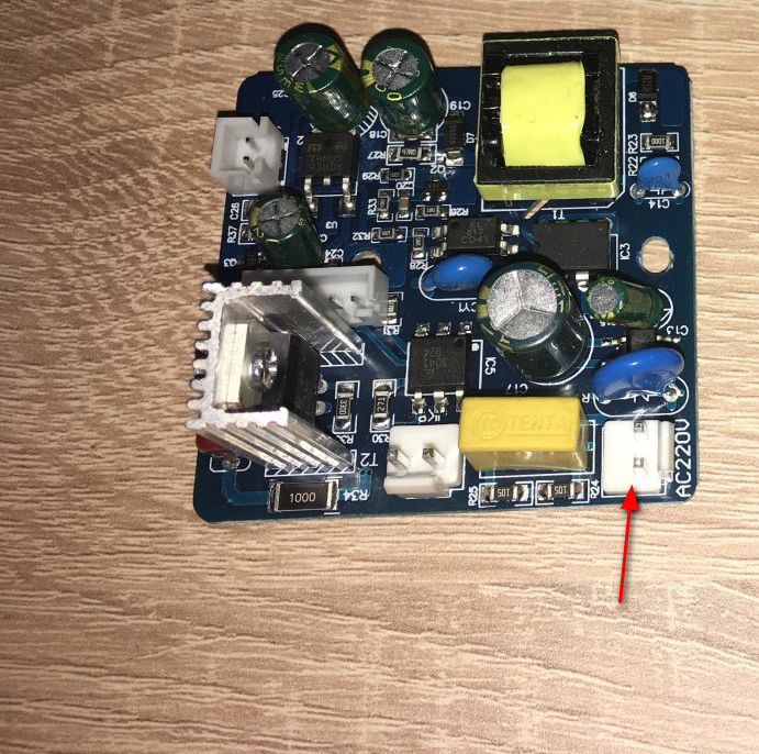

Merhaba. Çin’den JCD 8898 havya aldım. Ama 220v yerine 110v geldi. Şimdi bu cihazı 110 volttan 220 volta çevirmek istiyorum.Ürünün datasheetini bulamadım maalesef. İçindeki komponentlerden hangilerini değiştirmem gerekir? Havya kolu ve üfleme kolu rezistansları 110 volta göre mi ayarlıdır? Yardımlarınızı rica ediyorum.

Muhtemelen havya bölümü 220 V ile çalışır, sadece uygun şebeke kablosu gerekir. Ama sıcak hava tabancasındaki rezistans uygun voltajda olması lazım. Onda 110 V luk rezistans vardır ve bunu 220 V a takınca yanar. 220 V luk sıcak hava rezistansı satılıyor banggood'da.

Çok teşekkür ederim hocam. O rezistansın gelmesini beklerken sıcak havayı kullanmam sorun değil ama 220v ile sorunsuz çalışır mı geriye kalan kısım ondan emin olamıyorum
Yani sormak durumu değiştirmez satın alırken fiş ve voltaj seçimi yapılmakta, ya 220v Luk parçalar temin etmeli ya da eş güçte seri cihaz bağlayıp kullanacaksınız. Ör: ısıtıcı 110v 15w ise bu güçte akkor lamba beraber kullanılır bir müddet sizi idare eder.

Ben de 110dan 220ye çevirmek için sordum satıcıya. Belki onlara böyle hatalarla ilgili soru soran ve ya çözüm üreten vs vardır diye düşündüm. En kötü ihtimalle vereceğim 220yi yakacam kartı yapıcak bir şey yok

devre kartlarının girişlerinde hep 220v yazıyor. emin değilim ama kartlar muhtemelen hem 110 hem 220 ile çalışıyor. anladığım kadarıyla 110/220 farkını yaratan rezistans. şöyle bir önerim var. rezistansa seri uygun voltajda ve güçte mesela 10A10 veya 6A10. (10-6 amper 1000v) diyot bağla. yarım dalga doğrultup rezistans üzerine düşen gerilimi 120v gibi bir şey yapmış olursun. bu bazı kalem havyalarda oluyor. tüm rezistansları 110 olarak sarıyorlar 220v ülkeler için 1 diyot ekliyorlar. diyot ekleme olayı 2 kademeli elektrik süpürgelerinde motor devrini, saç kurutma makinelerinde hem ısıyı düşürmek hem motor devri azaltmak için de kullanılıyor.
Bunun sıcak hava kolunun rezistansı 110v ve 220v olarak ayrı ayrı satılıyor hocam. Ama havya kısmını bir söküp bakayım.
Hatta şimdi söktüm havyayı ve dediğin gibi 110v rezistans var içinde hocam. Acaba çinden hem havya hem de üfleme kolu için 220v rezistanslarını alsam çözebilir miyim?

220 VAC yarım dalga doğrultulursa 155 Vrms olur, yani 110 V luk rezistansı gene fazla ısıtır. Ama iyice kısarak ve üst ayar alanını kullanmayarak idare edebilir.
Havya 24 V ile çalışıyordur, o 110 ve 220 için aynıdır.
Ben senin yerinde olsam SMPS deki doğrultucu devresindeki filtre kondansatöre bakarım. Eğer 400 V gibi ise o zaman direkt olarak takarım 220 V şebekeye. %90 ihtimalle o SMPS üniversaldir, çok geniş bir voltaj aralığında çalışıyordur. Ama havyayı kullanman gerekiyorsa ve çinden tekrar havya bekleme şansın yoksa o zaman sen bilirsin.
