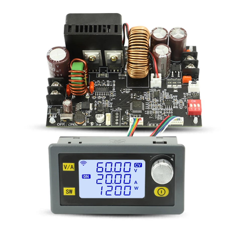

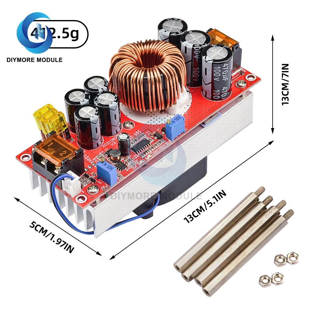

0-90v için aşağıdaki iki modülü buldum
0-60v için
0-30v için
bunlar kaliteli olduğunu düşündüğüm bulduğum en iyi modüller
En üstteki 1800 W uygun olmaz çünkü 0 V a inemiyor. Ama diğer üç modülün herhangi birisinden iki tane alsan çok iyi bir çözüm olur.
Yani 3.3 V lazım olunca iki tane 1800 W lık modülü angaje edeceğim mi diyorsun? Olur tabi, neden olmasın ...

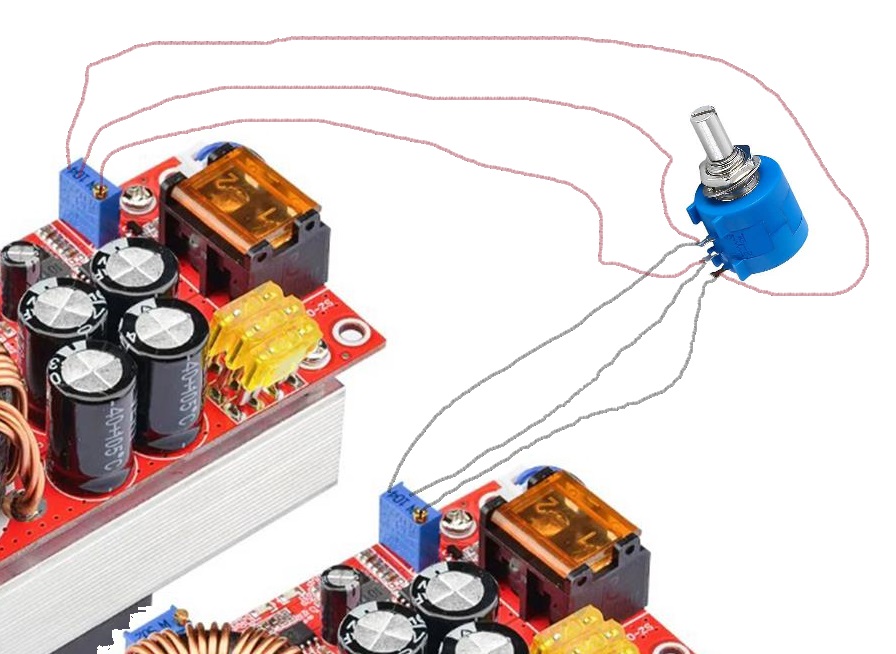

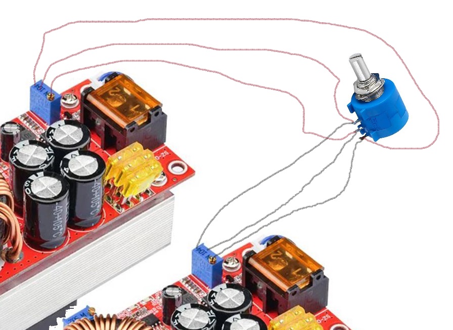

merhabalar @taydin ustam bu projemdeki modüllerin voltaj ve akım ayarlamasını yapan potlar mono iki modülü birbirine seri bağladığım zama iki modülüde aynı anda tek bir mono pot ile kontrol edebilirmiyim
malum çok turlu potansların stereo olanı yok
yanı iki modülün voltaj kontrolunu sağlayan potansları bir potansa paralel bağlasam ikisinide kontrol edebilirmiyim
Stereo pot işini görmez. İki cihaz tıpatıp aynı olmayacaktır. Belli bir voltajı vermesi için hafif farklı pot değeri gerekecektir.
Senin aldığın güç kaynağı modüllerinin WIFI arayüzü var, oradan programlanabiliyor, ama neticede gene ayrı ayrı girmen gerekiyor.
yani kısaca seri bağladığımda ikisinide aynı anda kontrol etmenin bir yolu yok
Kolay bir yolu yok. Modülleri ayrıntılı incele, WIFI dışında da bir kontrol arabirimi olabilir belki. Ama neticede her durumda program yazıp kontrol etmen lazım, ona da değmez.
