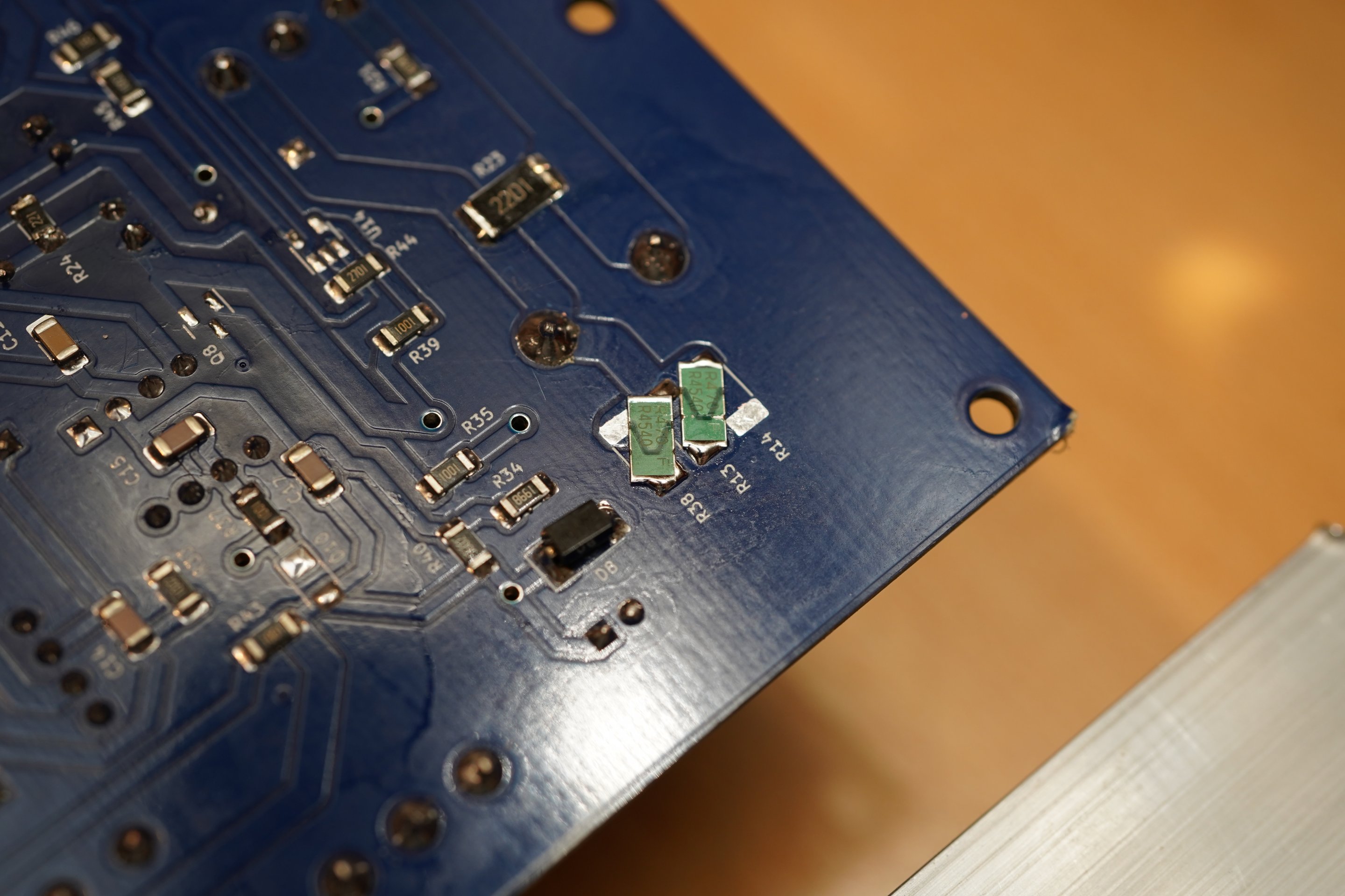

Kart üzerinde akım sınırlama transistörü ve mcp6001 akım ölçme opampıda yok.

Gelen kart üzerinde testler yaptım. RPI, optolar, FAN, buton konnektörlerini, opamp'leri ve güç transistörlerini söktüm. İlk kademe TRIAC'ı da kısa devre ettim. Sonra ana girişe AC güç kaynağı ile 12VAC verdim. Hazırda 12VAC trafo yoktu o yüzden diğer girişe de 16VDC verdim, böylece gene doğrultucu çıkışı sanki 12VAC verilmiş gibi oldu.
Bu şekilde test edince -2.1V referans vardı. Sonra aşama aşama her şeyi geri topladım ve her seferinde referansı ölçtüm. Güç transistörlerini taktığım anda negatif referans çöküyordu. Bariz görünen bir hata da yoktu, o yüzden aldım elime fırçayı, güzel bir IPA banyosu yaptırdım. Sonra tekrar denedim ve -2.1V referans geldi. Herhalde bir yerde lehim topu vardı yıkayınca kısa devre kalkmış oldu.
RPI programı elimde yok o yüzden çıkış voltajını ayarlamak için farklı bir yol izledim. R29 u söktüm. Bu direnç DAC çıkışını voltaj regülatör opamp girişine ulaştırıyor. Ondan sonra voltaj regülatör opamp girişine SMU yu bağladım ve değişik voltajlar verince çıkışta da ona göre değişen voltajlar aldım. Elektronik yük ile de 1A çektim ve çalıştı.
Yani sorun gizli bir kısa devreden kaynaklanıyordu gibi duruyor. Gökhan, en son elindeki kodu gönderirsen, RPI takıp birkaç test daha yapayım. Bütün display kodunu çıkarıp terminalden kontrol edilir hale getireyim. Böylece ekran ve tuş takımı olmasına gerek kalmaz.

Bu şekilde tekrar test ettim. Şu anda çıkış voltajında çok az bir değişim oluyor yük artınca. 20 V çıkışta 0 A yükten 5 A yüke 10 mV gibi bir değişim oluyor. Daha önce SMU ile test ederken 30 mV gibi bir değişim oluyordu. Akımlar yüksek, o yüzden şase hatlarında düşen kaçak voltajlar sebep oluyor olabilir buna, bakacağım. Bu haliyle bile yük regülasyonu çok iyi, ama daha iyi şase tasarımı ile bu belki iyileştirilebilir.

Akım sınırlama doğru çalışmıyor. Ayarlanan değerden yüksek akım çektiğin anda voltaj regülasyon opamp osilasyona giriyor ve çıkış sürekli açılıp kapanıyor :kizgin1:
Akım sınırlama transistörünü artık lazım değil diye MCU dan devreyi on off yapmak üzere ayarlamıştık. O civarda bir hata yapmış olabiliriz belki.
Akım sınırlamanın hardware ile yapılması şart. Sorunu hala araştırıyorum. Bu arada kızlar göreve başladı :D Ama ayak izleri uyumlu olmadığı için biraz post modern bir yerleşim yapmak gerekti ...
@taydin
Sorun burada gibi. Akım sınırlama opampı D6 üzerinden C11 i anında boşaltıyor. Fakat R29-C11 RC yapısı yüzünden gerilim referansının tekrar toparlanması zaman alıyor.
R29 değeri mümkün olduğunca düşük tutulup C13 sonrasına makul bir direnç eklenirse sorun çözülebilir.
Ama geç tepkinin osilasyona sebep olmaması lazım. Tersine birşey fazla hızlı tepki veriyorsa osilasyon oluşur. Ama çalışan orijinal devreye göre bir fark bu, o yüzden deneyeceğim.
@HexfeT denedim ve gerçekten sorun bu çıktı. C11 i söktüm ve sorun ortadan kalktı, şu anda akım sınırlama da çalışıyor.
