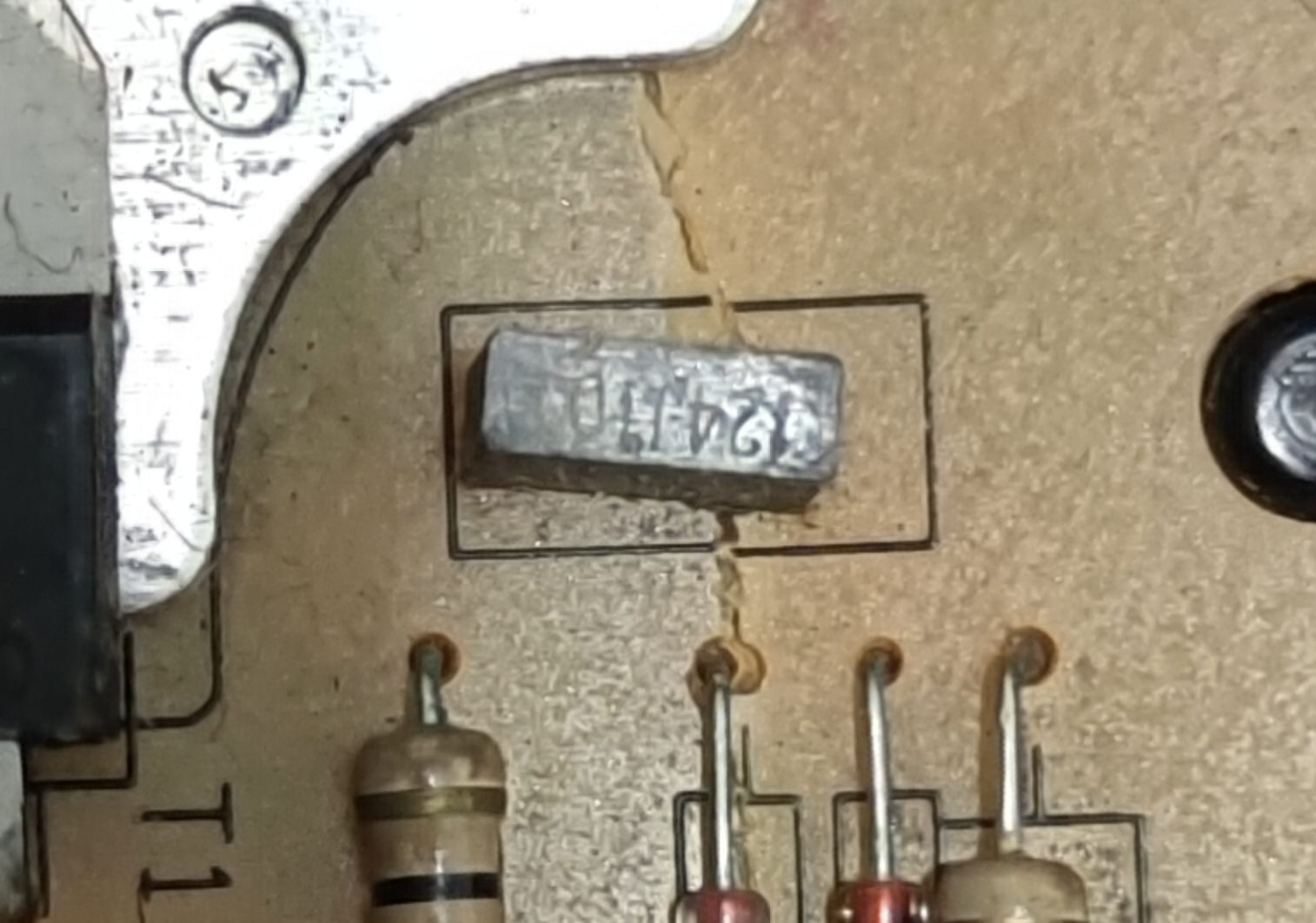

Herkese iyi forumlar, elektrik süpürgesinin kartı kırılmış nasıl olmuşsa :) haliyle çalışmıyor. Bu işlerden pek anlamıyorum o yüzden sizlere sorayım dedim. Çalışmama nedeni kesinlikle kırık olduğundan mıdır?
Altındaki yollara bakmak lazım.
Kartın 1/4 i kırılmış. Çok büyük ihtimalle yollar kopmuştur ve çalışmama nedeni kesinlikle bundandır.
Yeni bir kart bulursam değişim yapacağım. Onun dışında acemi birisinin yapabileceği bir şey var mı Gökhan hocam. Tavsiyeniz var mı?
Kart kırılmamış olsa kopan yollara tel çek filan derdim ama kırılmış artık. Acemi birinin uğraşmasını tavsiye etmem. Görünşe göre kart makinenin vakumlama gücünü ayarlıyor. Aynısı KiCad tarzı bir programda çizilip basılabilir. Ama dediğim gibi ne yaptığını bilen birinin yapması lazım. Bence internet üzerinden yada makinenin servisinden yenisini araştır.
Lehim yapmak için gereken ekipmanlar varsa, kopmuş olan yollara kalınca bir tel lehimleyip kartı tekrar düz hale getirebilirsin.
Bu tip soruları sorarken elektronik bilgi seviyeni, elindeki ekipmanları da belirtirsen ona göre daha isabetli yorumlar gelebilir.
Ekipman ve lehim bilgin yoksa bilen bir arkadadşın veya dürüst bir tamirci çok hızlı bir şekilde tamir edebilir. Ama emin olmak için arkayı da görmek lazım.

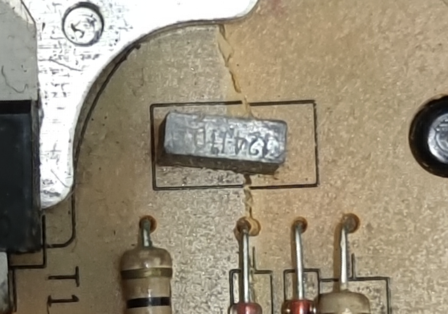

Bu arada, o dirençlerin üstündeki komponent neyin nesi acaba? Bir şeye benzetemedim.
Şu kondansatörden. Ama dediğiniz gibi açı ve ışık nedeniyle metalik görünmüş. Açı tam tepeden bakar şekilde ve ışık parlaması olmuş.
Kirmizi ile isaretli bolgelere dikkatlice sert ve esnemeyen bir plastik yapistirip kartin arka tarafindan kirilan yollari telle tamir edebilirsiniz. Tek yuzeyinde yol olan basit bir kart gibi gorunuyor. Onarimi zor olmaz. Yollarin nasil onarilacagina dair cok iyi bir Youtube videosu var. Kartin diger yuzeyinde kirik kisma denk gelen entegre yoktur umarim. Diger yuzeyinde resmini atabilirseniz iyi olur.
330nf 100V multilayer kondansatör.
Kondansatör de diğer devre elemanları gibi ilginç bir ürün grubu. Çok çesidi var. Bazı kondansatör çeşitleri arasındaki farkı ben de anlamış değilim. Seramik var, multilayer var. Tip ve kullanım voltajı aynı ama farklı kullanım alanları var
