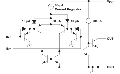

Merhabalar. Bir çok karşılaştırıcı devrelerinde VCC ile OUT arasına bir direnç bağlanıyor. Örnek
Bu direncin amacı acaba akımı sınırlandırmak için mi? Mesela LM393
Bazı komparatörlerin çıkışı open collector veya open drain oluyor. Bu sayede komparatör çıkışını istediğin voltaja bağlayabiliyorsun. Veya birden fazla komparatörün çıkışını paralel bağlayarak herhangi birisinin low olması durumunda çıkışın low olmasını sağlayabiliyorsun. Bu tip komparatörlerde açıkta olan kollektör veya drain'in bir direnç ile ilgili Vcc ye bağlanması gerekiyor.
Mesela LM393'ün iç yapısı. Aslında tamamen transistörler ile oluşuyor. Ben OUT'a bağlı olan transistörü koruması için mi diye düşünmüştüm öyle olabilir mi?

Bu yapıda çıkış akım veremez sadece çıkışı gnd'ye çekebilir. Eğer direnç eklenmezse, lm393 çıkışı high olduğunda tristate denen bir durumda olur yani çıkış belirsiz /kararsız olur. Eklenen dirençle çıkış high olduğunda direncin bağlandığı voltaj kaynağını çıkışa verir, low olduğunda da çıkış transistörü iletimde olur ve çıkışı gnd'ye çeker.
Burada çıkış transitörünün çekebileceği akımı öğrenmek için datasheet verisini okumak gerek. Bazı komparatörlerin çıkış transistörleri doğrudan röle sürecek kadar akım çekebilir. 5v ile beslenen bir komparatör 12v veya 24v röleyi sürebilir. Mesela lm311 bunun için uygundu yanlış hatırlamıyorsam.

Evet. Tabii burada "1" yani "high" direncin bağlandığı yüksek voltaj kaynağının voltajı oluyor, ister şemadaki vcc'ye bağlarsın, ister(gerek varsa) çıkış transistörünün karşılayabileceği başka bir yüksek voltaj kaynağına. @taydin hocanın belirttiği gibi birden fazla komparatörün birlikte kullanılabilmesi de çok önemli bir avantaj. Mesala 2 veya daha fazla farklı noktadaki koşulların hepsinin uygun olması şartı aranan bir durum gibi. Tek bir komparatör bile low olsa çıkışlar ortak bağlandığında bu ortak çıkış low olur.
Mobilde olduğumdan örnek şema paylaşamıyorum
Komparatorler analog devrelerle lojik devreler arasinda bir koprudur. sinyalin belirlenen esigi gecmesi durumunda lojik cikis verir. Durum boyle olunca basitce farkli voltajla beslenen lojik devrelerle calisabilsin diye de open collector cikisli uretiliyorlar.
Open collector cikisli sistemler wired or/and baglantisina izin verdigi icin de ayrica avantaj sagliyor.
