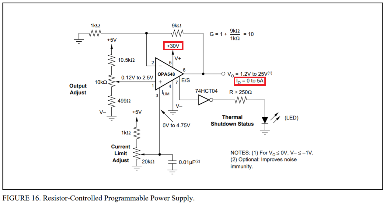

Bu OPA548 devresi çok güzel gerçekten. Çok basit bir devre ve dijitalleşmeye de çok müsait. Eğer simetrik ±30V verilirse, iki quadrant çalışan bir güç kaynağı haline de geliyor.
Bunu denememiz lazım. Özdisan'da da var
Şunun çıkışına dual devre koyup, şöyle +-25~27Vp gerilim çıkarıp, çıkışına da bir 50/60Hz trafo bağlayıp, 18Vac/250Vac, ayarlı AC güç kaynağı yapmak vardı :)

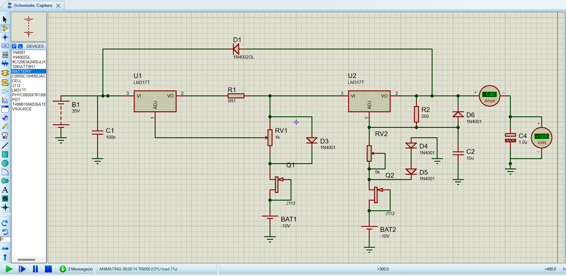

Hocam devreyi proteusta kurdum istediğim çıkışı voltmetrede görüntüledim fakat ampermetrede değer alamıyorum. Nerede hata yapiyorum? Bir de devrede jfetleri beslemek için -10v uyguluyoruz, bunu simülasyonda değil de pratikte devreyi kurduğum zaman nasıl uygulayabilirim?
Bu devre simülasyonda çalışabilir ama gerçekte çok uç olmuş. 23W ısı açığa çıkacak bu iki LM317'den. Çok az ısılar değil...
