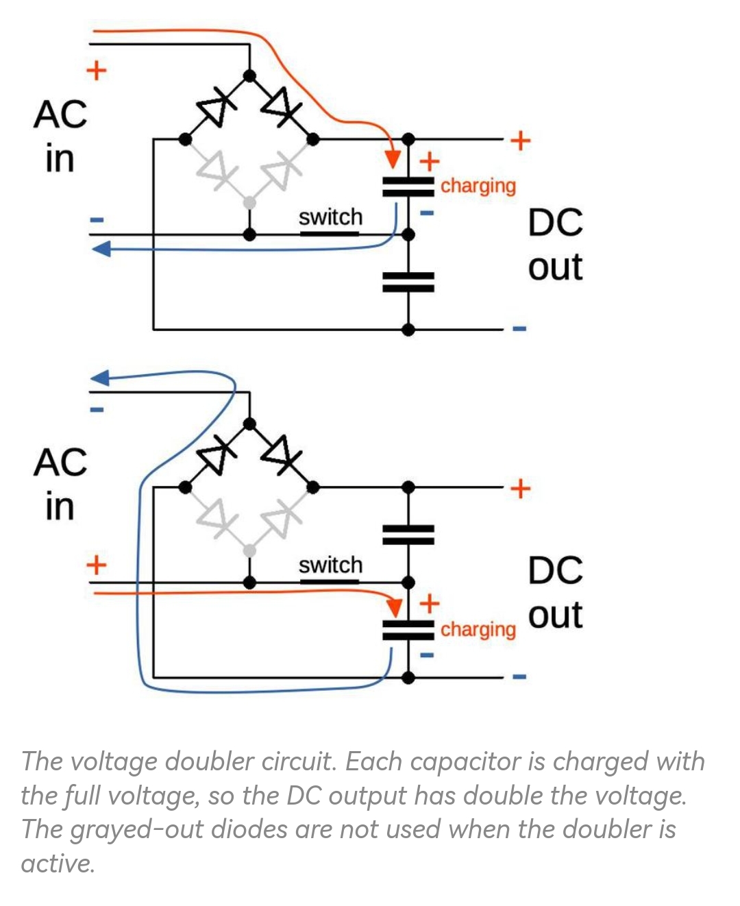

Merhaba Amerika amazondan yeswelder 135 amper 3 in 1 kaynak makinası aldım 110 volt ile calisandan geldi iade edemedim elimde kaldı ve dönüştürücü aldım dönüştürücü un ayarını yapamadım ve 220 volt a maruz kaldı kontansatör patladı internetten 200 volt 2200 of kondansatör sipariş verdim ve taktım tekrar dönüştürücü ile çalıştırdığım zaman 110 volt verdiğim zaman dönüştürücünün gücü azalıyor 60 amperde kıvılcım çıkarıyor kaynak makinesi pınta dahi atmıyor yüksek voltajlarda şartel atıyor araştırmalarına göre kondansatörler seri bağlı ve voltaj katlayıcı var voltaj katlayıcıyı iptal ettiğim zaman 220 voltta çalışması için içindeki parçalardan hangilerini değiştirmem gerektiğini bilemedim bu konuda yardım istiyorum.

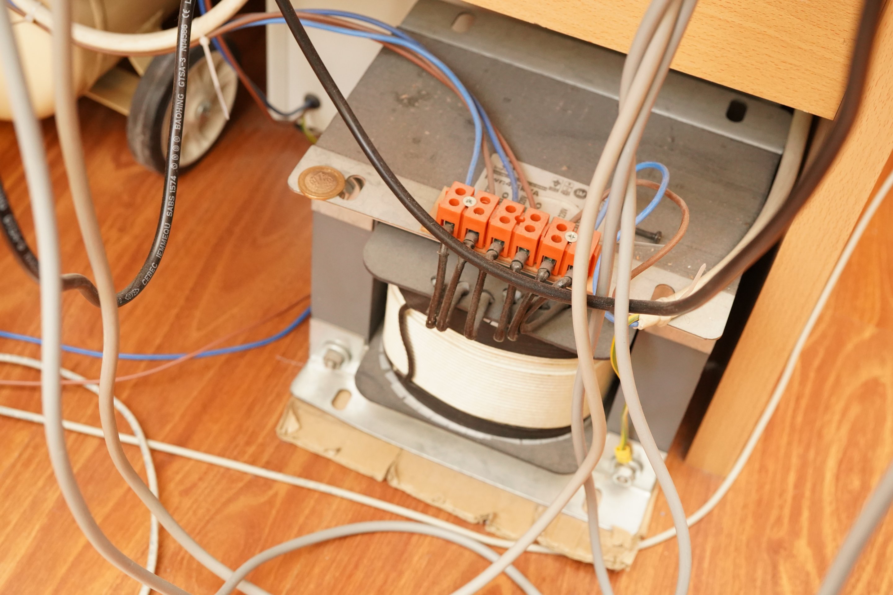

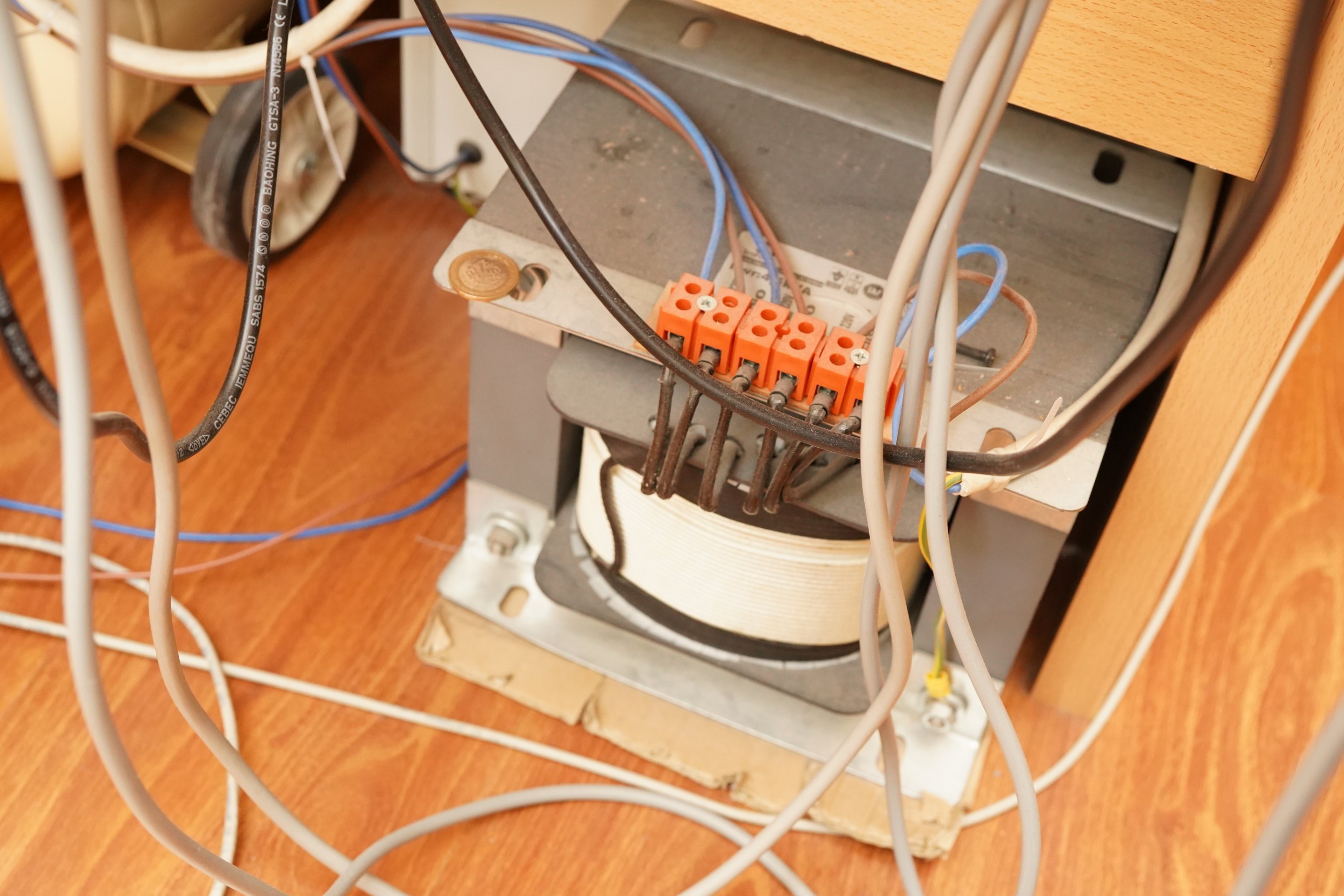

o dönüştürücü ile kaynak yapma ihtimaliniz yok. uygun güçteki 220/110 dönüştürücü en az 15.000tl civarındadır.
En az 6 kVA trafo lazım makinayı sınırlarına yakın kullanacaksan. Fikir vermesi için 4.5 kVA lık bir trafo resmi ekliyorum. Trafonun sol köşesinde dikkatli bakarsan 1 TL demir para var :D
