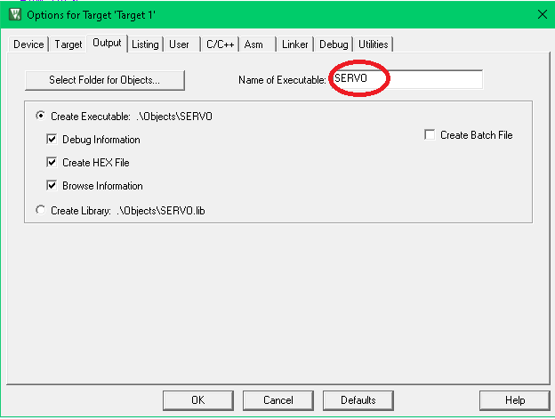

Keil debug menude breakpoint koyamama, kod satirlarini adim adim calistiramama problemi ve cozumu

MCU ya kodu bir baska program ile yuklemek icin kirmizi daire icine aldigim dosya isminin sonuna .hex uzantisi yazmistim. Bu masum degisikligin boyle bir soruna neden olabilecegi aklima bile gelmezdi. Dahasi boyle bir sey yaptigimi da unutmusum.
O gunden sonra Keilde debug yapamaz oldum.
Benzer problem yasarsaniz bu kisma muhakkak goz atin. Uzanti eklemeyin.
