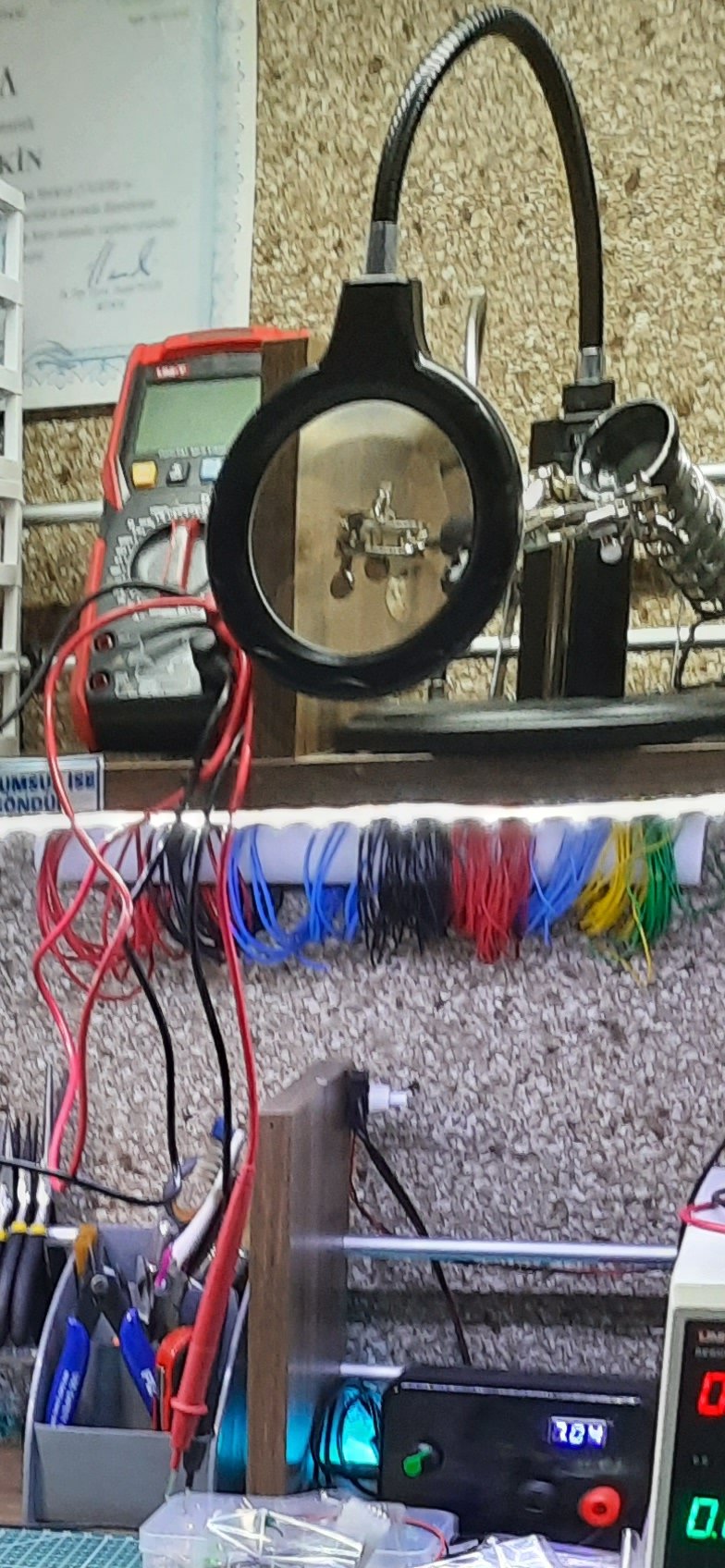

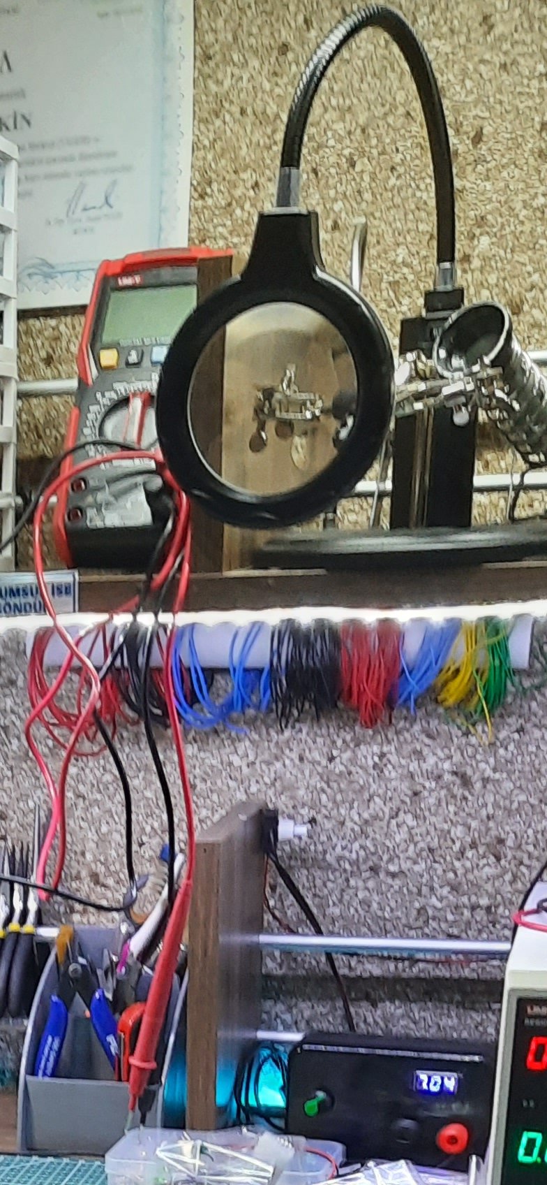

Element System'in kendi panoları için aşağıdaki gibi çubuklar satılıyor. Bu çubuklardan iki tanesini yan yana panoya iliştirdim. Kurdele makarasına doladığım kırmızı-siyah iki kabloyu da eski çekçek sapı olan bir tahta parçasına geçirdim. Tahtanın daha sağlam kalması için ufak oyuklar açtım. Son olarak da ön tarafına sundatan ufak bir panel yapıp bunları sıcak silikon ile tutturdum.
