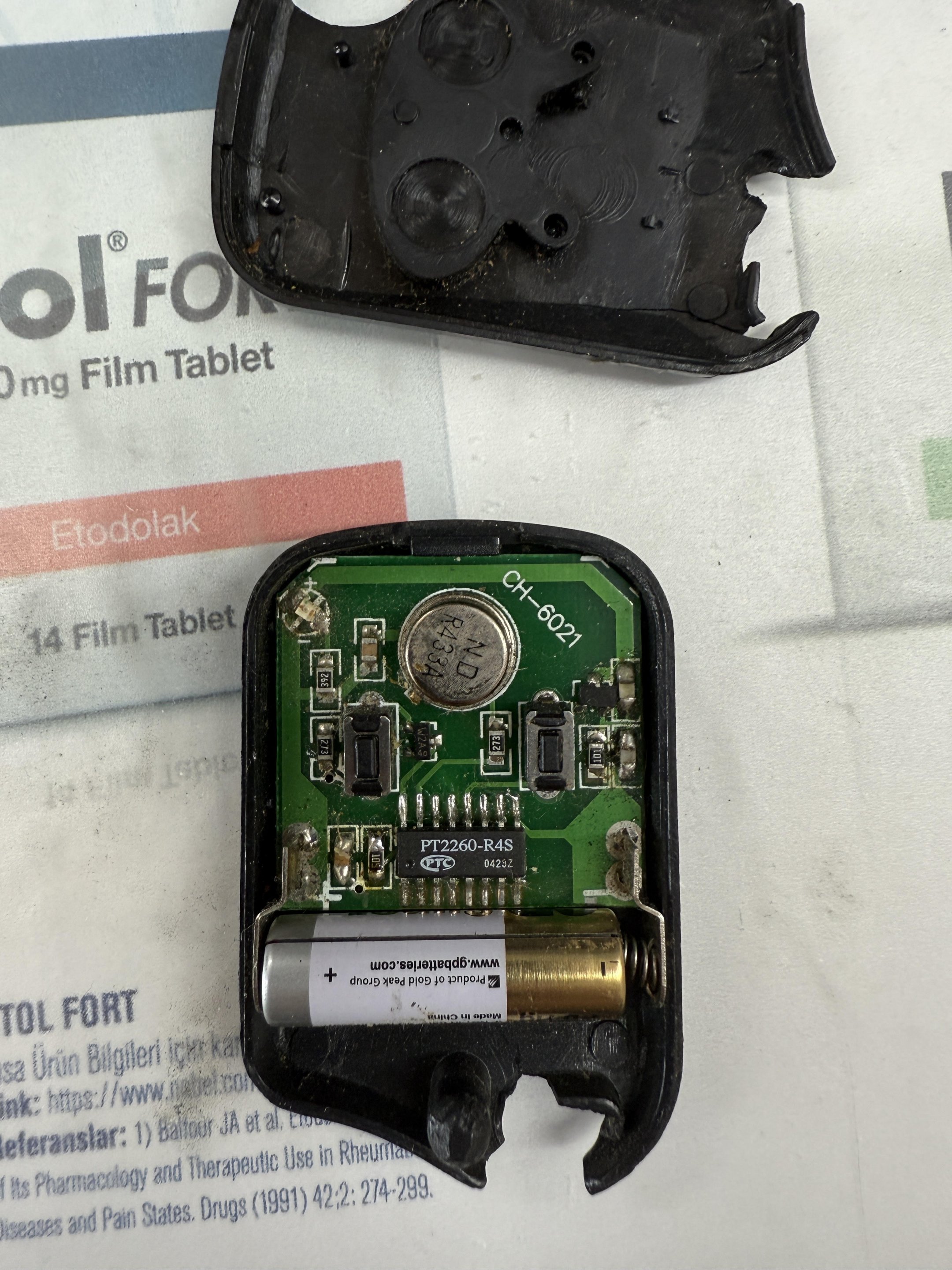

Herkese hayırlı forumlar. kepenk kumandası almam lazım ve kopyalama işlemini ben yapacağım.
elimden olan ve almak istediğimin görselini bıralıyorum acaba kopyalanır mı bilemedim sizden yardım istiyorum.
elimde olan kumandanın arkasında bir şey yazmıyor

Bazı cihazlarda doğrudan alıcı üzerinden de tanımlama yapılıyor.
fiziksel şekilden bunu bilemezsin, aynı kasada farklı frekanslarda - protokollerde kumandalar mevcut.
ancak bu yan sanayi kumandalarda rolling code - kod değiştiren olmaz, yani kopyalanabilir.
içini açıp ön-arka fotoğraf paylaşırsan daha net bir şey söyleyebiliriz.
PT2260 Entegresi rolling code değil. Çok basit şekilde kopyalanabilir. Baskı devrenin arka tarafına bakarsanız kullanılan şifrelemeyi gözünüzle görebilirsiniz, o kadar basit yani :)
433 mhz pt2260 var bunda. kopyalamaya bile gerek yok aynı entegreli ve 433 mhz başka bir kumanda ile plaketin arkasındaki kodlama bu kumanda ile aynı yapılırsa çalışacaktır.
Dikkatimi çekti 1. mesajdaki resimdeki kumanda ile 5. mesajdaki kumanda aynı değil ki. İlk resimdeki 4 butonlu diğer resimdeki 2 butonlu. Ayrıca kumanda kutu yapısı da farklı. Hatta ilk resimde ortada led ışık deliği mevcut diğerinde kenarda. İki kumandanında aynı kumanda olduğuna emin misiniz?
ikiside farklı kumanda evet ama ikiside aynı yeri açıyor.
Bu kumandadan aldım hatta satan vatandaş kopyaladım dedi ama yine olmadı.

Garajdaki alıcı cihaz nedir, cihazın kumanda tanıma özelliği olabilir mi, benim otoparktaki alıcıda rolling kodlu kumandayı tanıtmak için sadece tuşa basmam yeterli oluyor, sizin cihazın benzer bir özelliği olabilir mi?
