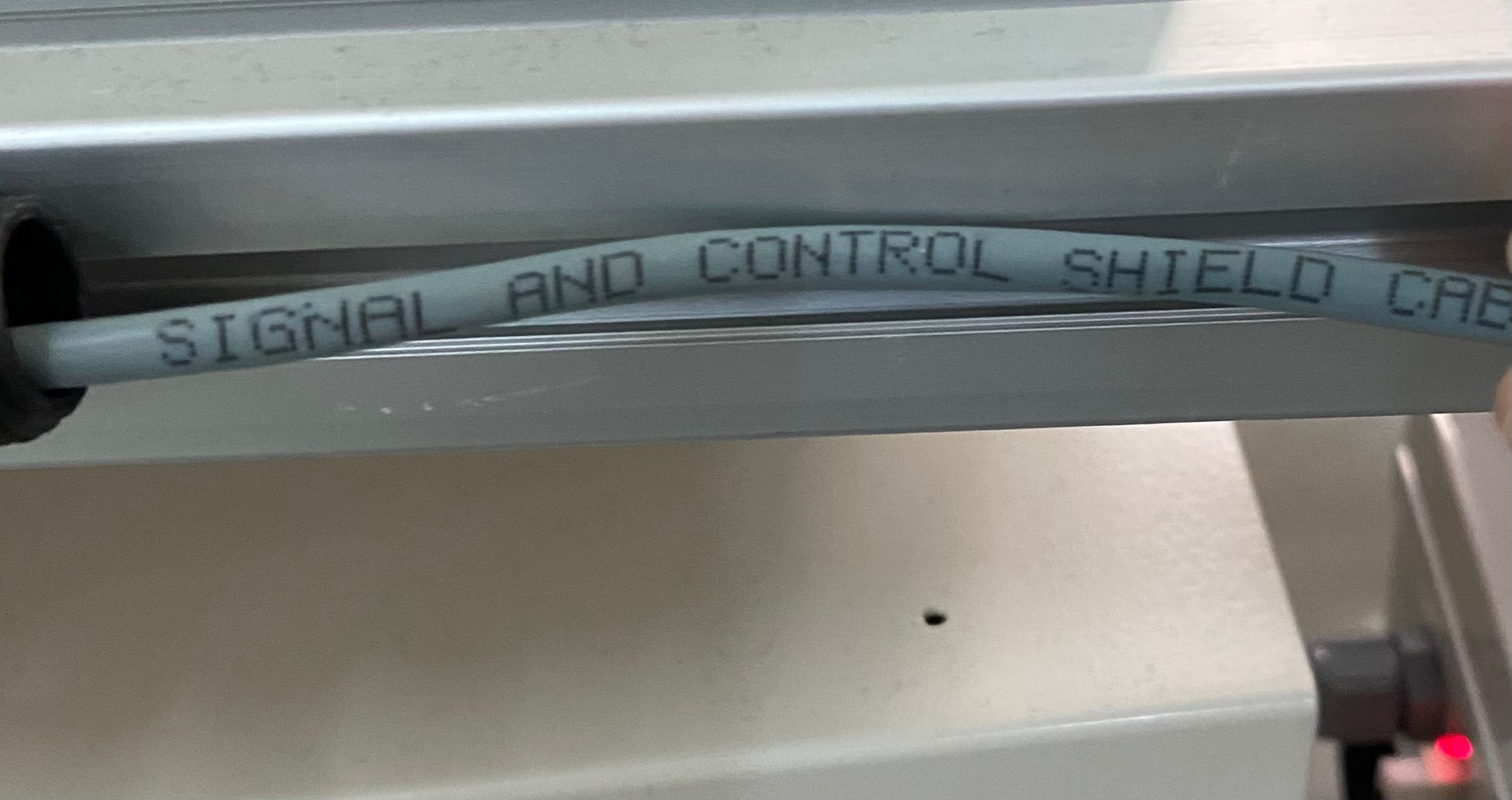

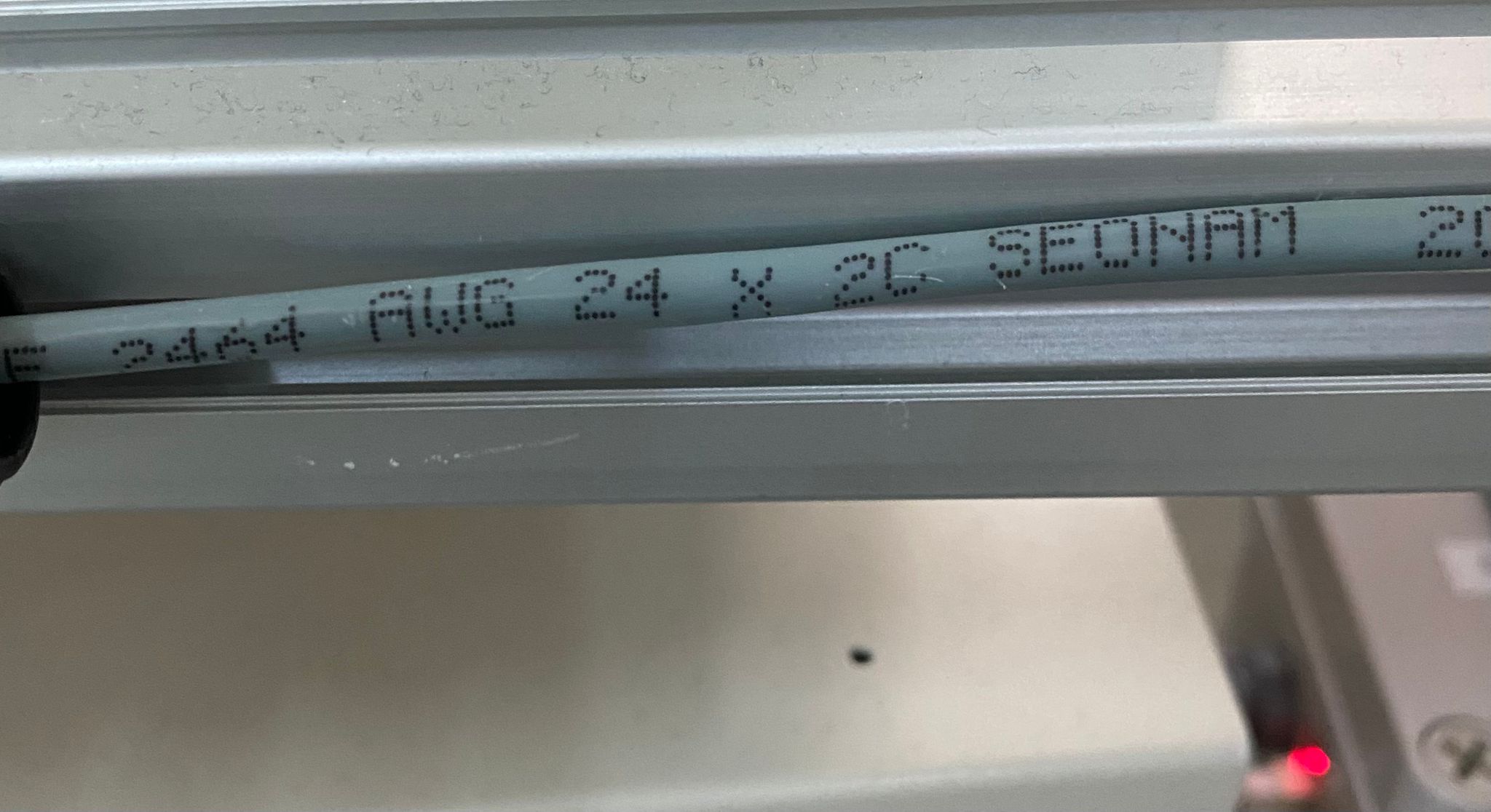

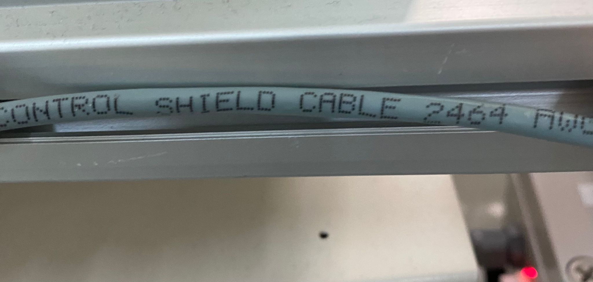

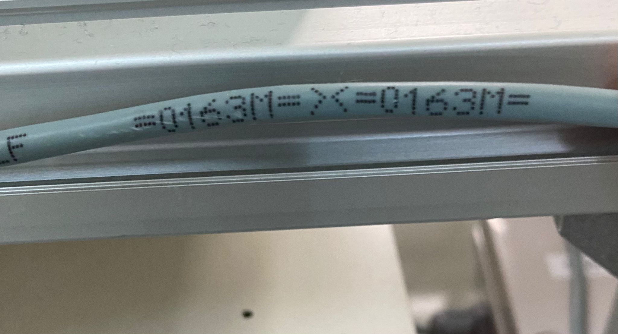

Merhaba, bir cihazda kablo ucuna lehimlenmiş 5mm IR verici LED var ve karşıdaki PCB üzerindeki alıcıya bakarak çalışıyor. Bu kabloyu yedeklemek istiyorum. Blendajlı bir sinyal kablosu kullanıp ucuna 5mm 940nm IR LED lehimlesem aynı şekilde çalışır mı? Eskiden kumandaya takılı olduğunu söylediler şimdi kumandayı devreden cıkarıp kabloya takmışlar buton ile çalıştırıyorlar. O yüzden kızılötesi olduğunu biliyorum. Teşekkür ederim

Dalga boyları aynı ya da yakın ise olur. Bir de bu konuda yayınım açısı var. Eğer sizin mevcut ledinizin yayınımı fazla ise (yani illa bire bir görmeden çalışabiliyorsa) bu yedekte, daha düşük yayınım açısına sahip bir ledle kullanırken doğrudan görmesi gerekebilir.
