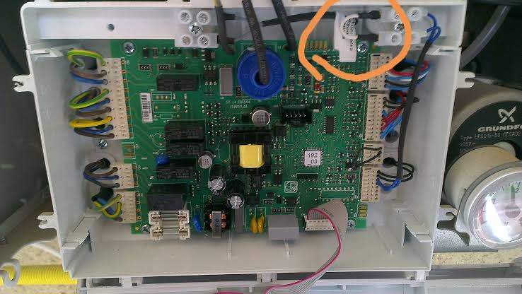

Merhaba, evdeki kombinin oda termostat kaç dereceye ayarlasak ayarlayalım devreye girmiyor. Dereceyi yükseltiyoruz, düşürüyoruz yine aynı kombi hep yanıyor. Sizce nedendir?

Oda termostatı kombiye kontak gönderiyor
Önce bu kısmı kontrol edin. Sıcaklık düşerse artarsa kontak açılıp kapanıyor mu? Kombiyle ilgisi yok bu kısımların.
Kontak göndermeyen modülasyon tip termostat olabilir. O da 0..10V gibi gerilim üretmesi gerekir. Böyle bir çıkış oluyor mu? Sizin termostat kesin sağlam mı?
Kontaklı termostat düzgün çalışıyorsa kombiye bağlanan kısımda hata olabilir.
Jumper telini çıkararak bağlamak gerekiyor. Jumper takılıysa sürekli çalışır. Termostat kontağına paralel oluyor. Teli açınca termostat bağlı değilse kombi duruyor olması gerekir

21249 eklentisine bak
Teşekkürler, buna bakmak için kombiyi açmak lazım kolay mı açılıyor zor mu açılıyor bilmiyorum.
Aslında soruna cevabı vermişsin termostat arızalı imiş. Değişince sorun düzelmiş .
Evet onun arızalı olduğunun farkındayım. Onu tamir etmek/ettirmek istiyorum. Ama hangi parçanın arızalı olduğunu bilmiyorum
Cihazı görmeden kimse arızayı tespit edemez .Cihazın içini acın elektronik kartın resmini yükleyin forma görsel üzerinden yapılabilecek bir durum var ise zaten yardımcı olunur forumda siz kartın iç görselini atın.
Tamam yarın atarım resmini. Ama cihazın içi gayet temiz yani.
