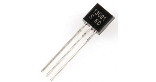

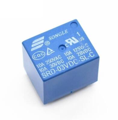

esp8266 dan termostat yaptım, röle modülü yerine transistör mosfet kullanabilir miyim diye düşündüm. kontakları ölçtüğümde 112v dc var, kısa devre edilince 0.5 ma akım geçiyor. gerilim ve akım değerleri ilginç geldi, buraya transistör bağlasam sızıntı akımı bile kombiyi ateşler sanki. nodemcu modülün 3.3v u röleyi çektirmeye yetmiyor, bu yüzden röle dışı bir arayışa girdim...
112VDC gerilim varsa, anahtarlama için MJE13001 transistör kullanılabilir.

Alan sıkıntınız varsa OMRON 3VDC röleler mevcut çok minik akım çekiyorlar <5ma Boyutlarıda küçük.
Bir yarıiletkenden geçirmenizi tavsiye etmem bu tür kuru kontak çalışan sistemleri.

1 adet Transistör ile omron 3v röle kullanın derim kontağından ne geçerse geçsin.
kontaklara 10kohm bağladım, 6.6v a düşüyor gerilim. bu termostat kontağı sanki bir mcu in pull up yapılmış g/ç bacağı gibi.neyse, bu tip uygulamalarda hep röle kullanılıyor. vardır bir bildikleri, ben de röle modülüne 5v bulacam artık. cevaplar için teşekkürler, iyi forumlar...
