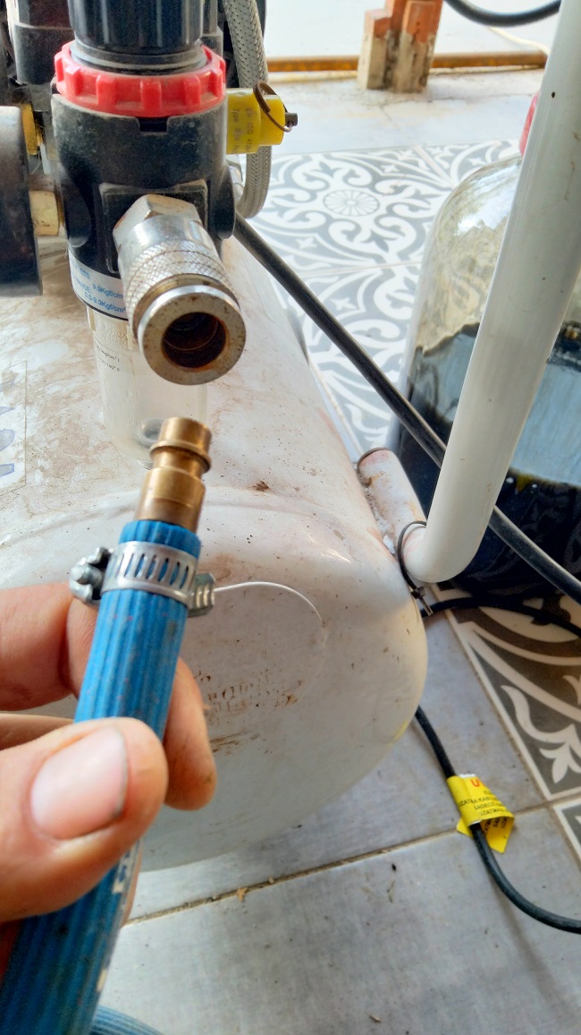

Merhabalar. Arabamın yağ tapasını sökemeyince ayaküstü bir çalışmayla kompresörü vakum pompası gibi kullanarak yağ çubuğu kanalından, yağı vakumlayarak boşaltım yağ bakımını yaptım. Yağ emme dışında vakum ihtiyaçları için de iş yapacağını düşündüğümden burada paylaşıyorum.
Vakum odası olarak 8 litrelik cam turşu kavanozu kullandım. Ben bunda turşu yapmıyordum tabii :) .
Kapaktaki jacklar başka bir proje için almıştım ve atıl kalmıştı. Mavi hortum normalde kompresörün çıkışına bağladığım hortum, siyah hortum 6mm hava hortumu, buradan yağı çektim.
Aşağıda da pratik kullanabilmek için filtreye bağladığım stoper ve hava girişine bağladığım aparat görünüyor. Vakumlamak için kompresörün tahliye vanasını açıp havayı boşaltıyorum ve bağlantıları yapıp kompresörü çalıştırıyorum.
Kapağın plastik olması bir çeşit güvenlik önlemi gibi, plastiğin camdan çok daha önce kırılacağını düşünüyorum. Kapağa ne kadar yağ sıçradığını görünce kompresörün ve hortumunun da yağlandığını düşünmüştüm ama hortumu söküp peçeteyle silince hiç yağ bulaşmadı. Kavanoza yağ girişine kısa bir hortum eklemek kapağa sıçrayan yağı azaltabilir. Vakum saatim olmadığından vakumu ölçemedim ama suyla denediğimde en azından kavanozdaki suyu oda sıcaklığında kaynatacak kadar vakum oldu. Ufak epoksi döküm parçalar için hava kabarcıklarını almaya yeter...
Hava emiş ağzına toz filtresi koymakta fayda var, yoksa havadan emilen toz parçaları piston segmanlarına ve silindire zarar verebilir.

Aynen, bu şekilde vakum için kullanınca filtresiz oluyor, pratik bir çözüm bulamadığımdan böyle uyguladım tek seferlik.
