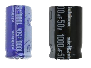

Değerli Aydın Hocam; Aşağıdaki Resimlerde de görüldüğü üzere İki adet aynı kapasitede kondansatörlerin hacim olarak küçük veya büyük olmasının teknik açıklaması nedir. ? Hangisi tercih edilmeli.?
Teşekkürler.

Büyük olan kapasitör "low ESR" oluyor Özgür. Bu kapasitörler diğerlerine göre daha kalitelidir. Ama gerekli olmadığı durumlarda da o koca kapasitörü kullanmanın da bir anlamı yok. Low ESR özellikle SMPS'lerin çıkışında bulunan yüksek frekanslı doğrultulmuş sinyali filtrelemek için gereklidir, ama normal 50 Hz ile çalışan lineer güç kaynaklarında kullanılması ilave bir fayda sağlamaz.

Marka olarak da Nichicon dünyanın en iyi kapasitörlerinden birisidir. Rubycon da gene kalileti bir markadır. LCR metreyi ne zaman alıyorsun? :) Alınca ESR ölçümünü yap ve aradaki farkı gör. Buraya da sonucu bildir ;)
Değerli Aydın Hocam ayın 14ü Hesap kesim tarihi:) o günü bekliyorum. Tabiki alınca inşallah çok fazla test etmek istediğim kondansatörler var. Bende sabırsızlıkla bekliyorum. Tek tek hepsini ölçmeye çalışacağım ESR si kötü olanları çöpe atacağım.
