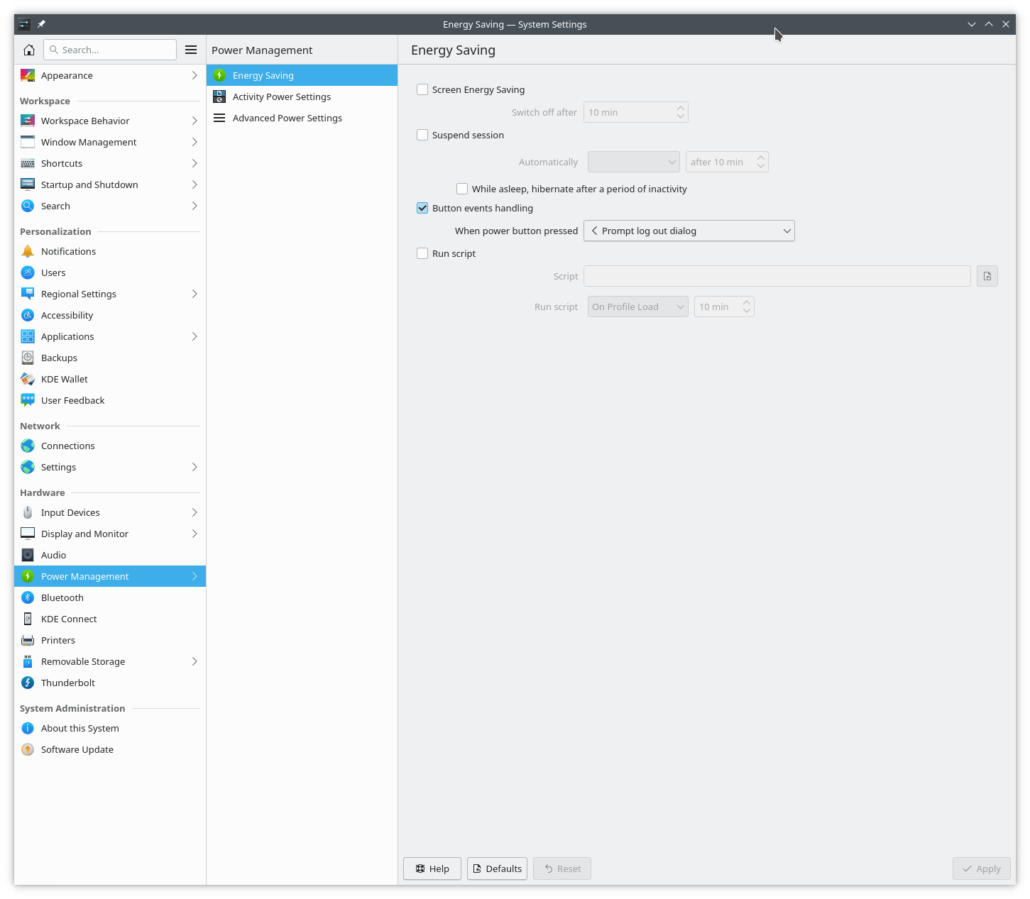

Masaüstü bilgisayarımda kurulu Debian 12'de Firefox ile video izlediğim zaman filan uyku moduna girmiyor. Fakat müzik dinlediğim zaman uyuyor. VLC oynatıcı ile de aynısı oluyor.
Dahası bazı zamanlarda geçici olarak uyku modunu kapatmak istiyorum. Yani rsync komut satırında uzun sürecek bir yedekleme yaparken de uyumasın istiyorum. Fakat benim bilgisayar hemen uyku moduna geçiyor.
Uyku modunu tamamen kapatmak istemiyorum. Kullandığım bir özellik.
İstediğim şey şu; bash benzeri bir komutu çalıştırdığımda geçici olarak uyku modunu devre dışı bırakmak istiyorum. Bnu çalıştırmadığım zamanlarda ise uyku modu aktif olabilir. Bunu nasıl yapabilirim?

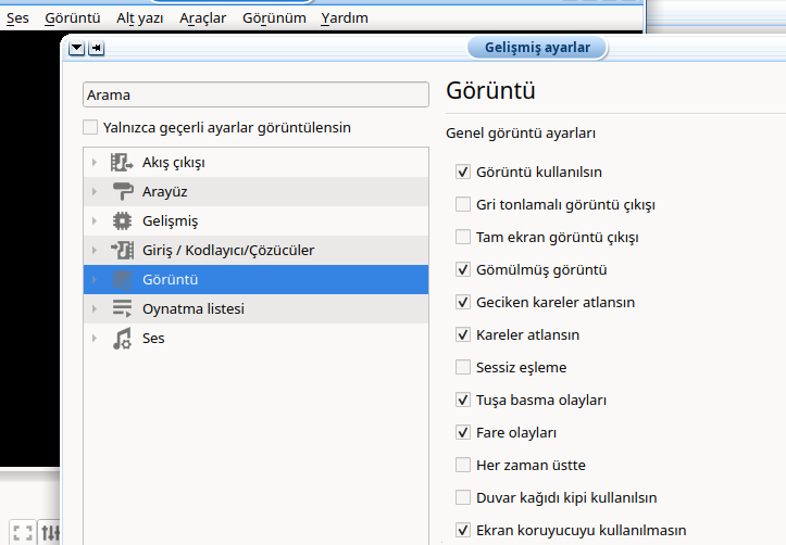

Bende ayarlar şöyle
xset s on; vlc; xset s off;
Olarak çalıştırırsanız ekran korucu vlc kapanana kadar
çalışmaz. Ya da;
    #!/bin/bash
bu şekilde bir bash dosyası yapabilir ve bunu kısayol ile
çalıştırabilirsiniz.
Direkt VLC ayarlarından da alttaki şekilde:
33015 eklentisine bak
VLC ayarlarım tıpa tıp aynı. Yalnız ben video izlerken sorun yaşamıyorum. Sorun müzik dinlediğimde oluyor.
Mesela aşağıdaki gibi xspf bir liste oluşturdum. Ekipmanların başında iken ilef'i dinliyorum, bu esnada uyku moduna giriyor.
Vlc alttaki gibi çalıştığında ekran koruyucu devreye girmiyor.
