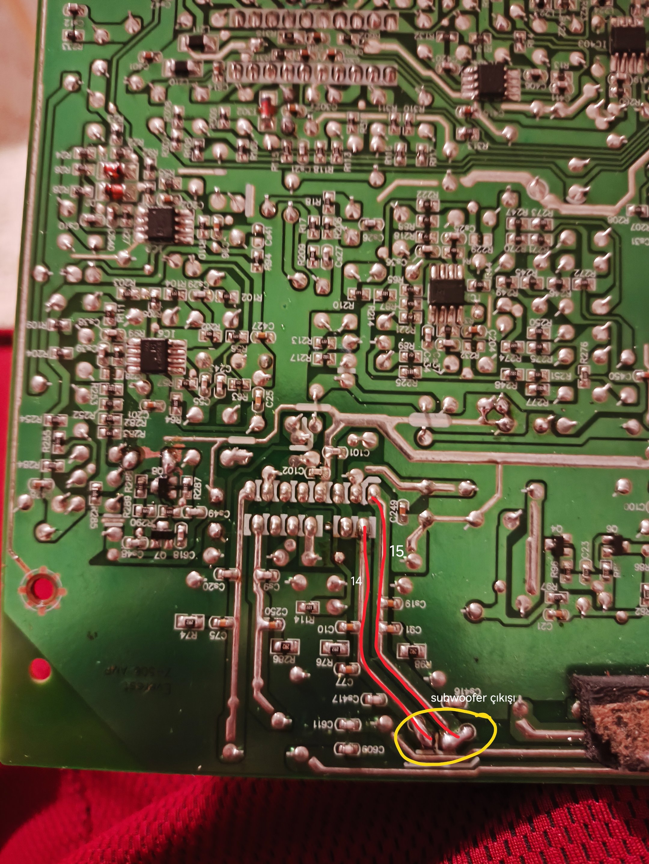

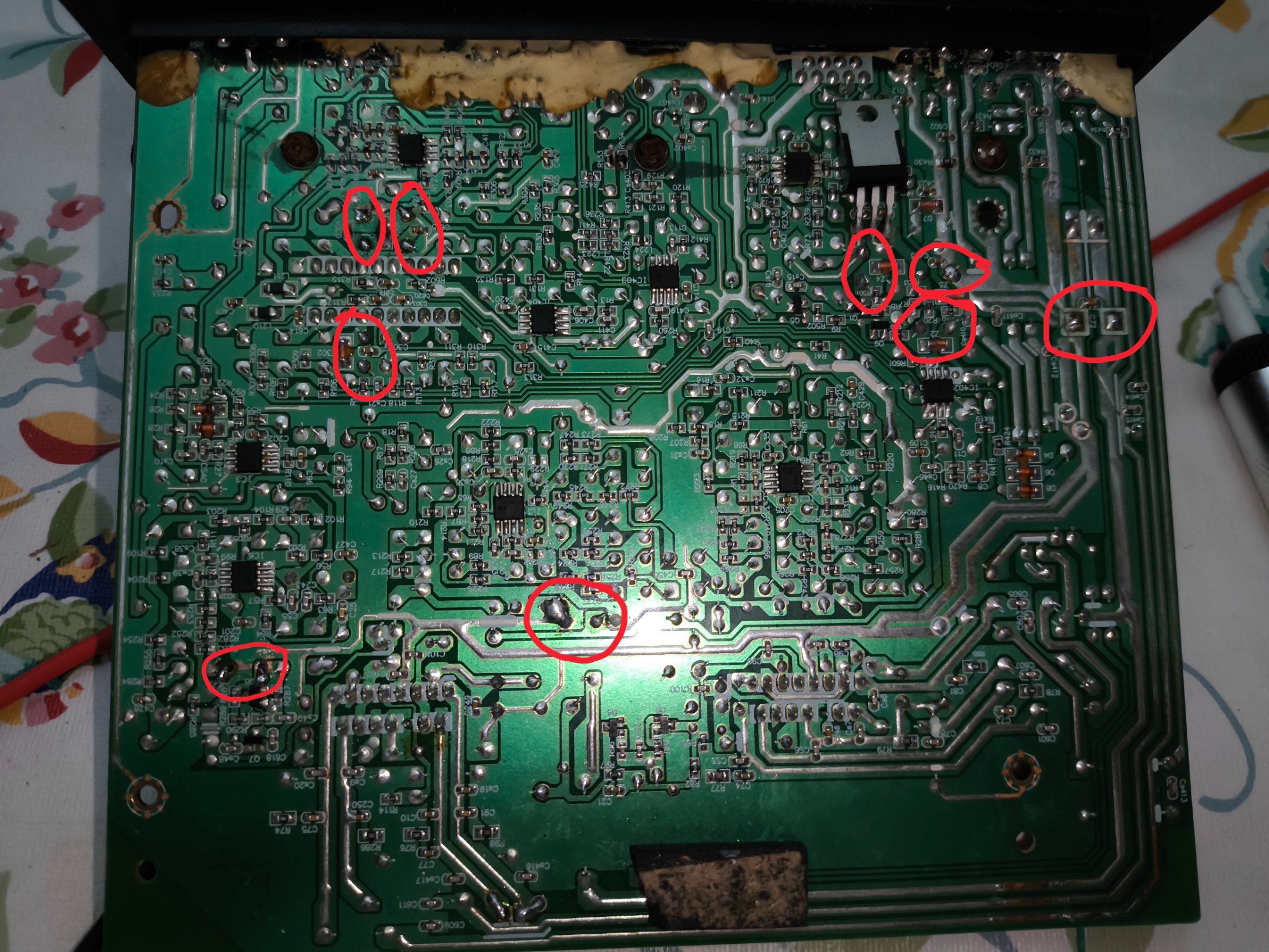

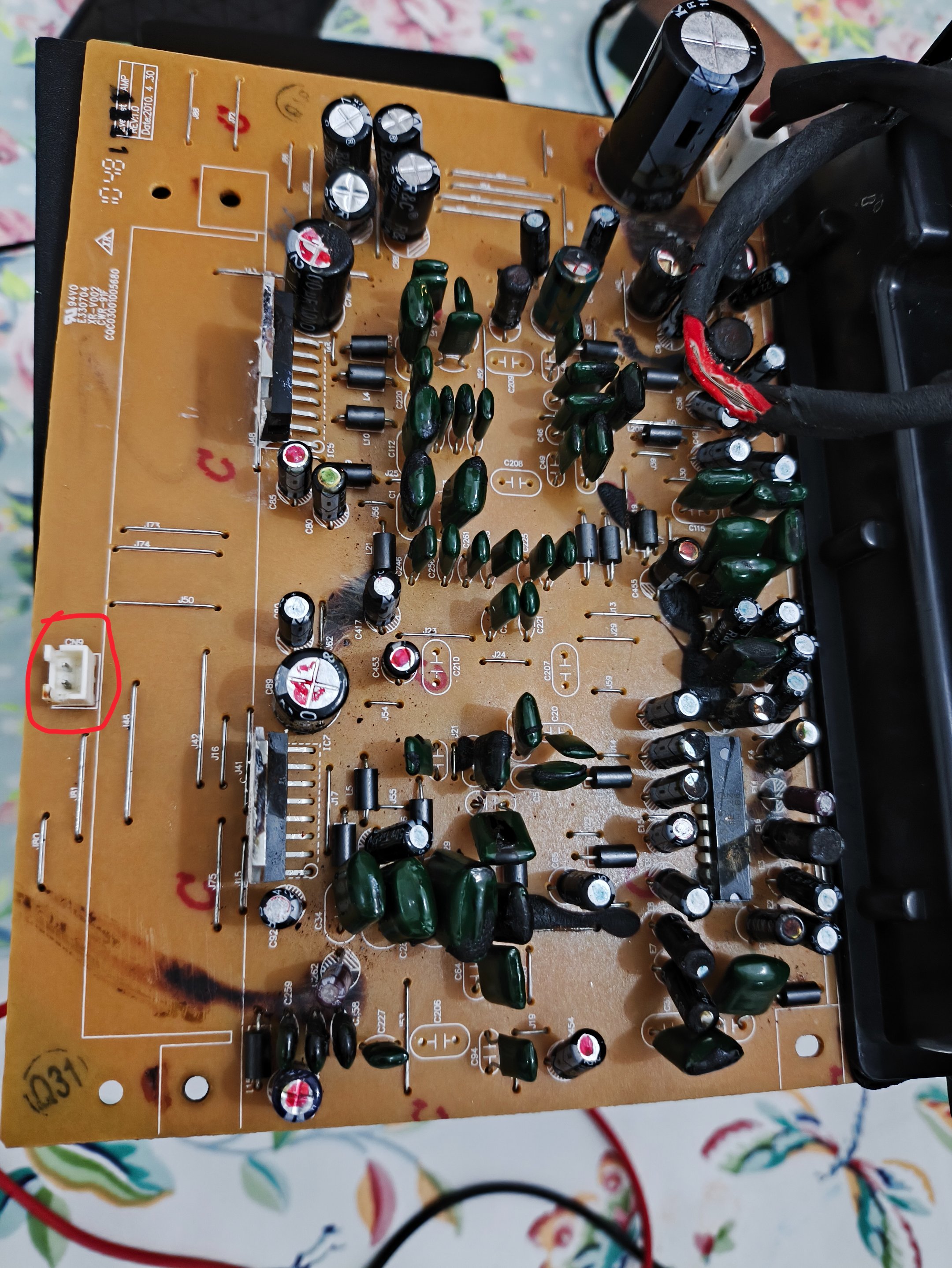

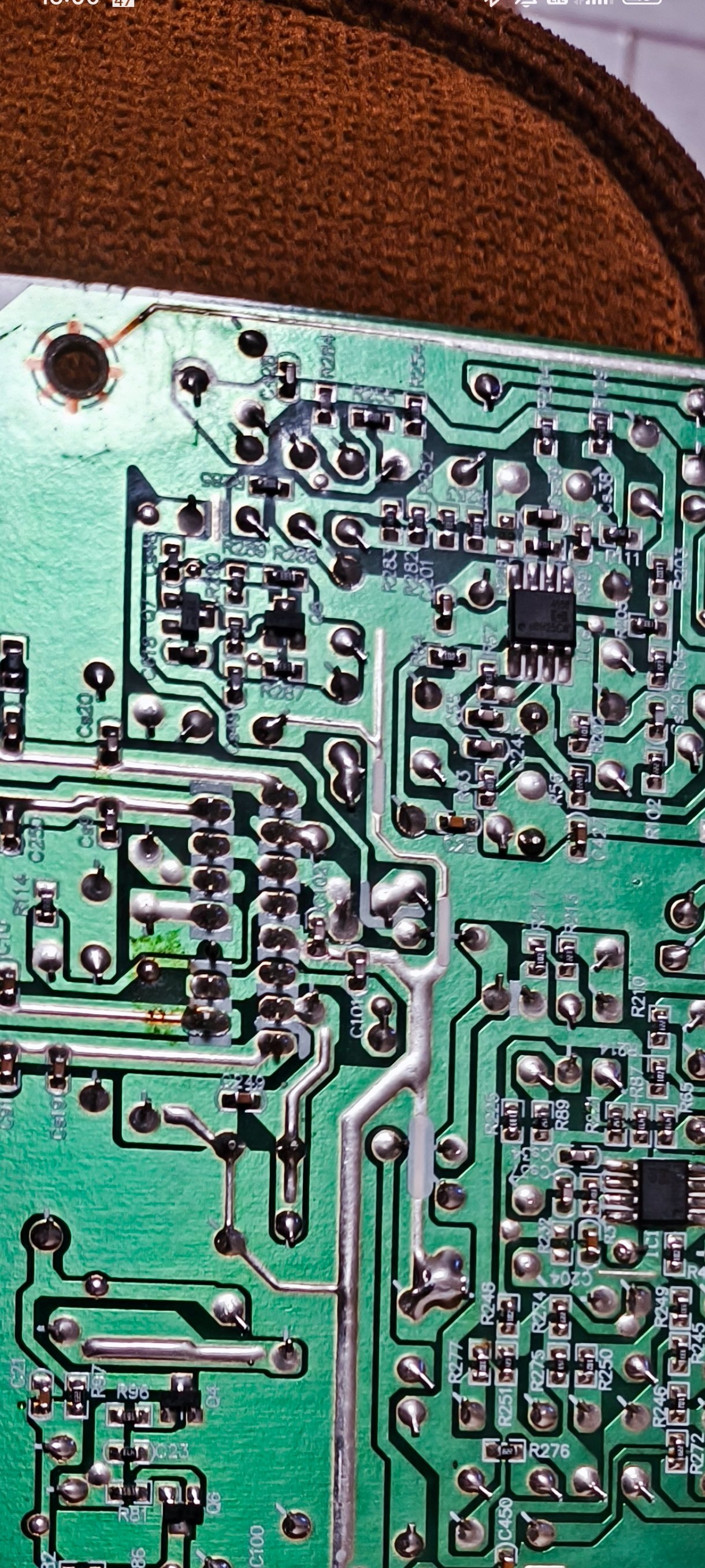

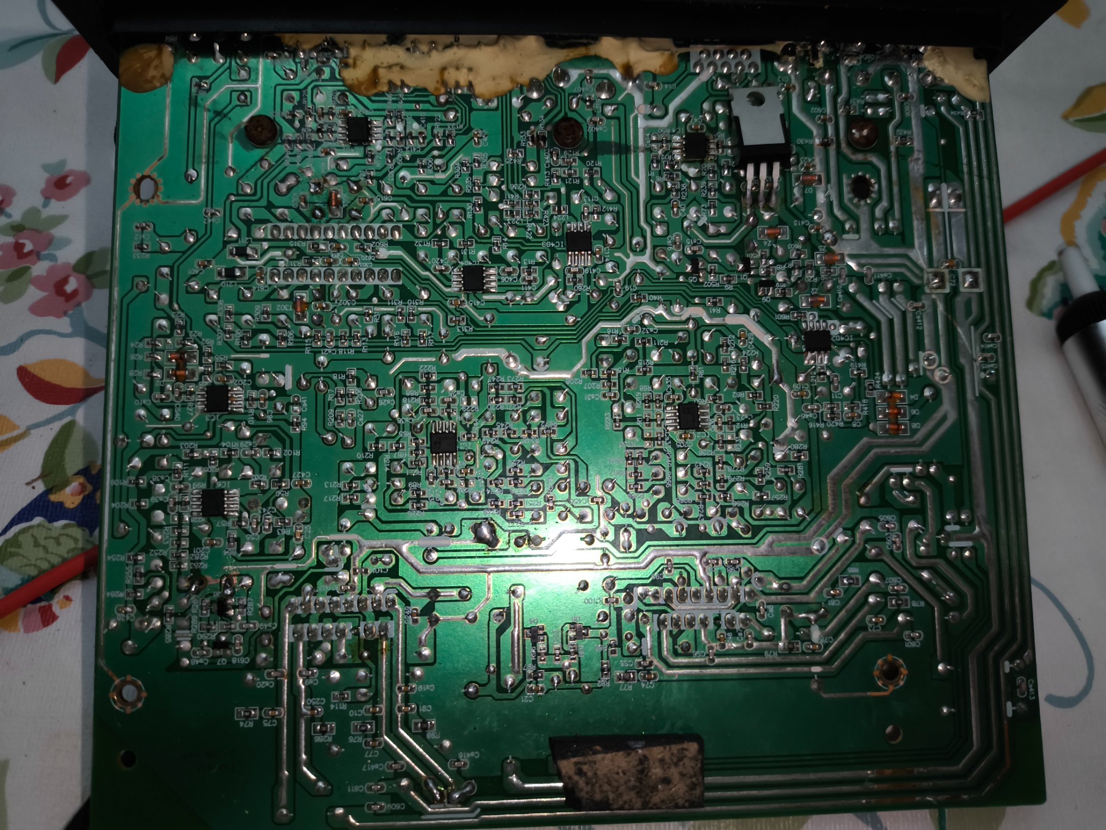

Logitech z506 ses sistemim var. Uydu hoperlorlerden biri çalışmıyordu. Tespit edebildiğim iki adet 10uf kapasitörü değişince çalışmayan uydu girişi çalıştı lakin bu sefer de subwoofer çalışmaz oldu. Tık tık ses geliyor ama müzik sesi gelmiyor. Subwoofer in kablolarini kontrol ettim kopuk yok. Ses kartının resmini atıyorum. Kontrol etmek için söktüğüm kapasitörleri işaretledim. Bu konuda yardım edebilecek var mı acaba

Cihazı tanıyan biri çıkarsa şanslısın. Böyle resimden arıza bulmak çok zor. Cihazın şemasını bulabilirsen mesaja ekle. Ancak öyle yol alınabilir.
Karton ön yüzünü de paylaşayım belki bir faydası olur

IC7 VE IC5 Lerden biri uyduları diğer suwoofer'ı sürüyordur muhtemelen. IC lerin datasheet'ini bul. Çıkış bacaklarını tespit et. Sonra o bacaktaki yolu takip ederek hangisinin subwoofer a gittiğini bul. IC yi tespit edince, onu ve ona bağlı elemanları kontrol et.

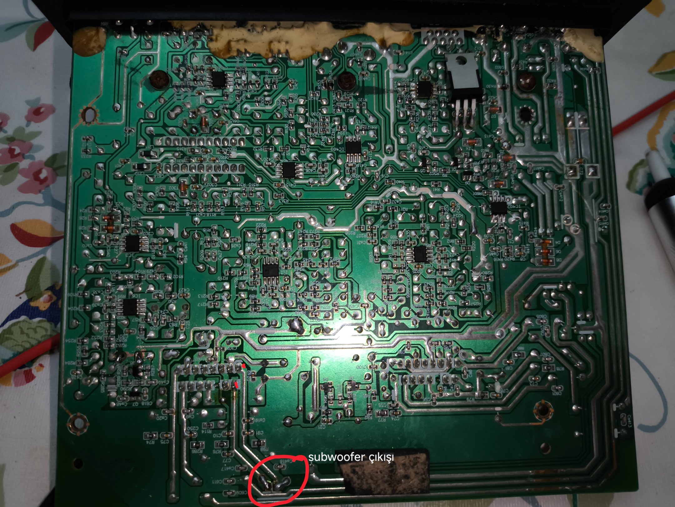

Ustam cevabın için teşekkürler. Subwooferi süren İC7. Ekte yer alan datasheet e göre 15 ve 14. Bacaklar subwoofer çıkışı. Bu noktadan sonra neleri nasıl kontrol etmem gerekiyor. Adim adım anlatabilir misiniz ustam.

Resme göre alt sıra sağdan ikinci bacağın aşağısında bir lehim topu var. Oraya lehin mi damlamış yoksa bir komponent mi bağlı? Komponent bağlıysa soğuk lehim gibi duruyor. Orayı bir kontrol et. IC nin bacaklarına bağlı elemanları tek tek tespit edip kontrol et. Kapasitörleri değiştirmek işe yarayabilir.
Ustam bahsettiğiniz lehim kısmına hiç dokunmadım. Söküp kontrol ettiğim yerler ekteki resimde işaretli. Bu işlemlere başlamadan önce subwoofer çalışıyordu. Dolayısı ile bahsettiğiniz lehim yine böyle idi. Şöyle birşey sorayım. Bu 15 ve 14 bacakların yolları nerelerden geçer acaba. Ona göre yol guzergahinda bulunan kapasitörleri kontrol edeyim

IC nin sol tarafındaki grupta pasta kalıntısı var. İzopropil alkol yada tinerle orayı iyice temizle.
Sonradan yaptığın lehimler iyi olmamış. Onlardan kaynaklı sorun olabilir. Yine sonradan yaptığın lehimlerin üzerinde kalan pasta kalıntılarını temizlemen lazım.

Selülozik Tinerle lehim yaptığın bölgelere temizlik yap.
Kapasitörleri değiştirirken yol kopmaları olmuş sanki.
Bağlanmamış yollar warmı onları kontrol et.
PCB de çatlak warsa, soğuk lehim (Özellikle kaba ağır malzeme ayaklarında) lehimlerini tazele ama mutlaka temizliğini yap.
PCB nin üst yüzünde siyah yanık izi gibi şeyler görülüyor.
Gerçekten yanma karbonlaşma olmuşsa iletken hale gelir. Kazıyarak temizle.

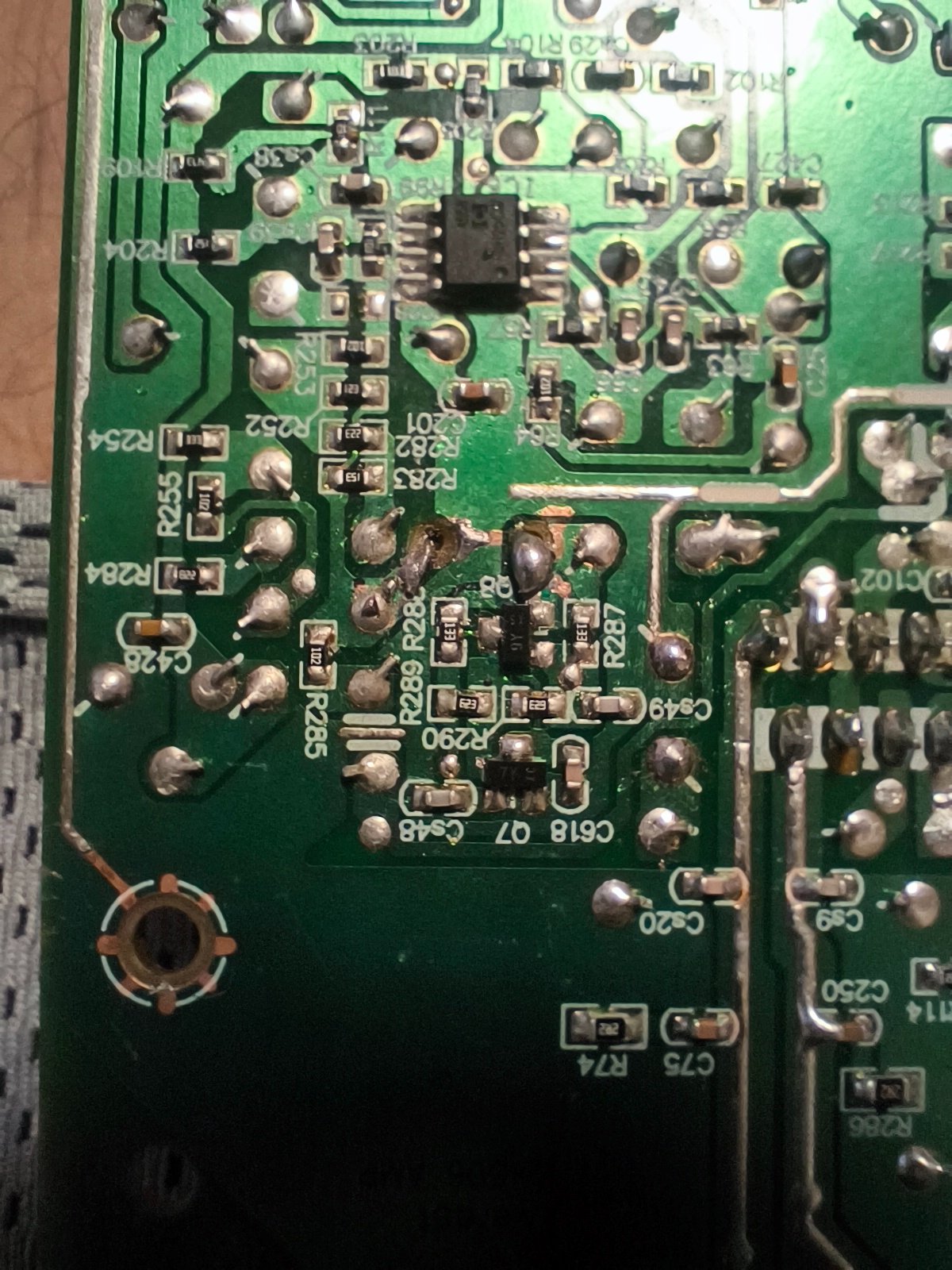

Üstadım cevabın için teşekkürler. Attığım iki resim öncesi ve sonrasına ait. İkinci resimde 10uf kondansatör padlarini yaktım. Şimdi çevre elemanlarin hepsi çalışıyor. Sanırım bu kondansatörden dolayı ses gelmiyor. Kopan padlardan dolayı Kondansatörü doğru yerlere lehimlenmiş miyim? Doğru ise sorunum nedir acaba ?
