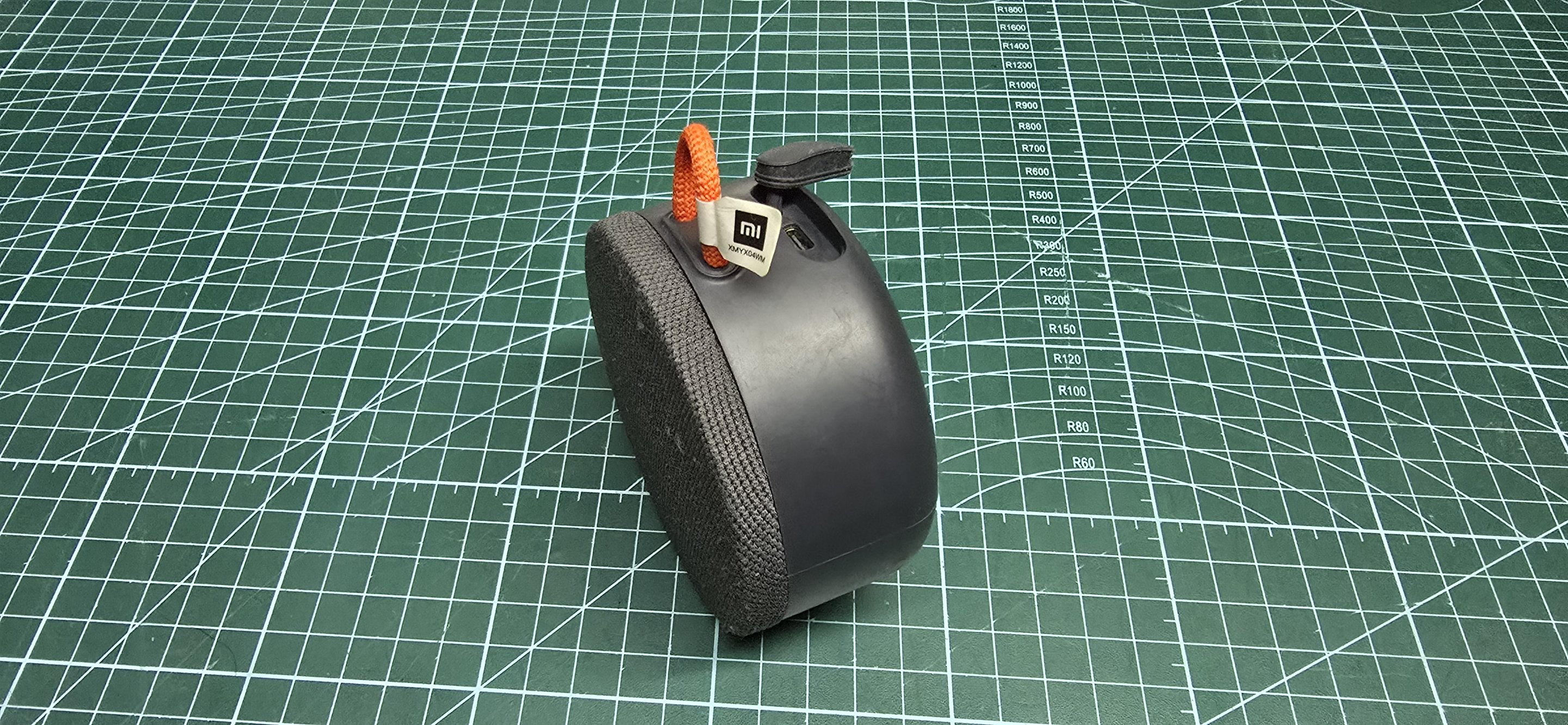

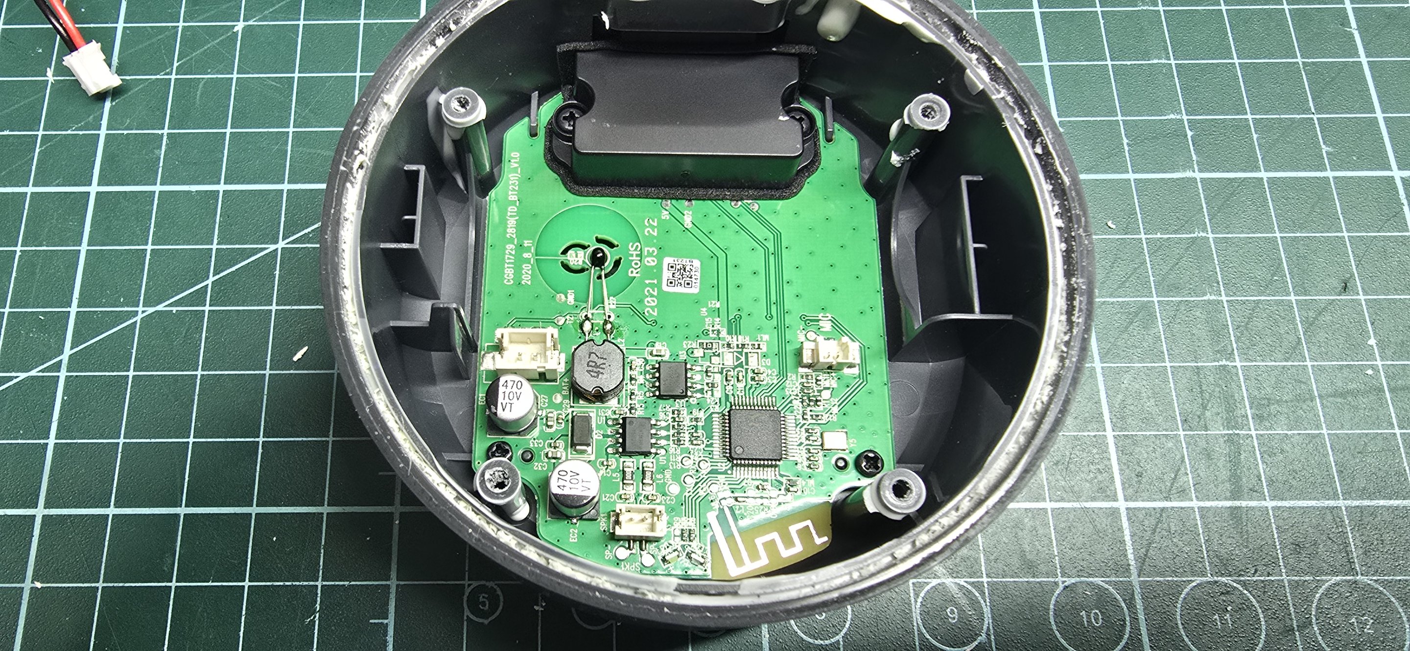

Çok sevdiğim İngilizce öğretmeni bir ablama ait Mi portatif hoparlörü, öğrencilerinden biri bozmuş ve artık şarj edilemez hale getirmiş.

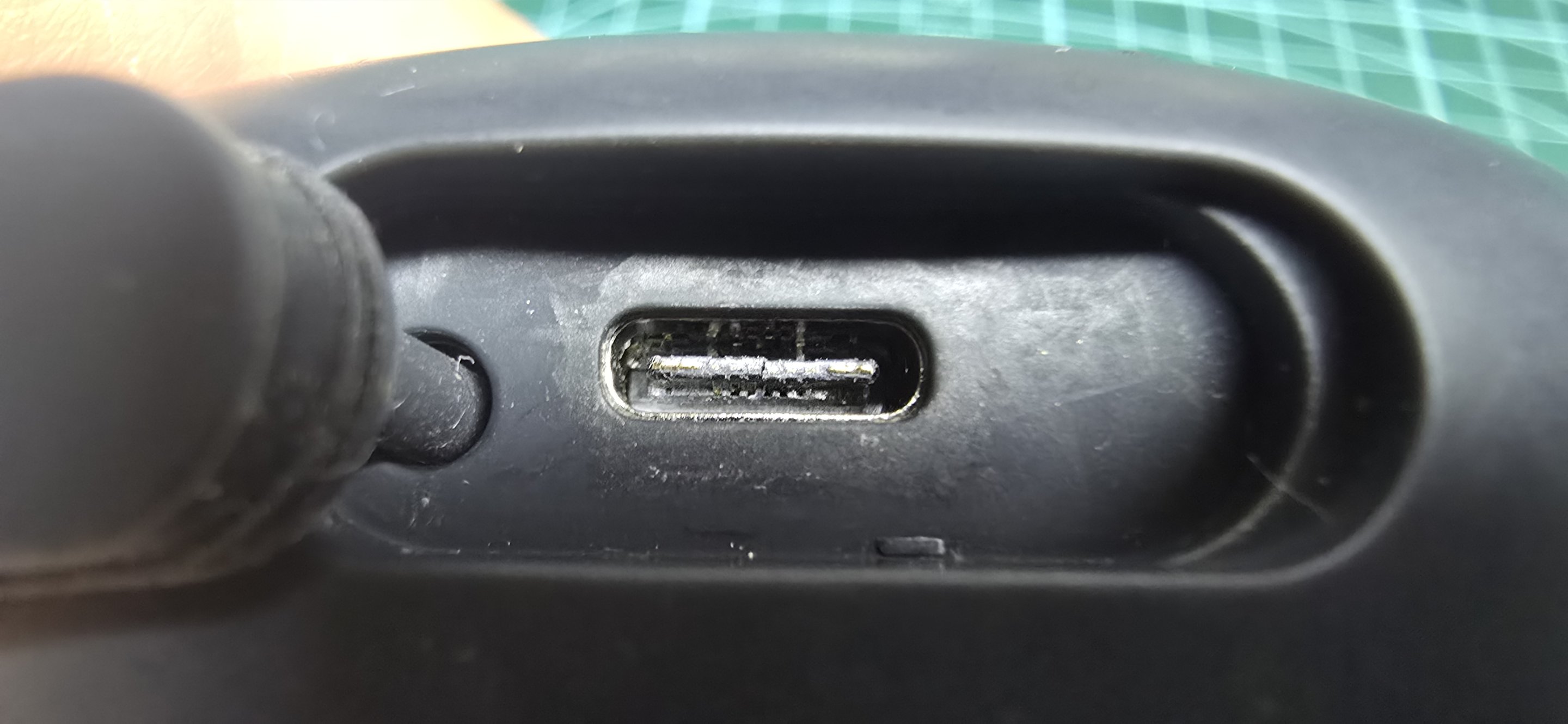

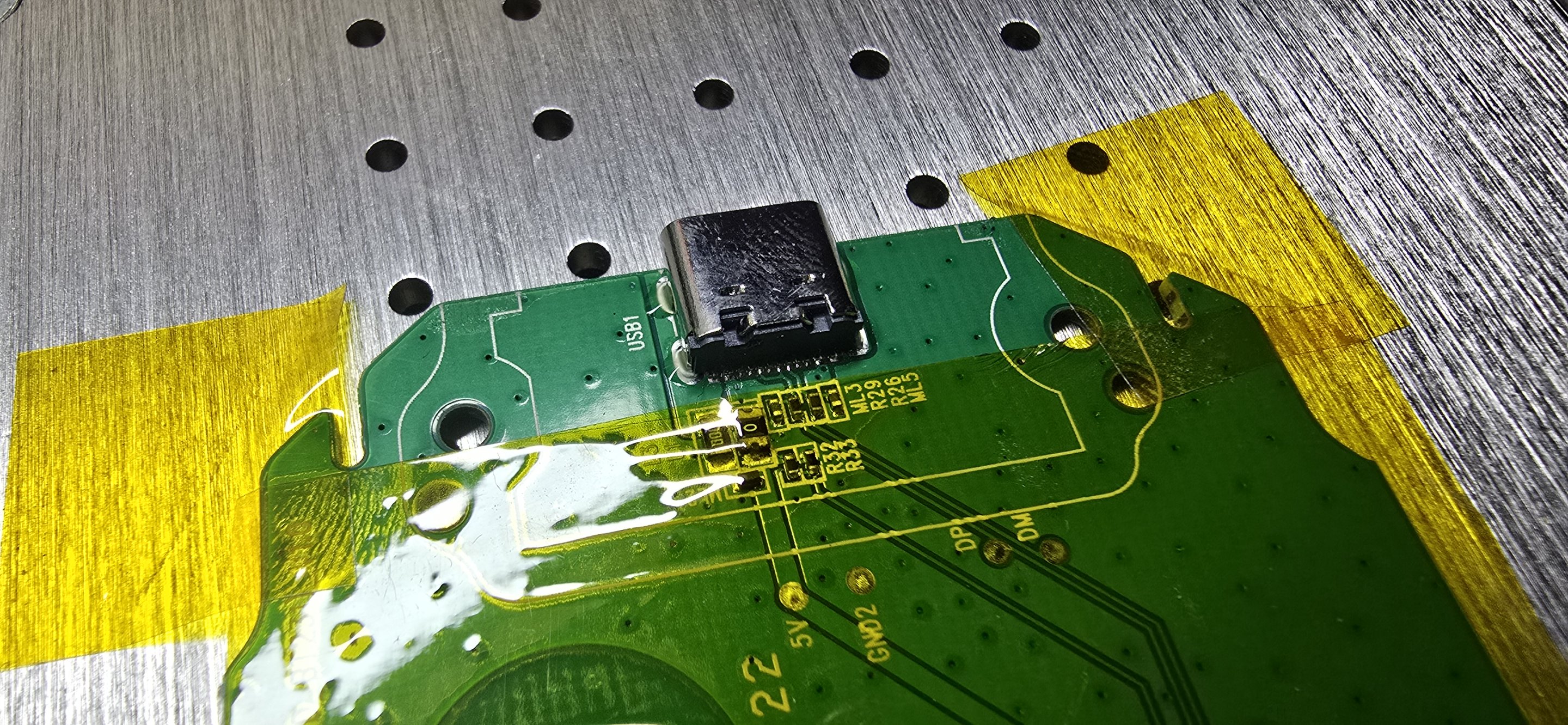

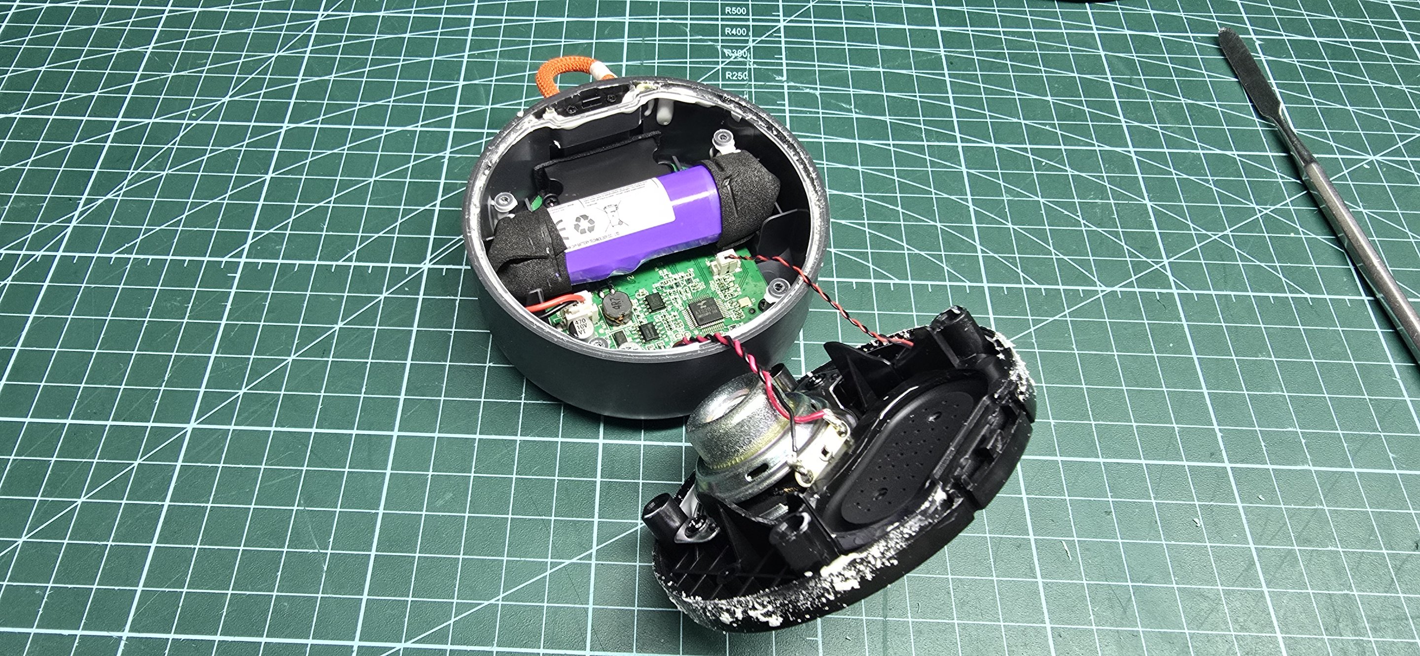

Merakımı bildiğinden, bakmam için bana gönderdi. Hoparlörü kontrol ettiğimde USB-C soketinin perişan durumda olduğunu anlamam zor olmadı. Elimde hazır USB-C soketler yoktu ama USB-C’ye dönüştürmek için aldığım bazı PCB’lerden bolca vardı.

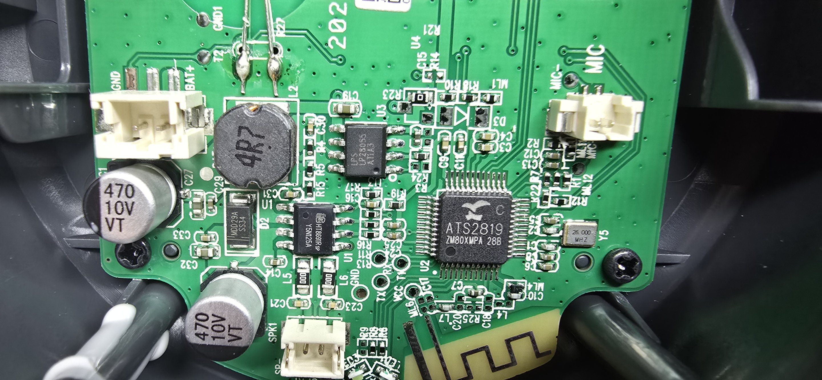

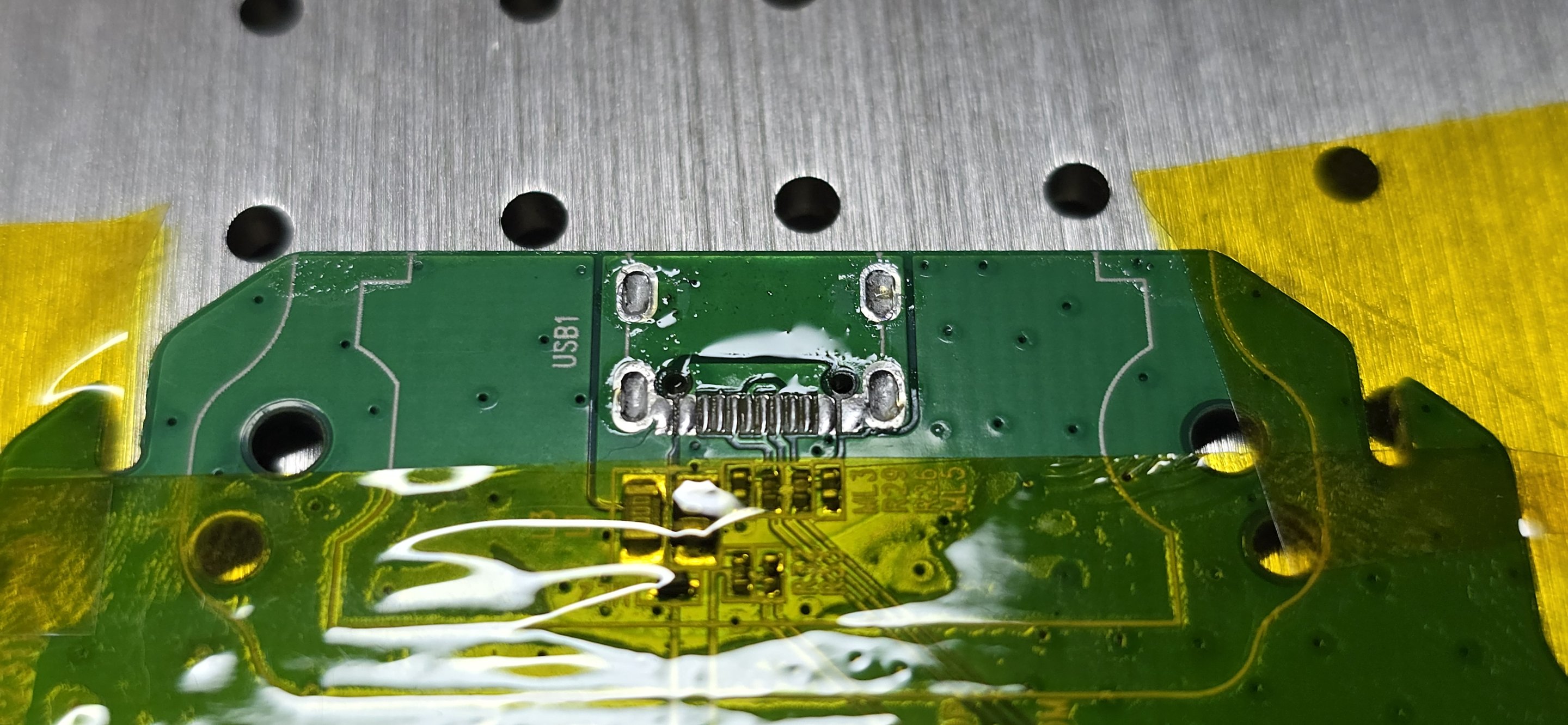

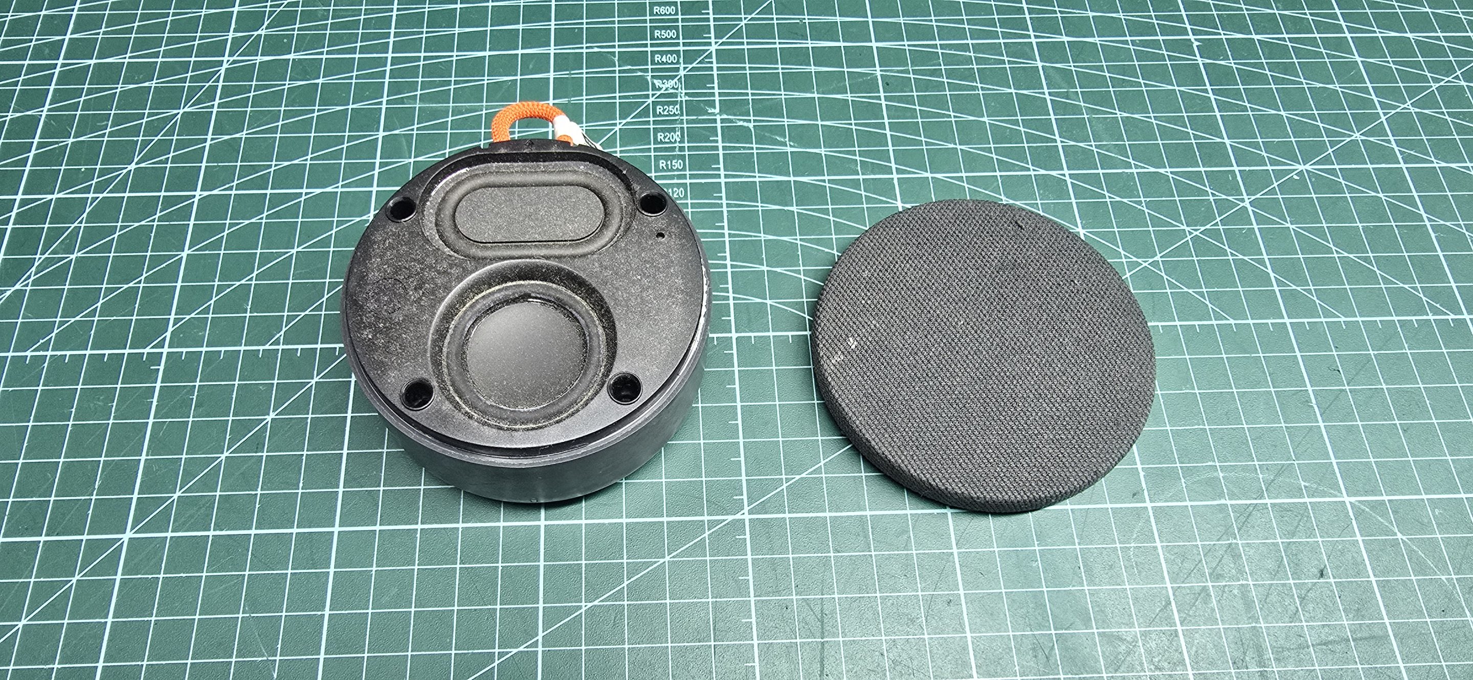

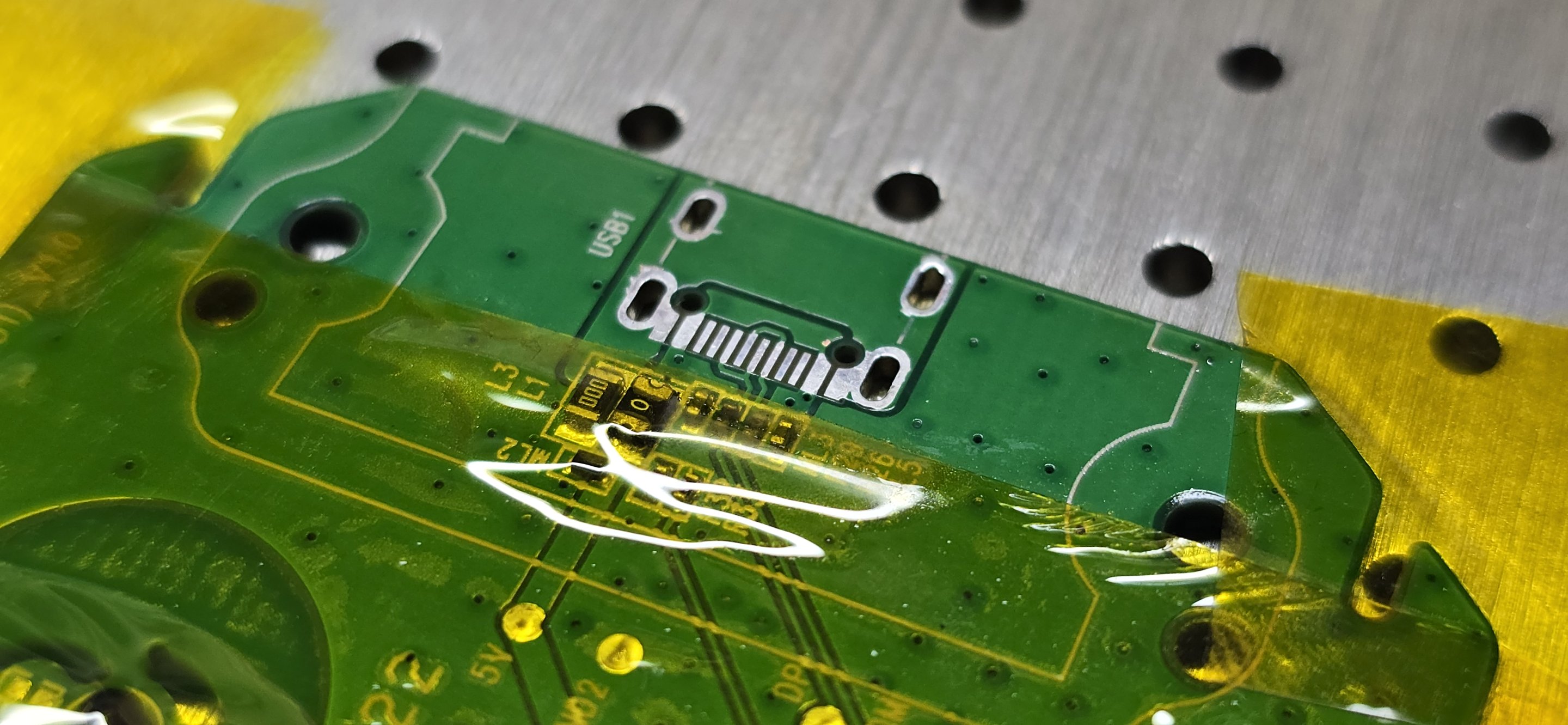

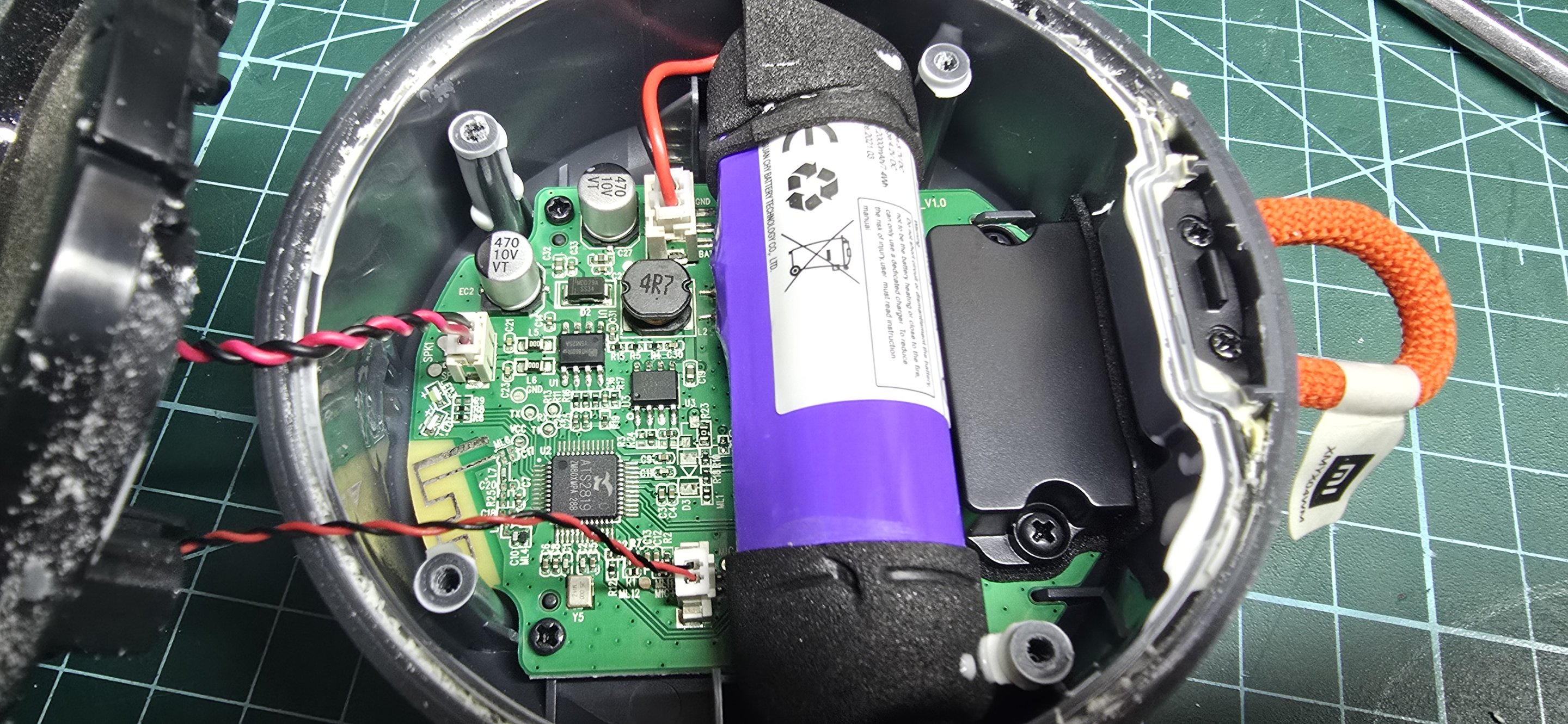

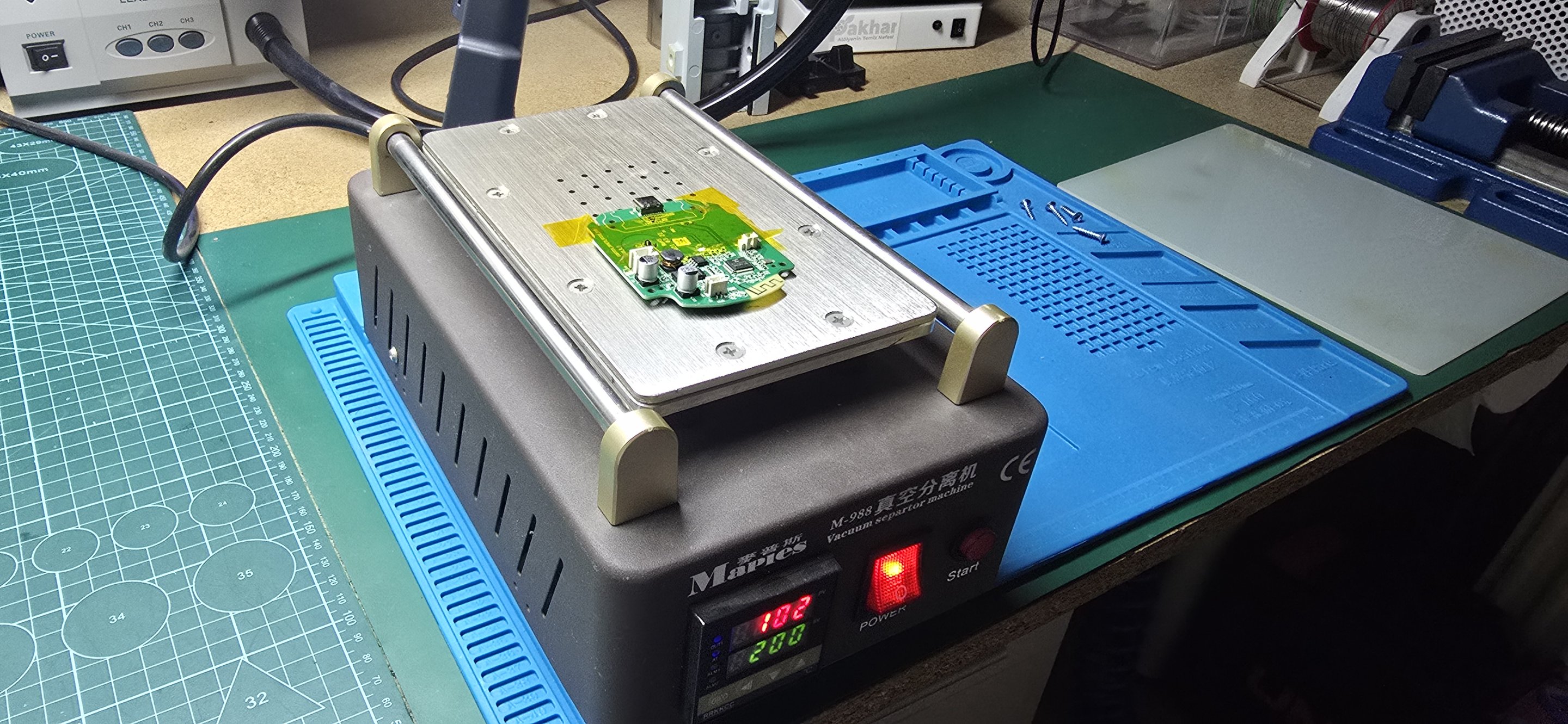

Neyse, cihazın içini açtım ve USB-C soketinin bendeki dönüştürücü ile birebir aynı olduğunu görünce hemen, ön ısıtıcı olarak kullandığım LCD ekran ayırıcıya yerleştirdim ve her iki PCB’yi de ısıttım. Soketleri değiştirdim ve cihazın çalıştığını doğruladım.
Biraz temizlik ve montajdan sonra şarjın sorunsuz çalıştığını tekrar doğruladım ve işi tamamladım. Bu da bana gece atıştırmalığı oldu.

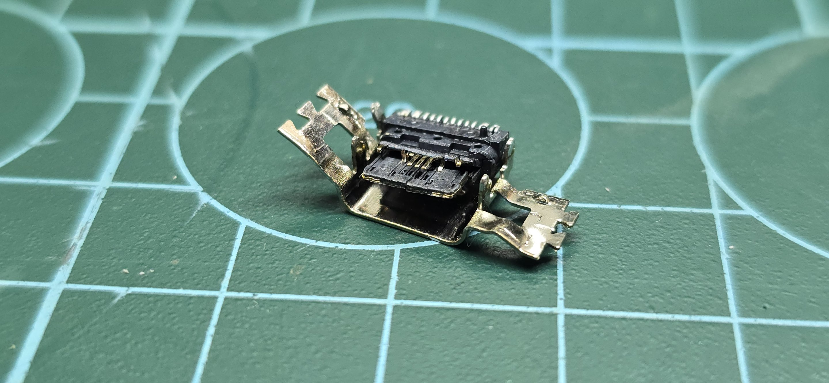

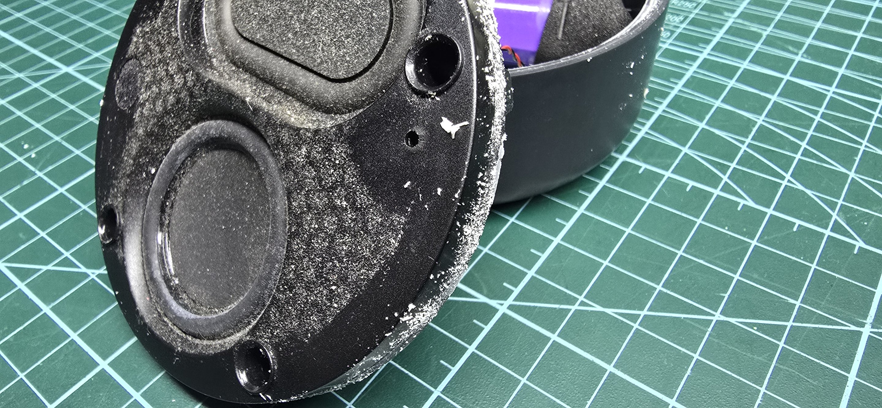

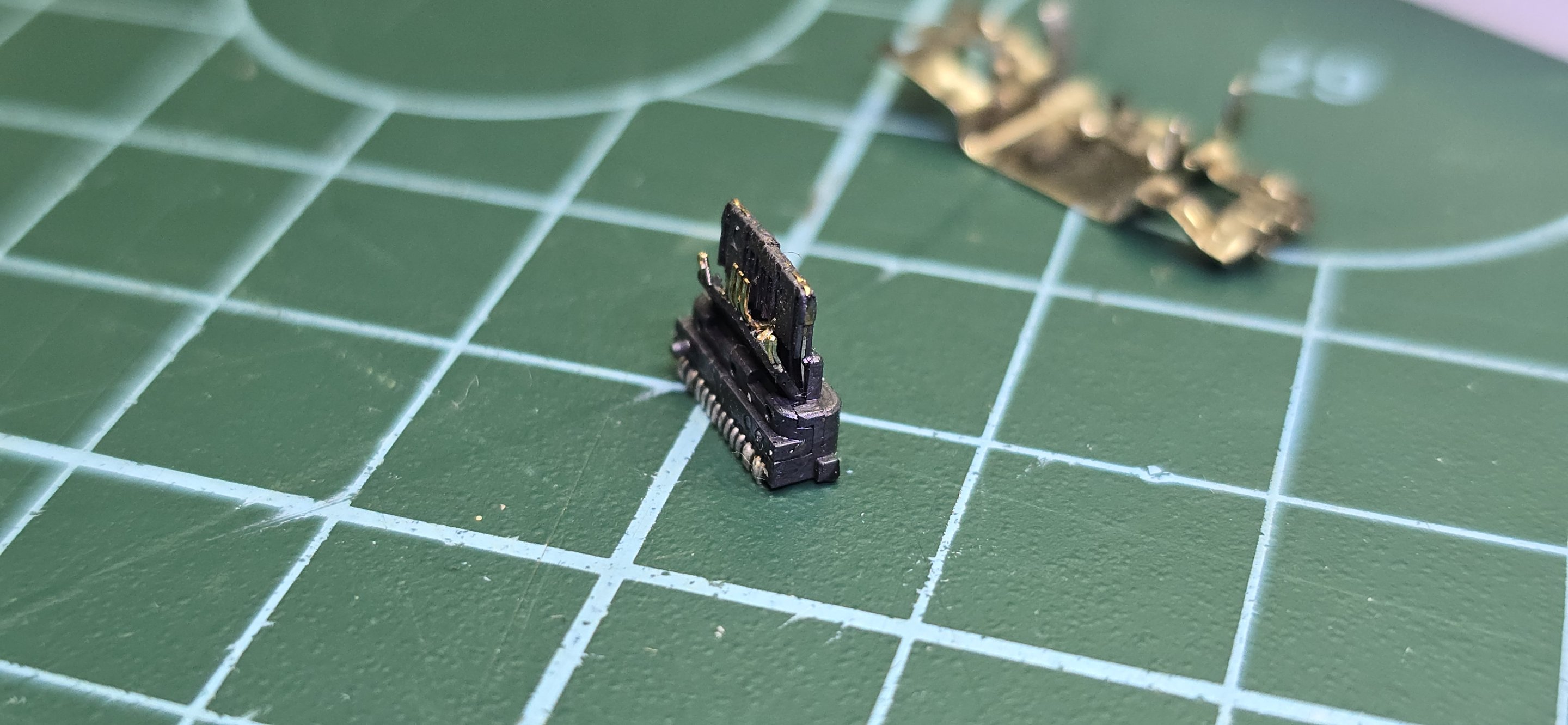

İşte söküm işleminin sırasına göre detay ve ibretlik USB-C soketinin metal muhafazasının iç kısmına ait fotoğraflar.
