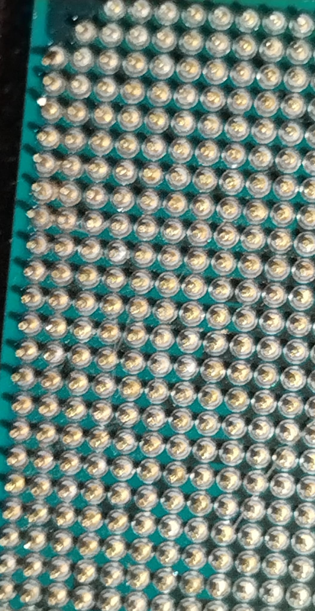

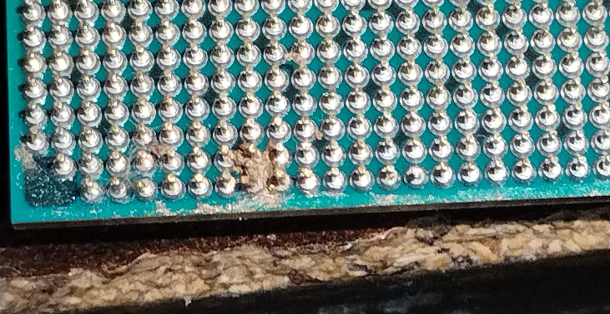

Selam arkadaşlar,
Forumu yeni keşfettim, ben de küçük bir katkı sunmak istedim.
Elimde bir AMD Ryzen 5 5600G işlemci vardı, üç pin ciddi şekilde eğilmişti. Biri neredeyse kopmak üzereydi.
Profesyonel ekipmanım yoktu. Ama pes etmedim.
Durum:
– Pinler mikron aralıkta
– Galium bazlı termal madde riski
– Kamerasız gözle müdahale imkansız
– Sadece bir telefon, kitaplar ve doğaçlama ışık sistemim vardı

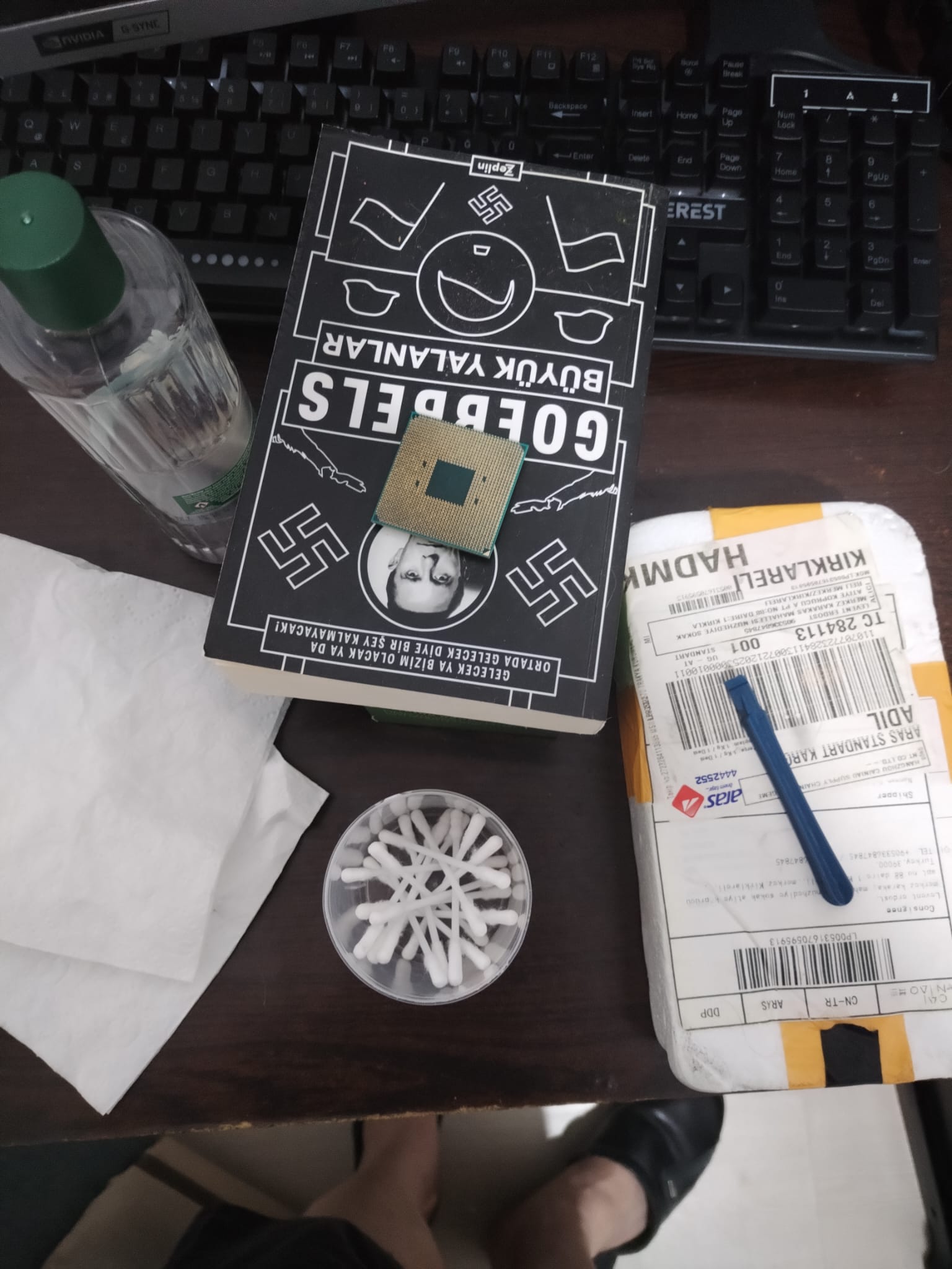

Yöntem:

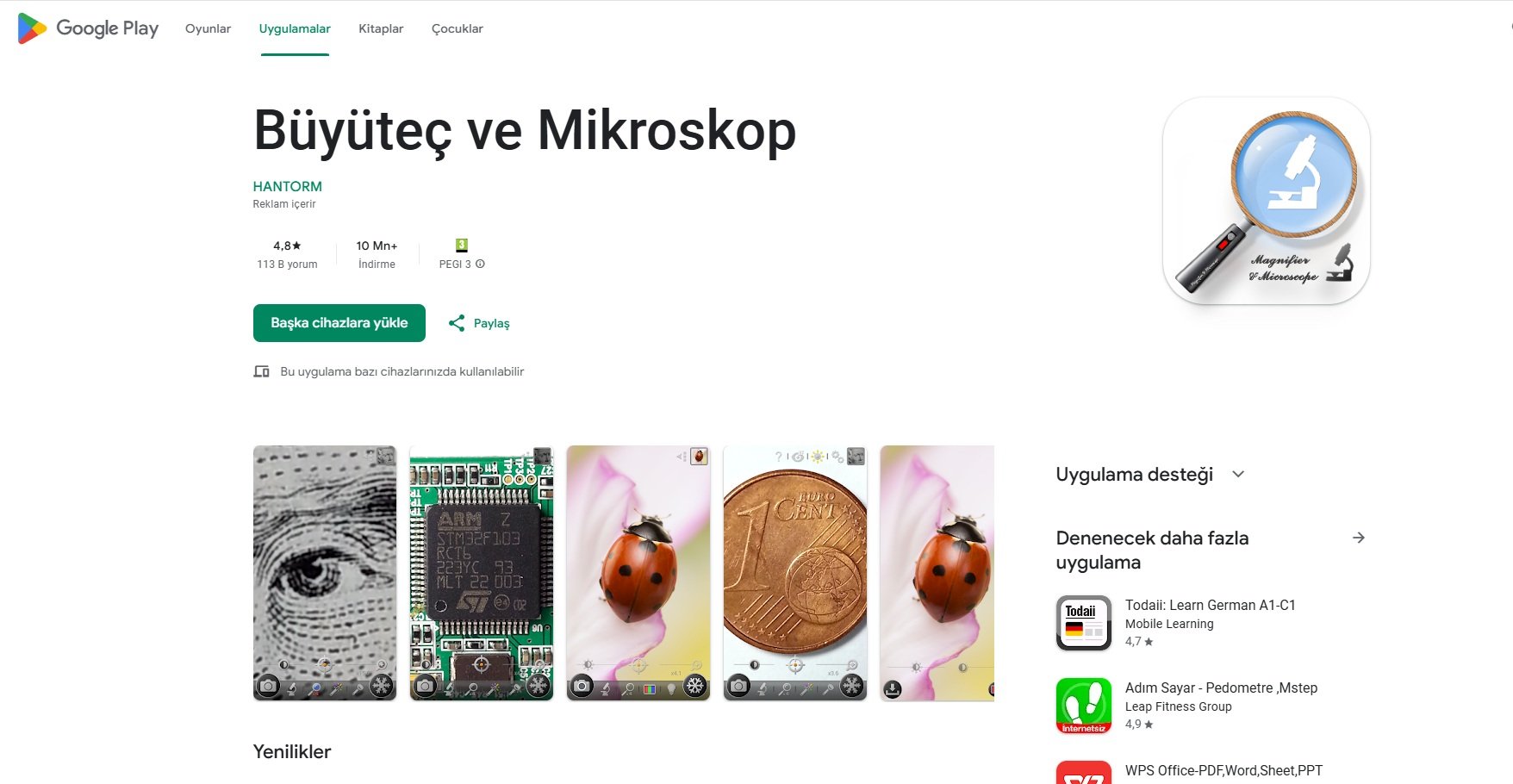

– Telefonu mikroskop gibi kullandım
– Kitaplarla sabit görüntüleme standı kurdum
– Kolonyalı çubuklarla temizlik
– Hassas plastik uçlarla milimetrik düzeltme
– Her adımı telefon ekranından izleyerek yaptım
Sonuç:
– İşlemci BIOS’ta tekte tanındı
– Sistem sorunsuz açıldı
"Çözümsüzlük diye bir şey yoktur. Doğru bakış açısı varsa yeterlidir."
Bonus:
Tüm bu süreç boyunca stant görevi gören kitap:
"Goebbels: Büyük Yalanlar"
Kendisine teknik desteklerinden ötürü teşekkürler.
Resimleri de ekliyorum,
geri bildirimleriniz olursa memnuniyetle konuşuruz.

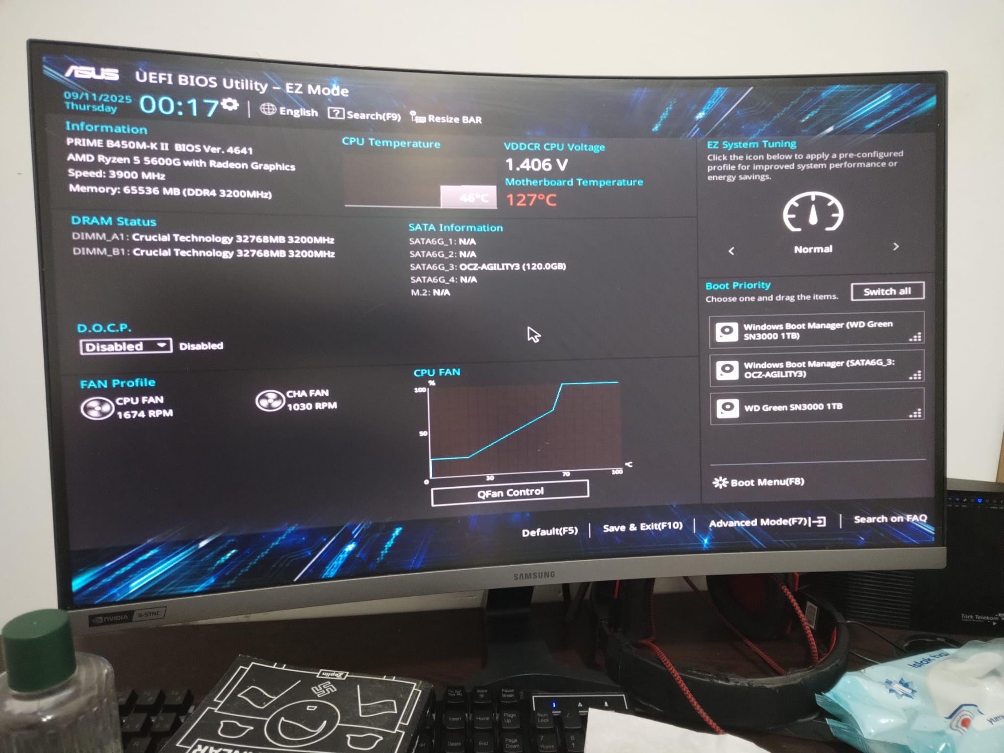

Anakart sıcaklık sensörü bozulmuş galiba 127 derece göstermiş :)
Keskin bir göz dikkatinizden kaçmamış, Asus Armoury Crate programını yükledikten sonra bu hata çıktı sadece Asus programlarının arayüzlerinde böyle görününyor takılmış hep 127 derece, Asus Armoury Crate programını yüklerken dikkatli olun derim sildim ama düzelmedi sorun yok anakart sıkıntısız çalışıyor yazılımsal bir bug gibi duruyor ekte Hw Monitor ekran görüntüsünü ekledim, 48 saat boyunca açık olmasına rağmen ısı bu bu şekilde

Çok ilginç zamanında bende kullanmıştım bir sıcaklık okuma sorunu yaşamamıştım. Burada direkt biostan da etkilemiş :)
geçmiş zamanda (386 CPUlar dönemi) bir işlemcinin sokete takarken zorlanması sebeiyle kırılan pini yerine başka bir arızalı işlemciden pin koparıp nakil yaptığım olmuştur.
Transplantasyonda cımbız lehim ve havya dışında sadece büyüteç kullanmıştım :cheeky1:
işte bu forumu benim için özel yapan şey amatör ruh, imkansız görünen sorunlar için eldekilerle üretilen yaratıcı çözümler, tebrik ederimharika bir çıkartmışsınız zamanında
Sadece Asus lisanlı yazılımlar görüyor bu hatayı ortak platform hatası gibi anakart asus olduğu için bios yazılımıda asus 127 derece sabit hiç değişmiyor takılıp kalmış, ilk açılıştada aynı okuma 2 gün açık kalsada aynı değer yani benim ön görüme göre sensör sağlam (hwMonitör) sadece yazılımsal bir bug oluşmuş ama takipteyim tabi garanti bitik çünkü bir dengesizlik görürsem diğer parçalarımı riske atmadan önlemimi alırım
CMOS reset vb yapınca düzelme oldu mu hiç?
