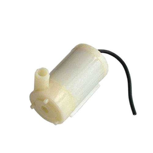

Aşağıdaki gibi bir pompa işini görecektir. Bundan bende de var, satın almadan önce merak ettiğin bir test olursa yapabilirim.
tam olarak böyle bir şey arıyordum çok teşekkürler hocam. bu motor ile debi kontrolü de yapılabilir değil mi? bazı modelde su çok yavaş dökülsün isterim, az voltaj veririm daha az su pompalar. bazı modelde fışkiye gibi çalıştırabilirim. mümkün müdür?
Bu pompalar standart DC 6V ile çalışır. Hız ayarı yapmak istiyorsan motor sürücü devresi (örneğin L298N) ile PWM üzerinden kontrol etmelisin. Bu linkte bir örneği var.
Bende iki çeşit motor var. Biri dalgıç diğeri ise harici 12 V motor.
Dalgıç olanların suyu emmesi doğrudan oluyor bu sebeple sanıyorum senin projede kullanmaya uygun olmayabilir. Gizlemek sorun olabilir.
12 V olanı alırsan sadece bir hotum ile suyu alt hazneden çekebilirsin. Bu sayede motor tertibatı başka bir konumda gizli kalabilir.

Dalgıç pompada akışı akım ayarı ile değiştirebilyorsun. Bence akış ayarı hiç gerek olmayacatır. Bu durumda devre de çok basit oluyor. Bir 18650 lityum pil ile tek şarjla uzun saatler kullabilirsin.
