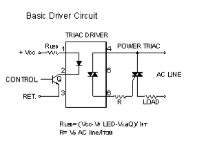

Merhabalar
Moc3063 + BT139-800 ile 33 Ohm olan rezistansı aç kapa yaparak kontrol etmek istiyorum.
Nette bir cok devre şeması mevcut ama işi ezbere değilde hesaplı bir şekilde yaparak eleman değerlerini ve kılıflarını öğrenmek istiyorum.
Örnegin Smd direnç kullanabilirmiyim evet ise kılıf ?
Aşağıda MOC3063-LT nin datasheet 8 sayfadan aldığım temel bağlantı ve hesap var ama burda snubber bağlantısı yapılmamış
Nette bazı devrelerde snubber , Varistor ve Moc3063 un 4 nolu pinine de direnc baglamışlar.
Bu konuda tecrubelerinizden ve bilginizden yararlanmak isterim.
Teşekkürler.
Şema konusunda birşey diyemem.
Ama komponent konusunda şahsen biraz daha temkinli davranırdım ve MOC3063 (600 V Peak Blocking Voltage) yerine MOC308x (800 V Peak Blocking Voltage) seçerdim.
